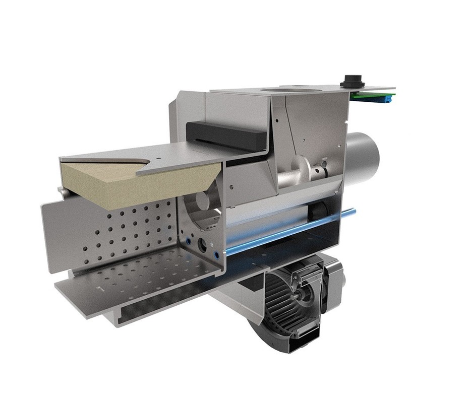

  4. A co myślicie o kotle Blaze z komorą na drzewo oraz zbiornikiem na pellet i palnikiem Kipi? Wiem, że tu już cena pewno zaporowa będzie. Chyba, że o tym modelu tu piszecie w cenie 30 tyś. Dla mnie byłoby to idealne rozwiązanie. Sporo drzewa co roku własnego spalam, a dla wygody, bądź gdy np. dłużej mnie nie będzie w domu, odpalał by się palnik pelletowy. Model idealny dla mnie to Blaze BCC 20.

  7. A co myślicie o NBE BLACKSTAR +? Jakie ów ich palnik ma recenzje?
