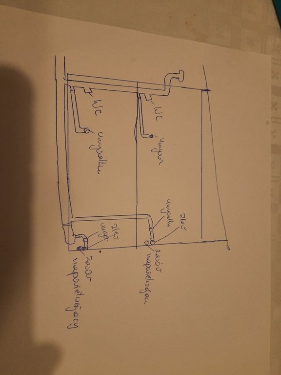

Pytanie takie.czy jeśli na ścianie nie ma żadnych okien odpowietrzenie kanalizacji może być na ścianie.Budynek będzie usługowy nie ma za bardzo jak juz wyprowadzić na dach.
Budynek parter  i pietro na każdym kibelek dwie umywalki i zlewozmywak.

Wolałem zapytać tego który prawdopodobnie będzie odbierał budynek nie może tak być  dlatego wyciąłem bruzdę w ociepleniu i wyciagnąlem rure na dach.
