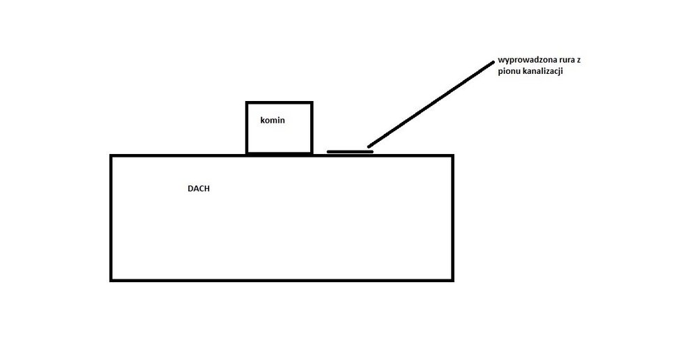

Witam, od razu przepraszam że pisze w dziale dot. wentylacji o sprawie dot. kanalizacji ale już nie wiem co robić od jakiegoś czasu w kuchni czuć w szczególności po nocy z kanalizacji. Sprawdziłem wszystkie połączenia wszystko zero nieszczelności, dodam że posiadam od kilku lat przydomową oczyszczalnię ścieków. Przed zbiornikiem głównym mam zamontowane odpowietrzenie rurą zaś nad dach wyprowadzona rura z pionu kanalizacji równo z dachem (rysunek) ale wydaje mi się że jest za nisko. Może jakby podnieść nad dach wtedy problem by znikł. Co sądzicie?
Dziękuję i Pozdrawiam
Rura wywiewna kanalizacji powinna być wyżej niż wentylacyjne ( takie coś usłyszałem od „majstrów” i tak zamontowali ).
Dla mnie osobiście jeśli nawiewa od strony wentylacji to znaczy ze coś nie tak z wentylacja. Zaciąga powietrze zamiast usuwać. Możliwe ze masz szczelny budynek.

W tym momencie jest niżej.
Jeszcze jedno przypomniało mi się w zimę w domu nie czuć no nie mówię lata bo okna pouchylane. Ale co do zimy - może ciśnienie jak wyższe nie gniecie w dół rurą. Kombinuje już na wszystkie sposoby. Na sam początek myślę o podniesieniu rury wyżej i zobaczymy czy będzie efekt.

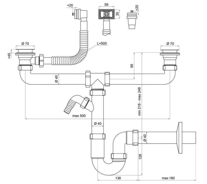

Mam podobny syfon zamontowany do tego co na zdjęciu tylko zamiast dolnego zakrzywienia mam płaskie. Może faktycznie po nocy zaciąga wodę sprawdzę, ale pamiętam że ciekawił mnie ten syfon dlaczego takie małe ma wygięcie gdzie ta woda jest.
4 minuty temu, shogunzlasa napisał:
Jak nie masz wygięcia to nie masz syfonu :D
wygięcie mam w tym stylu.
Może być za mało i masz otwarte ujście do kanalizacji, lub podciągnie Ci wodę przy spłukiwaniu (podciśnienie).
Syfon to syfon - ma być woda i tyle. Jak smród pochodzi z kratki - to znaczy, że jej nie ma. Inna rzecz gdyby smród przeciskał się przez wentylację itp.

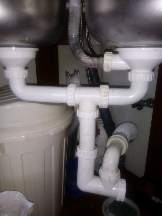

Taki mam
Syfon raczej ok,ale czy nie masz gdzieś nieszczelności na tej siwej rurze?
Na tej rurce 50 nie wszystko szczelne na końcu jest napowietrznik. A tak jakby z tej rurki podobnej do peszlu czuć było.
Jeżeli syfon ok to nic ponad nim nie powinno śmierdzieć.
Szukaj przed syfonem lub sam syfon.
Odkręć syfon zaraz poniżej trójnika i powąchaj.
W rurach nad syfonem też może być śmierdząca "galaretka".
Inny powód - w rurze poniżej syfonu jest mały prześwit bo rura zarośnięta i przy wypuszczaniu dużej ilości wody tworzy się coś co działa jak wężyk do spuszczania wina i wysysa wodę z syfonu czyli wyczyścić rurę poniżej syfonu a przynajmniej wypuścić trochę wody ze zlewu i słuchać czy jest takie siorbanie.
Rozebrać wypłukać w jakimś "domestosie" czy podobnej chemii złożyć i dbać tam na tych karbowańcach masz niezłe siedliska bakterii.

Rozebrałem przemyłem w szczególności ten mały karbowany wężyk tam były cuda co nie miara :) reszta ok. Złożone i zobaczymy co z tego wyszło. Kusi mnie jeszcze podnieść rurę wywiewną wyżej nad komin.
I jak na razie nie czuć więc wymycie w szczególności rurki karbowanej z przelewu dało wyraźną poprawę. Myślę że wymiana jej na gładką zda egzamin wtedy na karbowanych załamaniach jz nie tak łatwo osiądzie się brud. Jeszcze dla świętego spokoju podniosę  wywiewkę nad dach.
