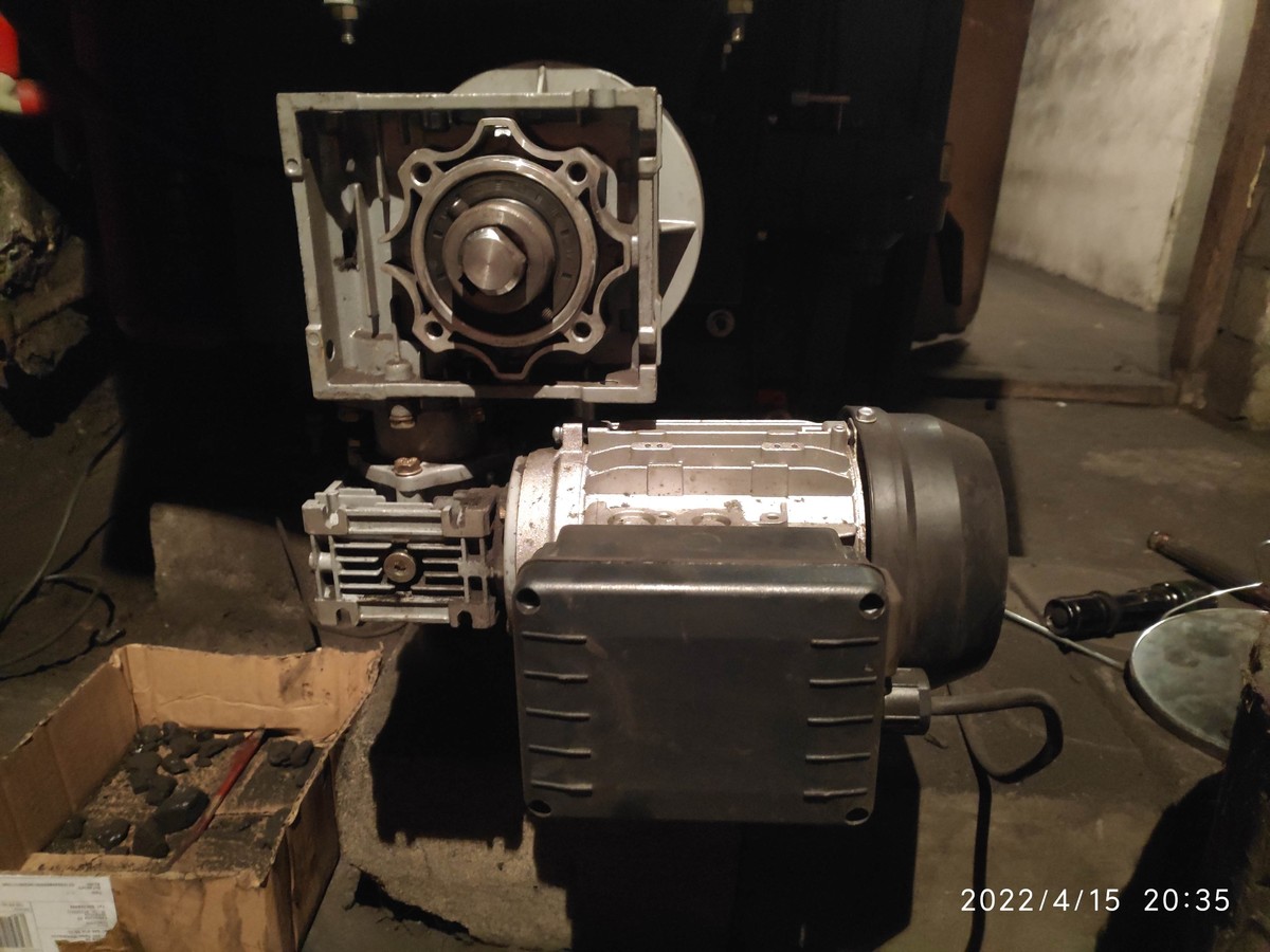

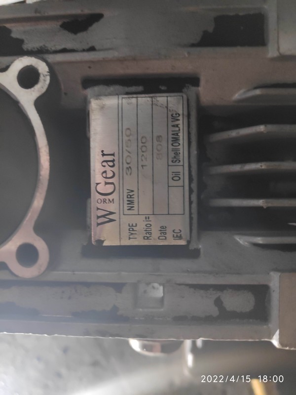

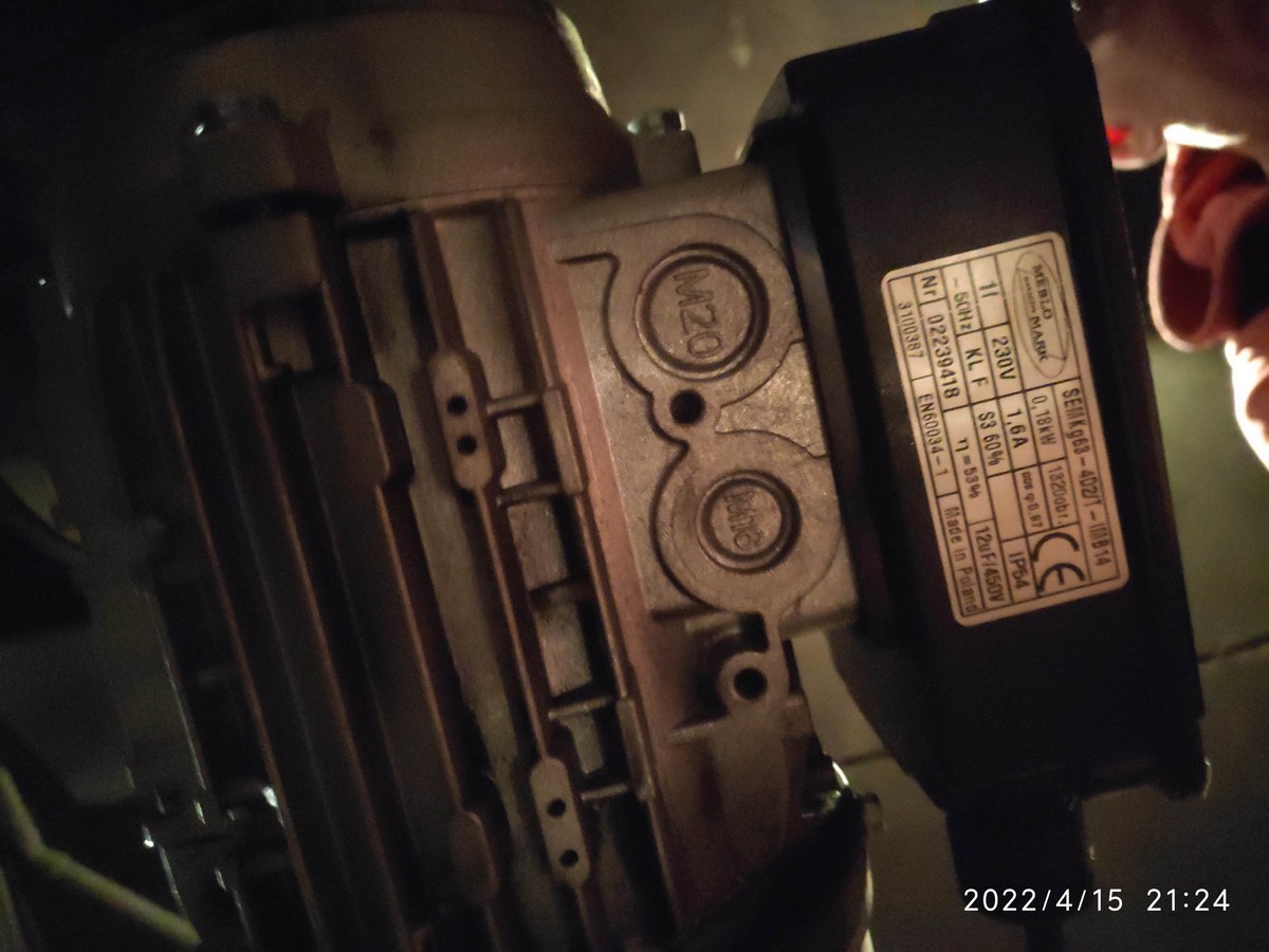

  1. Dzięki za podpięcie tematu z rozwiązaniem problemu to rozwiało moje wątpliwości. Do podobnych wniosków doszli w serwisie. Średnio na sezon spalałem 10 ton, w tym sezonie mniej bo w końcu ociepliłem dom (około 7 ton). Zdemontowałem motoreduktor z silnikiem ale tego ślimaka nie udało się wyciągnąć. Postanowiłem że kupie nowy zestaw silnik + motoreduktor. Poprzedni silnik miał 180W czy powinienem kupić taki sam czy może mniejszy 120w lub 90W? To byłby chyba identyczny zestaw który teraz mam tylko inny producent: https://allegro.pl/oferta/przekladnia-motoreduktor-ewmar-ewm-050-030-0-18kw-11821015989 czy może coś takiego: https://allegro.pl/oferta/motoreduktor-przekladnia-energooszczedna-ewmar-nes-12052311643
  2. Taka sytuacja: Ślimak przestał podawać paliwo. Zawleczka nie została zerwana. Ślimak przy użyciu klucza swobodnie się obraca. Silnik załącza się i pracuje ale nie napędza ślimaka. Ostatnie 2 tygodnie jak ślimak podawał paliwo to trochę inaczej hałasował. Macie pomysł co może być przyczyną?

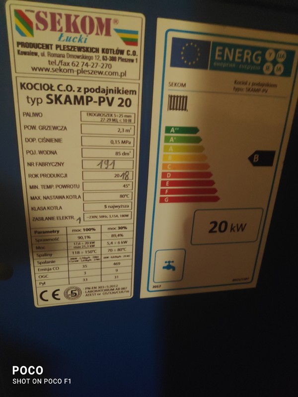

  6. Kocioł od ponad tygodnia stoi zamontowany w kotłowni i ogrzewa dom:) Ekipa montażowa z Virtus Sun z Torunia spisała się elegancko. Wszystkim dziękuję za okazana pomoc przy wyborze kotła.
  7. kolega Pieklorz zasugerował dwa warianty: I. skamp-pv 20kW na palniku Sv200n —30 II. Klaster5 14kW ale z palnikiem od 24 z wersją na głowicy obrotowej tj. AZP-TR 25 Zdecydowałem się na zestaw ze Skampem razem ze sterownikiem Cobra II. Lokalny przedstawiciel zaproponował zakup pieca ze sterownikiem Cobra i montażem za około 9200. czas oczekiwania na zrobienia pieca to okolo 3 tyg
