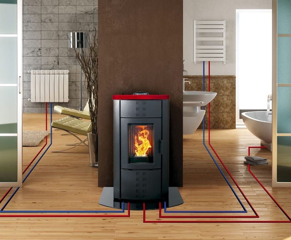

Można tym ogrzewać. Ale taka instalacja (multisplit, jednostka zewnętrzna i do pięciu wewnętrznych) działa tylko do minus 15 na dworze.  Zgrabnym i bezproblemowym rozwiązaniem w kwestii ogrzewania byłby kominek na pellet z płaszczem wodnym. A jeżeli chodzi o te, to celuj w konstrukcje włoskie. Minimalna ilość popiołu i w pełni bezproblemowa eksploatacja bez grzebalstwa i rwania włosów z głowy.

Inna alternatywa.. Ciężko. Na prąd. Ale tu pójdziesz finansowo z torbami. Weź pod uwagę włoski kominek na pellet. Fajna atmosfera w domu. W porównaniu do etażowego węglowego koszty ogrzewania nie będą wyższe. Taki kominek wyciągnie z pelletu wszystko co się da. Stare ogrzewanie węglowe pracowało ze sprawmością może 35-40 procent. Tu sie poprawi na realne 70procent. Podejrzewam, że pelletu spalisz podobnie co węgla. Ciesząc sie ciepłem przez 24 godiny na dobę. Taki kominek nie wygeneruje ci żadnej sadzy. Wystarczy zaopatrzyć się w prosty odkurzacz i odkurzyc pył z kotła raz w miesiącu. Czysto i bez smrodu. Przy dobrym jakościowo pellecie przez cały okres grzewczy wyprodukujesz mniej niż 10 kg popiołu, który nadaje się do ogródka.
Ten kominek jaki ci polecam ma zaawansowany algorytm sterowania palnikiem. Co uchroni cię od wszystkich bolączek peleciarzy palących w wytworach made in Poland. Każdy kocioł potrzebuje masy powietrza do procesu spalania. A to przy szczelnych domach, mieszkaniach prowadzi do tragedii (zaczadzenie ). Te kominki maja doprowadzenie powietrza do paleniska rura bezpośrednio z dworu. Wystarczy gdzieś wybić dziurę. Bezpiecznie i nie trzeba nadmiernie wietrzyć i wychładzać pomieszczenia w którym on będzie stał. Co ciekawe ten kominek ma już pompę i potrzebne komponenty w sobie. Wystarczy podłączyć do obiegu kaloryferów i gra.

Co by się nie działo to wiecej niż 100 Watów na metr kw. nie trzeba. Cyzli 4,5 kW. Takich oczywiście nie znajdziesz. Ale Ten kominek będzie ci bardzo sprawnie modulował mocą już od 3,5 kW. Jak będzie trzeba to się sam wygasi. A jak trzeba to rozpali. Z termostatem pokojowym sam będzie pilnował ci temperatury w mieszkaniu.
Kilka propozycji ze znanego sklepu. wybieraj te z płaszczem wodnym.  Ale zawsze można gdzieś kupić z montażem i masz 8 procent watu. Jest jeszcze jeden ferolli. Ale to budżetówka.
Piecyki na pellet - EkoFlam
