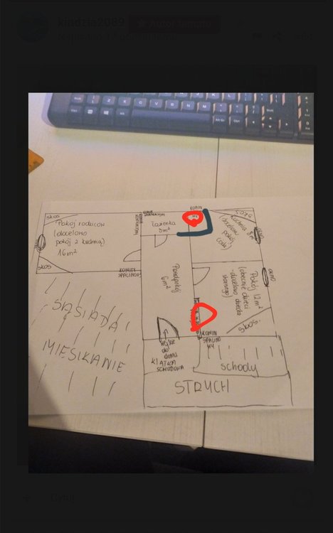

A ja uważam,że opcja numer 2 jest kiepska,ale tylko dlatego,że jest tam mało miejsca a pamiętajmy,że jeszcze idzie tam aneks kuchenny.
Moje propozycje są takie:
Nr 1
Kocioł zostaje w miejscu w jakim jest a przedłużamy łazienkę lub robimy wnękę na kominek/kocioł.Plusem jest wentylacja (wywiew) oraz obecny kanał spalinowy jak i niewielkie prace w modernizacji c.o bo rury zostaną na swoim miejscu.
Pokój się zmniejszy,ale zawsze można przesunąc ścianę pokoju sąsiadującego bo jest spory.
Nr 2
Kocioł ustawiamy na korytarzu w obecnej wnęcę.
Minus to brak wentyjacji oraz konieczność pociągnięcia nowych rur.

Tzn jeśli chodzi o wnękę w przedpokoju to mogę przebić się przez ścianę do pokoju dzieciaków obecnego bo dosłownie zaraz jest komin spalinowy, tylko czy czynny jest to trzeba sprawdzić . Jeśli chodzi o kominki jakie kolwiek to nie wiem na czym polega ten co pan cezar wspominał z rozprowadzeniem z przedpokoju do dwóch pozostałych pomieszczeń . Jeśli chodzi o kuchnie przyszła to ona jak wspominałam wyżej ma być albo tam gdzie telewizor albo może być pod oknem i skosami w kształcie litery u

spacer.pngto pokój dzieciaków obecny 12m2

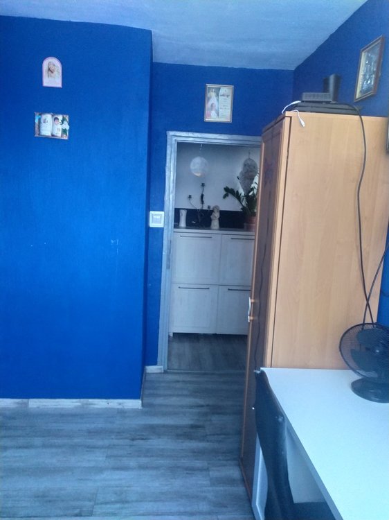

wyslalam wam zdjecia pomieszczen , prawde mowiac nie mam zadnych pomyslow ani na remont ani na ogrzewanie bo ograniczen mam wiele poprzez skosy i nie ustawne mieszkanie i maly metraz. Pradem wychodzi drozej niz pellet i wegiel,

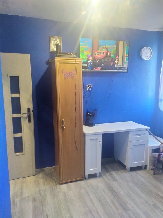

To co to są za drzwi obok szafy?
to drzwi do pokoju dzieci obecnego, prosze spojrzec na wczesniejsze foto na wprost obecnego duzego pokoju jest bramka taka na dzieci zeby nie wchodzily i tam jest kuchnia . Kolor scian w kuchni to brazowy . ja teraz mam dwa pokoje kuchnie, lazienke i przedpokoj. Po remoncie chce miec dwa pokoje plus pokoj z aneksem kucvhennym, lazienke i przedpokoj ( czyli z kuchni zrobic drugi pokoj a aneks kuchenny dac do pokoju tego wiekszego 16 m2) bo innego ja rozwiazania nie mam no chyba ze ktos ma inne pomysly na aranzacje pomieszczen- mi poprostu najlatiej bylo zobrazowac sobie ze w najwiekszym pomieszczeniu mialby byc pokoj nasz z aneksem kuchennym, a obecna kuchnia mialaby byc pokojem dziecka.
Nie pokapowałem się,że to są otwarte drzwi.
Wszystko jasne.

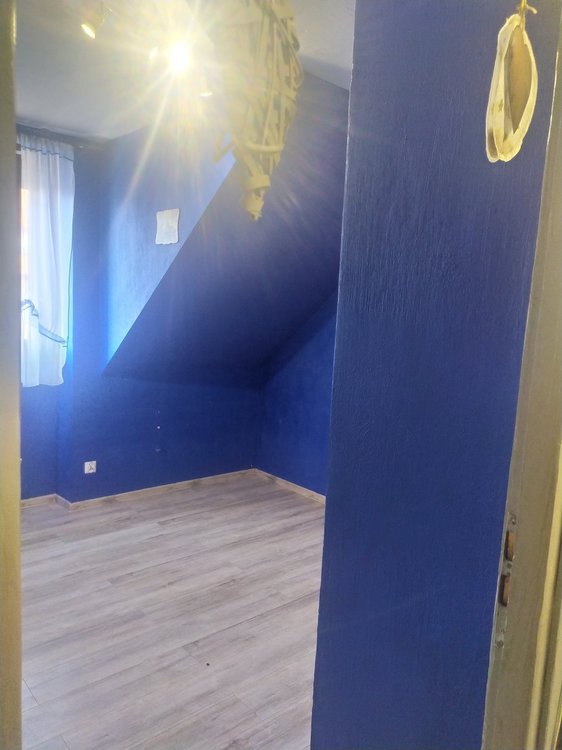

Drzwi otwierają się do wewnątrz pokoju, właśnie na ścianę kuchni. Na ostatnim zdjęciu, które jest robione z wnętrza pokoju one są otwarte.

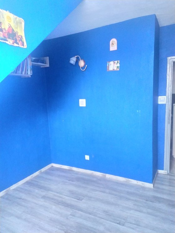

to są zdjęcia robione spod  okna . Jedno jest robione na wprost drzwi a drugie jest pod kątem obrazującym wnękę , żeby pojać ustawienie pokoju na drugim zdjęciu ujelam delikatnie futrynę drzwi
