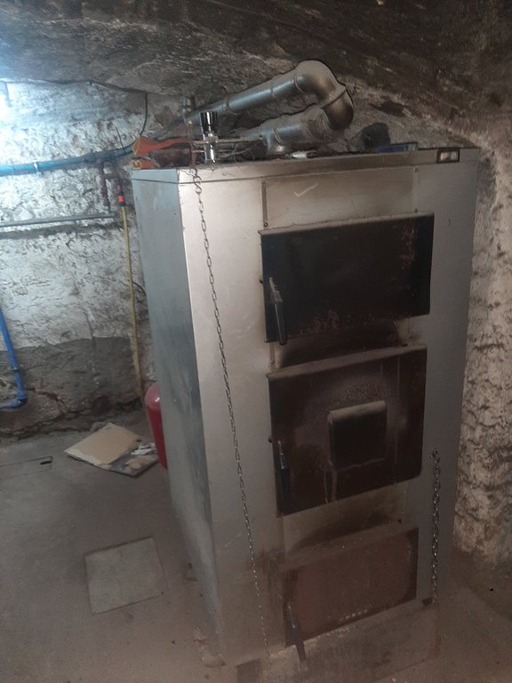

Piec to stary rzemieślniczy okolo 18kw

Z opisu i zdjęć wnioskuje, że przyczyną takiego stanu rzeczy jest niewłaściwa obsługa kotła. Tym zajmiemy się na początek, bo inaczej nawet po naprawach sytuacja się powtórzy, więc przede wszystkim z jakimi temp. pracuje kocioł i jaki to typ górnego, czy dolnego spalania, przydało by się kilka zdjęć.

A wiec przy pierwszym spotkaniu z tym kominem odrazu zauważyłem powywijana folie w dol komina nie myśląc dlugo wskoczylem po otwierałem dachówki ile sie dało tyle wywinąłem na komin i przykleiłem w jednym z rogów wrecz to bylo nie możliwe ekipa robiąca super fuszere przybiła folie do łaty nie wywijając i uniemożliwiając cos zdziałać to bylo dobre 2msc temu na dodatek opianowałem go odporną na ogień pianką chęcią zapobiegania lania sie po kominie wody poprawiłem sylikon wokol obróbki bo nie przylegała wogole do komina wrecz latała . Wracajac do tematu zrobilem ile bylo możliwe zdjęć na gorze. Za nie dlugą chwile dodam zdjecia pieca 20210107_091320.thumb.jpg.f88f4a6f48e2184a2f6e1d7c50e44439.jpg

Mówiąc o kotle to za wiele nie jestem w stanie o nim powiedziec duzy rzemieślniczy  piec tyle co wiem. zrobie pare fotek moze to ułatwi sprawę. W domu żeliwne żeberkowe kaloryfery i okolo 200m2 do ogrzania w piecu palone zazwyczaj drzewem węglem do 70 stopni na piecu spacer.pngspacer.png

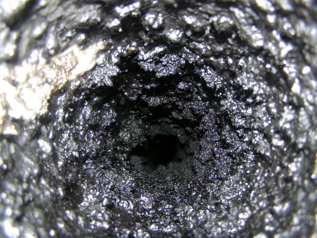

Metoda palenia od góry - poczytać/opanować  np https://czysteogrzewanie.pl/
Na forum jest "recepta" na komin, proszę poszukać na pewno kucie i wymiana tego przesiąkniętego tynku i otynkowanie i dopiero ocieplenie.
https://czysteogrzewanie.pl/jak-palic-w-piecu/smola-i-sadza-atakuja/
Zdjęcie komina miało być od góry czy nie wygląda jak ten powyżej z materiałów na czysteogrzewanie.pl bo wtedy pożar będzie ciężki do opanowania a komin może popękać.

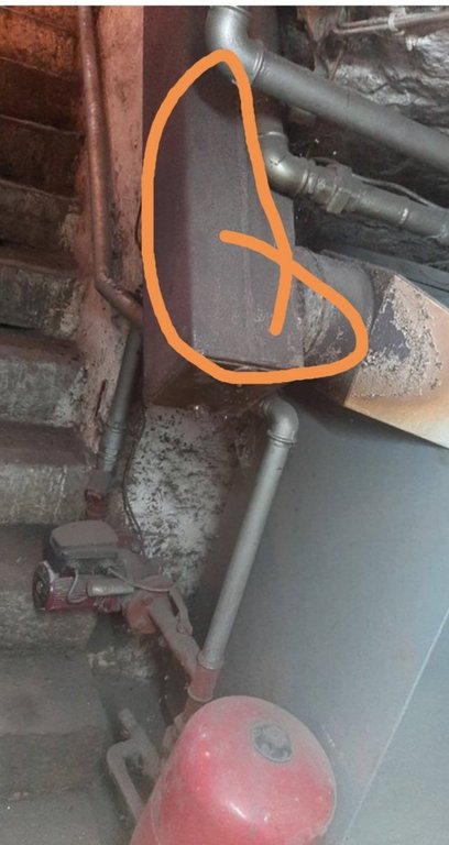

PS ten kocioł podłączony jest w układzie zamkniętym? (czerwony "baniak" z tyłu kotła)
Zrobie zdjecia podłączenia instalacji pieca w lepszej okazałości nie mam wiedzy by ocenic ani informacji zaczynam dopiero zasiegac wiedzy na ten temat
Co do wewnątrz komina postram sie tam dojsc i zobaczyc co tam sie dzieje
No i mamy część z kłopotu z kominem
pokaż co jest wyżej, ten przewód powinien być jako pierwszy ocioeplony- wełna szyta drutem i na to gips.
Drugi problem to może być sposób palenia ale to już było wspominane.
To tak to wygląda w dalszej części
Dodatkowo zrobilem fotke wyczystki jak to wygląda
To ile metrów ma ta rura stalowa? Koniecznie trzeba to ocieplić. Na niską temperaturę spalin raczej nie narzekasz, patrząc na opalony czopuch. Kominiarz widział to ustrojstwo, czy tylko skasował za obecność?

Kocioł momentalnie spala opał wrecz znika za dotknięciem czarodziejskiej różdżki
No stanie przy piecu i dokładanie by utrzymywać stała temperature powiedzmy to 50 skonczylo spędzaniem polowy dnia na staniu i dorzucaniu malych ilości opału by uzyskac pożądany efekt stałej temperatury.
Czyli po otynkowaniu ociepleniu komina czopucha wraz z gipsowaniem wydluży sie proces trzymania jednostajnego utrzymywania temperatury kotła i mniejszego spalania opału
Przykladowo na noc by jeszcze rano zastać temperature 16- 17 stopni wrzucam tak no porównując 2 arbuzy dosłownie bryly wielkości arbuza i pare malych nie wspominając juz o nich
Ocieplenie komina to raczej poprawi ciąg kominowy, czyli będzie się palić jeszcze szybciej. Gdzieś musi być nieszczelność- uszkodzone sznury uszczelniające w drzwiach? Zawiasy i zamki do regulacji? Dziura w popielniku?

Rura spalinowa do ocieplenia, można z tą wodną razem, RCK w wyczystkę i nauka palenia od góry (chyba że źle oceniłem kocioł).
