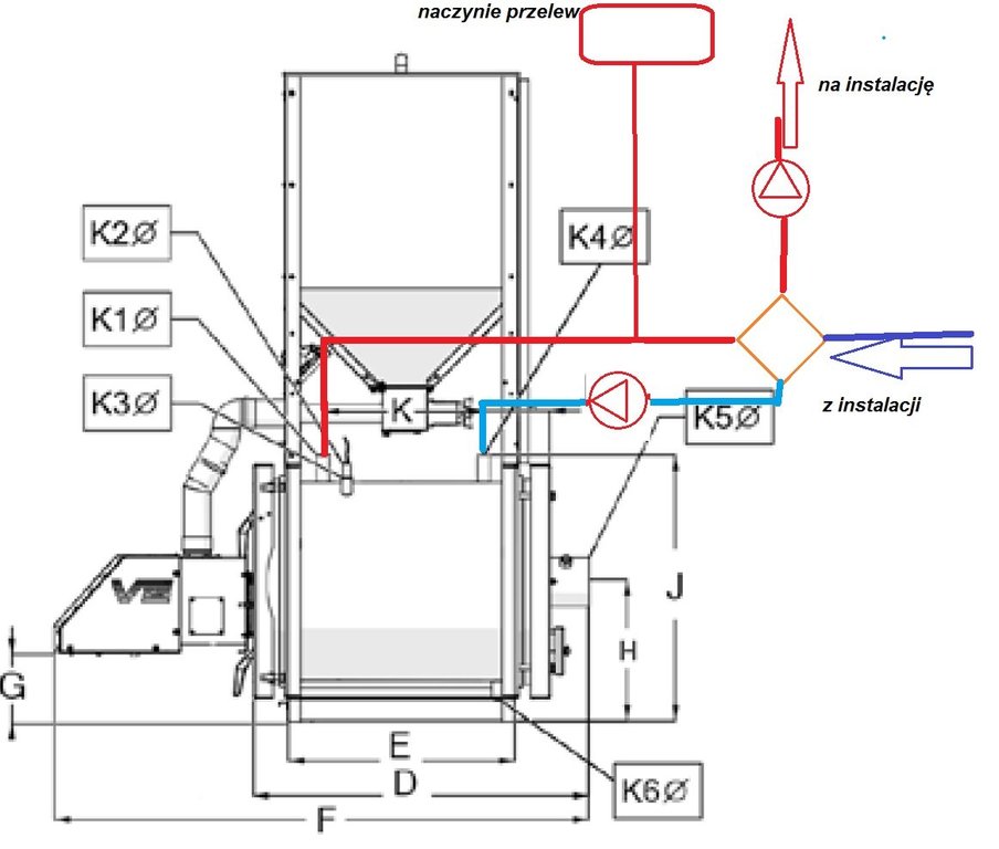

Myślę że będę przerabiać instalację i teraz moje pytanie brzmi czy mogę ustawić wszystko w poziomie jak na załączonym zdjęciu? Kociol ma dosyć dziwne wyjścia bo na tej samej wysokości zasilanie i powrót. Woda będzie miała znacznie krotsza drogę do przebycia czy to będzie śmigało?

Zawor zwrotny i cała reszta może zostać przełożona w poziom ? Odpowietrznik gdzie dać?
Możesz tak dać, tylko to jest kostrzewa a oni zawsze idą pod prąd i nie można się pomylić z króćcami - to co jest zasilaniem CO, musi być zasilaniem, a to co powrotem musi by powrotem, powrót jest na pierwszy rzut oka na jednym poziomie z zasilaniem, ale w środku rura kotła sięga głębiej - to takie dodatkowe ogrzanie powrotu.
W tej konstrukcji bez pompy na powrocie się nie obejdzie.
Możesz oczywiście dać nisko zaw 4-D i obie pompy, ale bez przesady, wszystko musi być wyżej niż króćce przyłączeniowe do kotła.
Powinno to tak mniej więcej wyglądać:
Pompa na powrocie musi być bardzo delikatnie ustawiona, przepływ prawie minimalny, tak aby powrót był ciepły

To co zasilaniem będzie zasilanie co powrotem będzie powrotem. Oczywiście wszystko będzie  wyżej niż króćce.
Prócz pomp i 4D czy zawory i odpowietrzniki zamontować w takiej samej kolejności tak samo jak w pionie ?

Odpowietrzników nie potrzeba , instalacja odpowietrz się na naczyniu przelewowym oraz na belkach rozdzielaczy.
W podanym przeze mnie układzie nie trzeba zaworów zwrotnych.

Tam jest szansa, aby to zadziałało bez dodatkowej pompy powrotu z 4D. Zwłaszcza przy samej podłogówce, gdzie będzie spora róznica pomiędzy temperaturą kotła (70 C) a temperaturą za mieszaczem (ok. 30 C). Przy lekkim otwarciu 4D oraz jego prawidłowym montażu wysoko nad króćcem powrotu kotła grubą  rurą bez zbednych załamań, ochrona może zadziałać grawitacyjnie.Tym bardziej, że brak jest pompy CWU.
Dodać pompę  można w każdej chwili. Poniżej prosty szkic:
