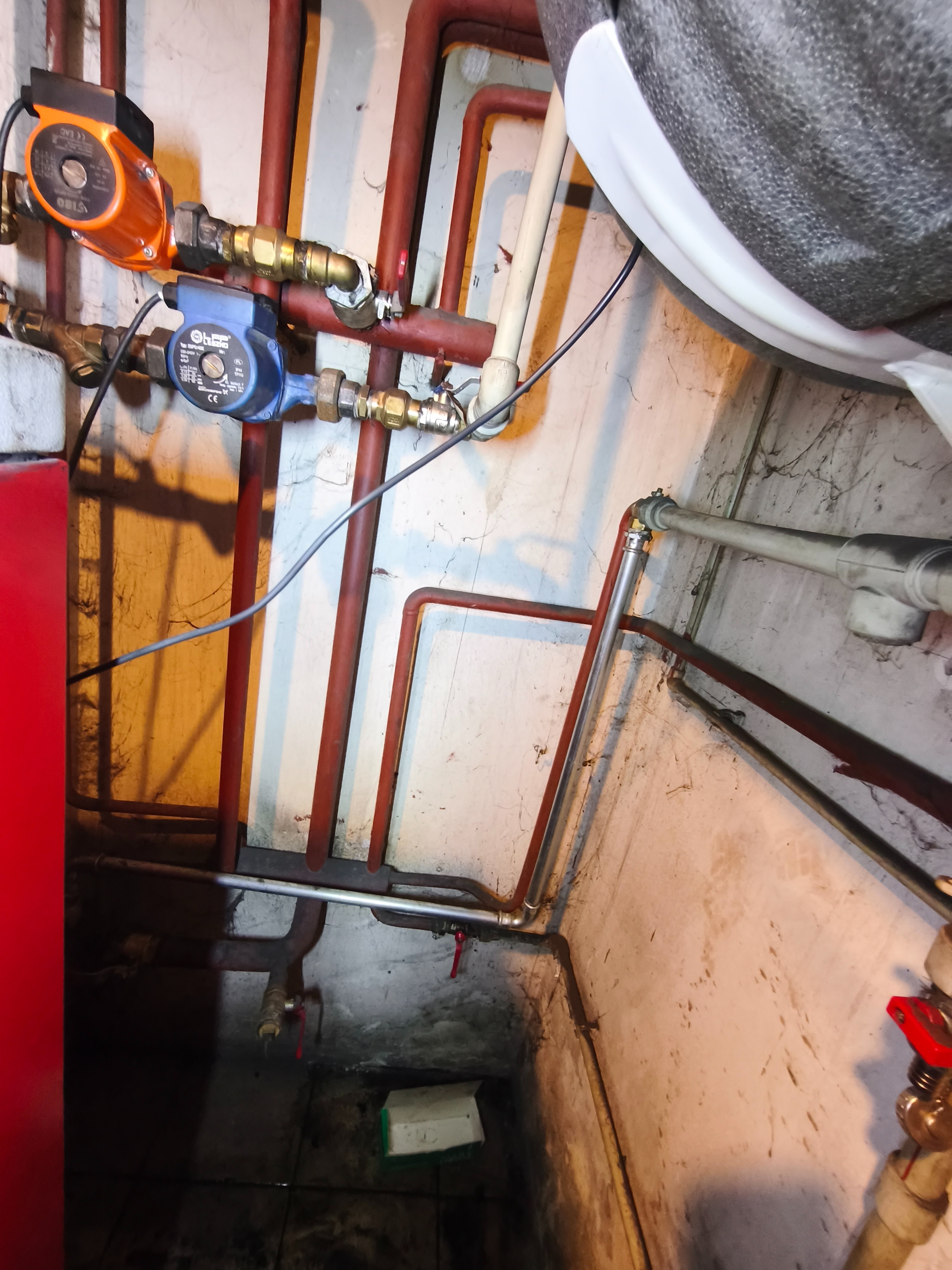

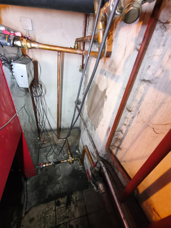

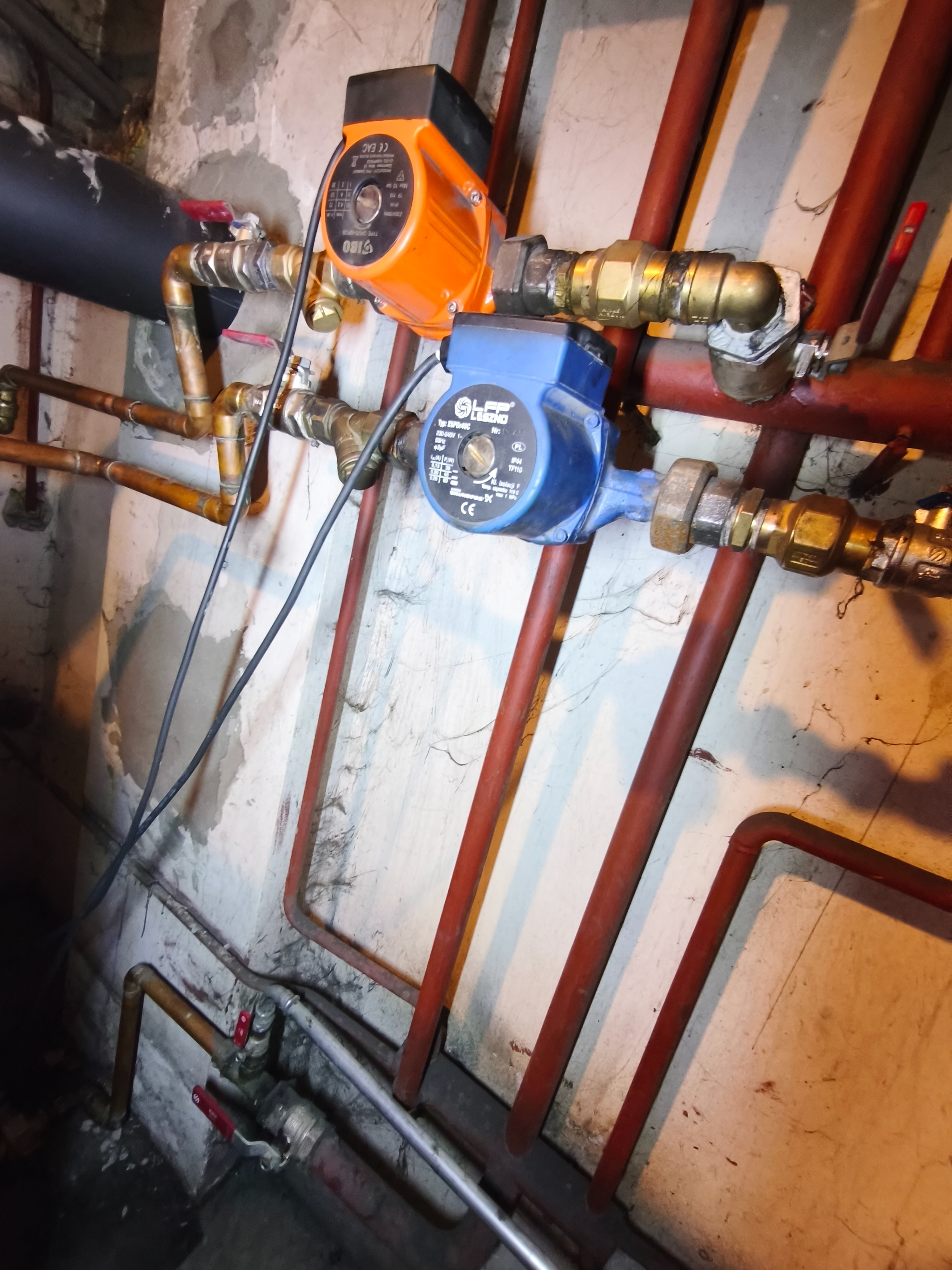

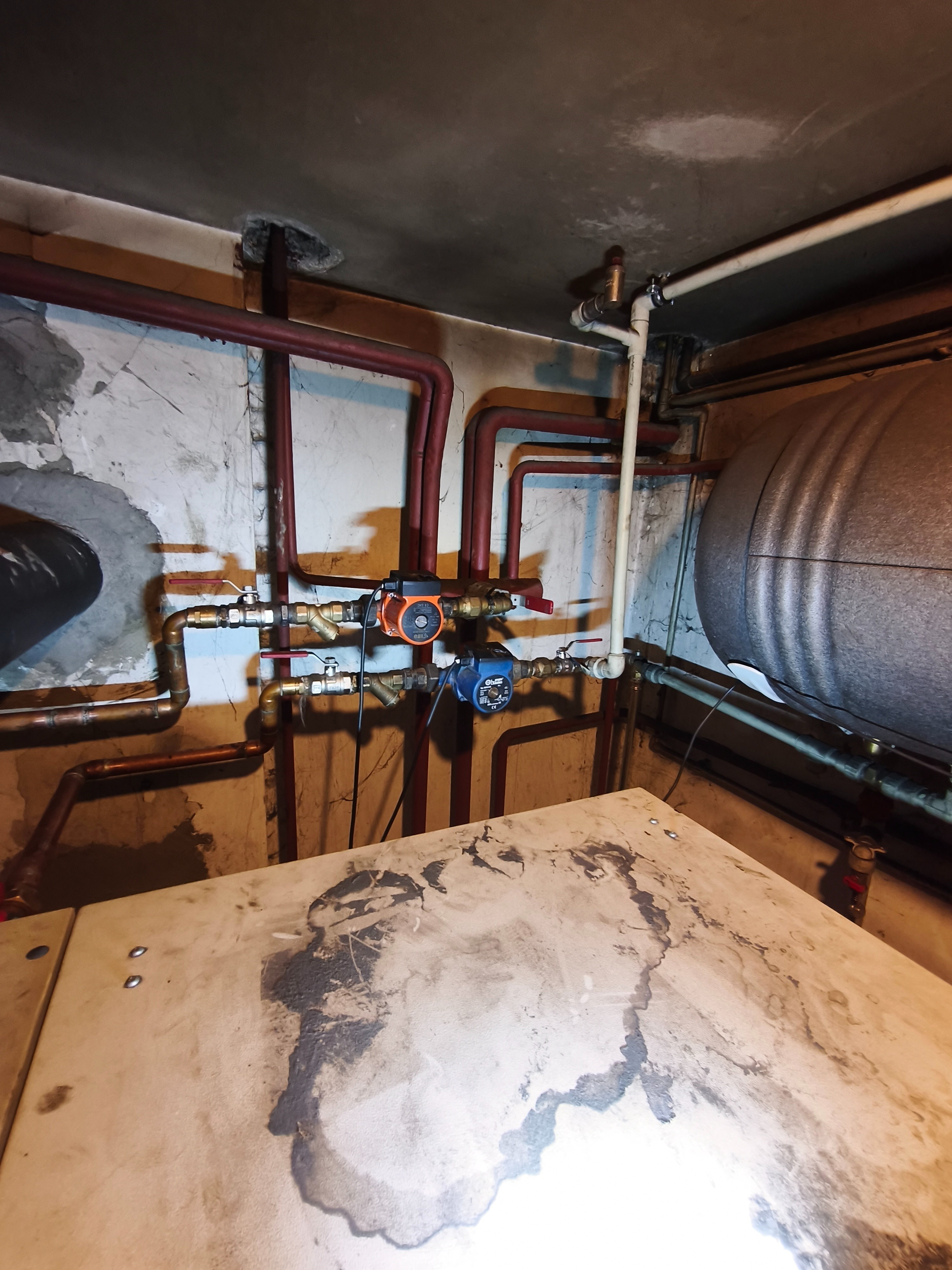

    Cześć, mam problem z nowo spiętą instalacją C.O. Po odpaleniu kotła piec błyskawicznie robi się bardzo gorący (gotuje wodę), a wszystkie grzejniki w domu pozostają zupełnie zimne. Zamontowałem na powrocie zawór temperaturowy Afriso ATV w celu ochrony powrotu. Porty A, B i AB podłączyłem zgodnie z instrukcją producenta. Pompy obiegowe w mojej instalacji zamontowane są na zasilaniu (na górze). Podejrzewam, że brak pompy kotłowej bezpośrednio za zaworem ATV paraliżuje obieg i zamyka powrót z domu. Proszę o rzucenie okiem na zdjęcia i podpowiedź, jak najprościej przerobić ten układ, żeby ruszył poprawnie. Jeśli wstań wstawię pompę na tym krótkim odcinku między kotłem a zaworem ATV ,stroną AB, wtedy wszystko ruszy. Przy próbie przekładałem rękę dwie strony były gorące, ta od powrotu zimna
