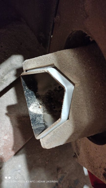

Witam. Posiadam piec HEIZTECHNIK KOCIOŁ Q PELLET GL 12 od sierpnia b.r i mam kilka pytań do doświadczonych użytkowników kotłów na pellet.

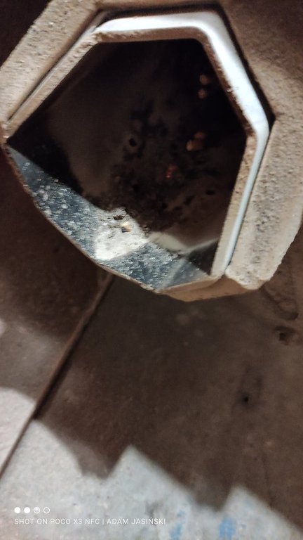

Czasami wybierając popiół widzę właśnie takie czarne niedopalone "pelleciki". Dzisiaj otworzyłem kocioł podczas pracy i jak na zdjęciu, tlą się w popiele. Czy to normalne?
Tak samo jak trzymam popiół w metalowym wiaderku, znajomy palący wsadzili w niego kepa. Schodząc na drugiego ładnie jarzył się cały popiół. Czy to też normalne że tyle zostaje "mocy" w popiele?

Nadmuch ustawiony na 32%, pełna moc 12KW. Pamiętam jak instalator kotła spieszył się i chyba wszystko na maksa ustawiał, aby jak najszybciej sprawdzić cały kocioł. Pellet polecił hydraulik, który sam stosuje. Większych spieków nie ma tylko jak widać na zdjęciu "niedopałki". Staram się co 7-10 dni czyścić cały piec.

Spokojnie, kocioł Ci poprostu za dużo podaje pelletu, którego nie zdąży "strawić". Zacznij od obniżenia podawania i poobserwuj ze 2 dni, potem weźmiemy się za dmuchawę bo lepiej nie tykać dwóch rzeczy na raz.

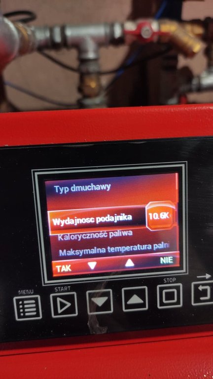

Ok, tylko ja nie mam pojęcia jak to zrobić w tym panelu. Jedynie w menu serwisowym mam coś takiego Moc opałowa 5kwh, a na pellecie jest powyżej 5kwh, ale dokładnie nie jest podane.
Najlepiej jeśli zrobisz tak jak jest w instrukcji obsługi. Po pierwsze, przywróć ustawienia fabryczne, sprawdź jaka jest wydajność podajnika paliwa, wpisz to do regulatora, następnie ustaw tryb pracy palnika na HT Logic i wszystko będzie w porządku.

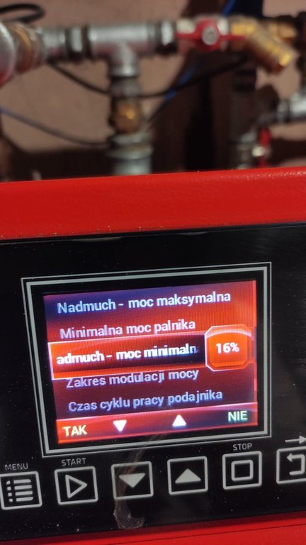

 @Heiztechnik Przeczytałem instrukcję. Ustawienia są podane przez instalatora. Mam robić restart do ustawień fabrycznych? Kontaktowałem się w południe z pomocą techniczną i proponowane rozwiązania to:
- Maksymalna moc nadmuchu z 32% na 29%
- Moc minimalna nadmuchu z 18% na 16%
- Wydajność podajnika 9.6 kg/h na 10.6kg/h

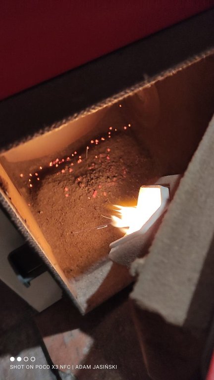

A teraz po zmianach mam wrażenie że niedopałków jest tyle samo a nawet więcej, na zdjęciu widać tylko te najbardziej jarzące się.
Czy mam jeszcze zaniżać moc nadmuchu?  Wracając do ustawień fabrycznych nie będę musiał wiele rzeczy ustawiać dodatkowo?

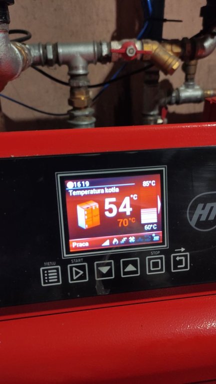

Druga rzecz to mam jak na zdjęciu widać teraz problem z rozgrzaniem pieca powyżej 54-55 stopni. Jak otworzę drzwiczki na chwilę to temperatura skoczy  na minutę - dwie o stopień, potem spada.
Jednym ze sposobów zmniejszenia podawania jest zawyżenie kaloryczności paliwa ( u Ciebie moc opałowa ) czyli z 5 dajesz na 5.6 kw i będzie mniej sypalo to co na worku pisze to tym się tak do końca nie sugeruj . Wydajność podajnika należy wpisać taką jak wyjdzie w teście podajnika , jeśli wyjdzie Ci 12 kg na godzinę a wpiszesz do sterownika 13 kg do będzie mniej podawało jak wpiszesz 11 kg to podawanie będzie większe .
Moc opałowa/kaloryczność jaką mogę ustawić i jest ustawiona to 5.2kw. Więcej nie mogę. Zostaje mi tylko zwiększenie podajnika. Nie jest zimno, ani nic a nie mogę teraz bardziej rozpalić kotła niż 55 stopni... Co prawda mam 130m2 i 104 żeberka żeliwne, ale spokojnie dawał radę rozpalić się i do 70 stopni.

Na zdjęciu jest widać płomień ledwie co wystający z palnika ,na jakiej mocy było to zrobione ?

nie sugeruje , wydajność podajnika powinno się wpisać taką jaka wychodzi w teście , można lekko ocyganić podajnik aby mniej podawało , czy test podajnika robiłeś w ogóle jak tak to jaka jest jego faktyczna wartość ?
@Kordjano Nie robiłem, chodzi o to jak instalator na początku wsypywał pellet w reklamówkę i pónźiej go warzył? Nawet nie wiem jak go zrobić. nie zmieniałem pelletu, to ten sam co był na uruchomieniu. Mam wrażenie nawet że jest więcej teraz popiołu. Popiół był dokładnie odkurzony o 7 rano a zdjęcie z przed chwili.
Edytowane przez Ramage
A hydraulik też nie robił ? spróbuj  znaleźć taki parametr w sterowniku ( test podajnika ) Zobacz w instrukcji sterownika Ta wydajność podajnika przecież na pałe sie nie wpisuje .
@Ramage Płomień przy 12KW powinien być przynajmniej taki jak na tym filmiku. To oczywiście inny palnik ale idea jest taka sama.
Reguluje się to nadmuchem i dawką pelletu . Podstawa to oczywiście wydajność podajnika czyli ważenie i wpisanie na początek tyle ile wyszło , potem można korygować nadmuch jeżeli płomień jest krótki , poszarpany to mniej dmuchamy, a jak się robi czerwony to trzeba troszkę dołożyć wiatru. jak dawka będzie za duża i palnik nie będzie w stanie tego spalić to będzie wyrzucał niedopałki , ale podobnie będzie gdy dawka będzie mała a za duży nadmuch

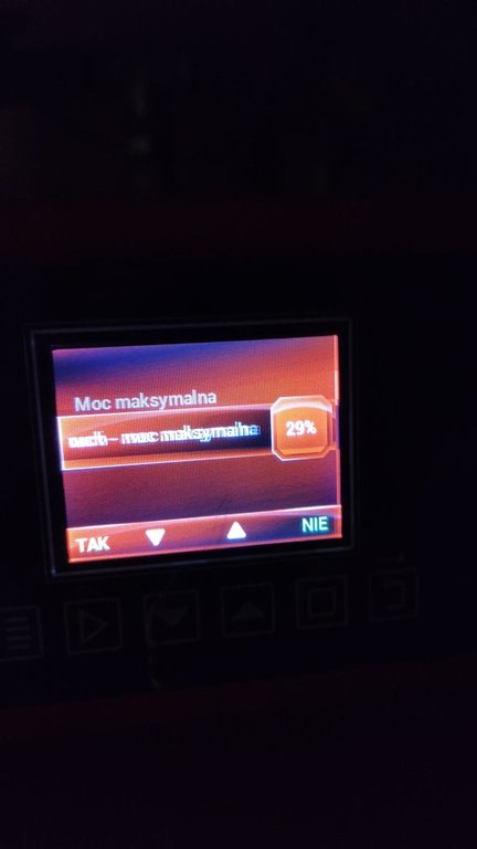

@besix Już zrobiłem. 10 minut podawałem do torebki i wynik razy 6. Wyszło 9.58 czyli tyle co wpisał na początku instalator (9.6). Zmniejszyłem nadmuch maksymalny z 32 na 28. A minimalny przywróciłem do 20. Jeszcze prośba, kiedy wykorzystywany jest nadmuch minimalny? Piec się rozpala aktualnie. Sprawdzę płomień jak będzie przy mocy palnika 12kw.
Minimalny nadmuch jest przy pracy palnika z minimalną mocą .
Ok zauważyłem na 4.2 kw ładny był płomień gdy teraz wskoczył na 11.2 to jak na zdjęciu.  Iskry i sypie w popielnik palącym pelletem.
Moc maksymalna 29% nadmuchu. Minimalna 20%

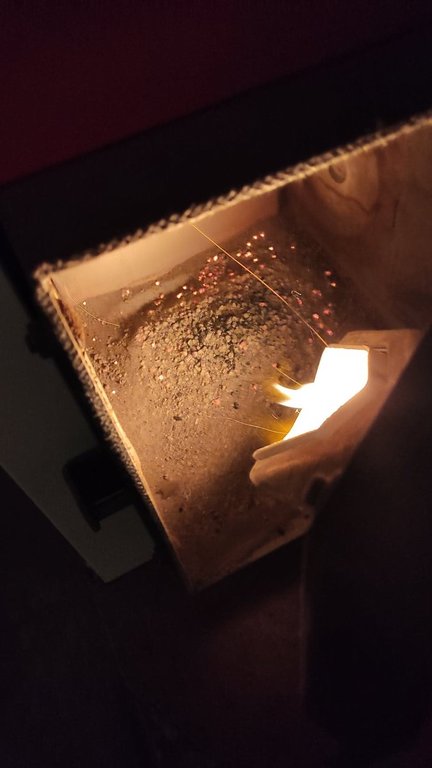

Teraz leci na 12kw i podobnie jak wyżej, jest płomień większy ale sypie niedopałkami, chwilę duży płomień, dosypie i jest prawie nie widoczny płomień. Tak jak na zdjęciach widać.

@besix @Kordjano czas cyklu pracy podajnika 20sec. Zmniejszyłem nadmuch na 26% doczekałem ~15 minut. Masa niedopalonego peleteu na dnie przeszkadza w ocenie czy coś dało. Płomień jest bardzo mały.  W całym palniku słychać strzelanie/pukanie i już wiem że pellet lata po kotle. Mogę zmienić dawkowanie? Od razu mówię kaloryczność z 5.2 na wyżej nie mogę przestawić. Zostaje mi tylko zwiększenie wydajności podajnika?
Co do powietrza max i min to te dwa parametry ustalają zakres w jakim będzie pracowała dmuchawa w zależności od aktualnej mocy , czyli to taka przepustnica powietrza im więcej gazu tym więcej powietrza ale w zakresie od min do max
Skoro zmniejszenie nadmuchu pogarsza sprawę i słyszysz że lata po kotle to ustaw max powietrze na 36 a min zostaw na 20 i odczekaj dłużej niech się to wypali co jest nadmiarem . Pół godziny i zobacz co się dzieje
A jak jest na palniku , możesz tam kuknąć dużo jest paliwa nie palącego się , trudno mi jest powiedzieć , może zrób taki myk nie ruszaj powietrza ,a ściąg na chwile w trakcie pracy na tej pełnej mocy rure spiro niech sypie do jakiegoś wiaderka a ty przytkaj czymś ten wlot pelletu do palnika żeby powietrze tam nie dmuchało i sprawdź trzy płomień się zwiększa i przestaje rzucać nie dopalkami .
