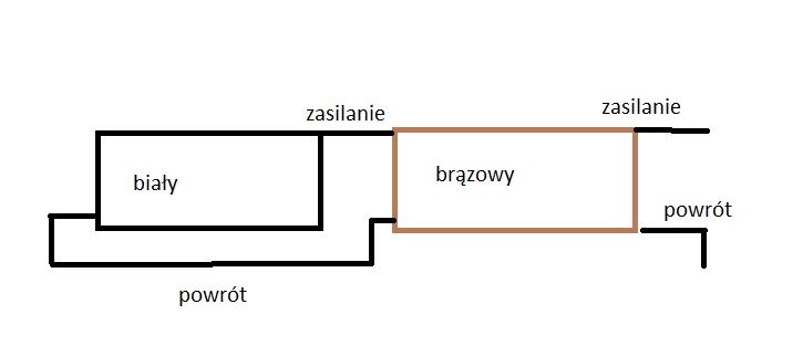

Witam wszystkich użytkowników. Na wstępie chciałbym powiedzieć, że przejrzałem pół "internetów" 1/3 wyszukiwarki google i zasięgnąłem opinii "ekspertów".  Mój problem jest następujący: ostatnio miałem wymieniany piec CO - węglowy (obwód zamknięty) i w trakcie wymiany stwierdziłem, żeby hydraulik dołożył dodatkowy grzejnik. Wszystko pięknie pogrzał chwilę i do dnia dzisiejszego zimny. Grzejnik odpowietrzony, pompka sprawdzona, ciśnienie w obwodzie również wg wskazań. Dzisiaj hydraulik powrócił powiedział, żeby spuścić trochę wody przez zawór odpowietrznika i powinno grać. Jak na "profesjonalistę" przystało spuściłem trochę wody i dalej kicha. Sprawdziłem również czy nie jest zapchany odkręcając rurkę powrotu łączącą 2 grzejniki wtedy woda jak by przepłynęła i natychmiastowo biały grzejnik zrobił się gorący. Ma ktoś pomysł co może być nie tak? Czy spotkałem typowego fachowca, który odwalił fuszerkę.

ps2. w załączniku przedstawiam zdjęcie podłączenia grzejnika
ps3. wszystkie grzejniki grzeją oprócz białego (aluminiowy)

Taki układ aby działał musi być zasilany po przekątnej - tj zasilanie podane na górę grzejnika brązowego a powrót z dołu grzejnika białego - tam gdzie stoi ta miska.
Grzejnik biały ma większe opory niż brązowy, więc  cała woda zasuwa przez żeliwny

Czyli jednak "fachowiec". Na obrazku zobrazowałem te podłączenie. Dobrze zrozumiałem?

Szansa grzania tego grzejnika by była gdyby podłączony był największą średnią rury jak się da np. cu 22, a ni pex 16
A czy ten brązowy grzeje cały? sprawdź to ostatnie żeberko przy podłączeniu pexa, myślę że  brązowy może być zapowietrzony. Nawet gdyby ten biały miał większe opory to może słabiej ale i tak by grzał
Tak jak narysował Hermogenes, ja wtedy jak pisałem nie bardzo mogłem rysować, ale o to się rozchodziło
Oczywiście im większy przekrój łącznika grzejników tym lepiej, rura powrotna to min PEX20, a nie 16.

Chciałbym Państwu serdecznie podziękować grzejnik podłączony tak jak wyrysował to @Hermogenes. Działa idealnie! Czujnik zamontowany jak poradził @mittek również działa bardzo dobrze - różnica +-2st. Uważam temat za zamknięty i jeszcze raz gorąco dziękuję ;)
