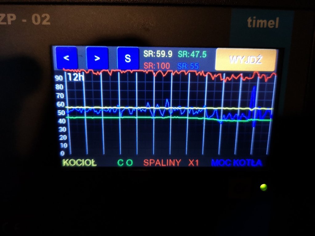

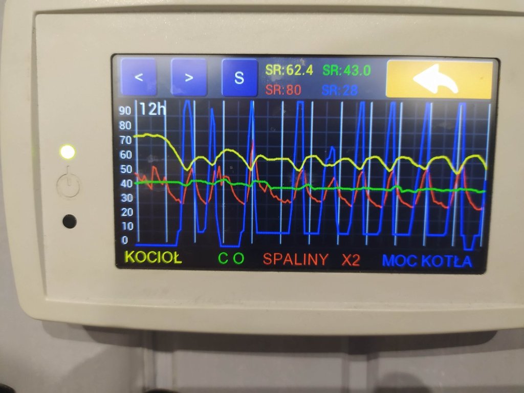

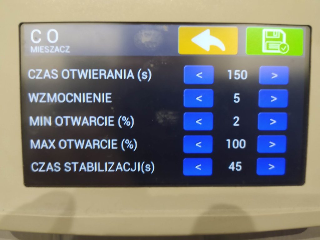

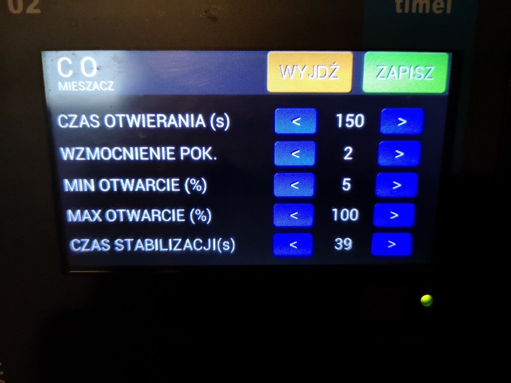

Posiadam zawór 4 D z słownikiem WITA. Zasilane jest 7 grzejników żeliwnych bez termostatow. Korzystam z czujnikia pokojowego. Jaki powinien być czas stabilizacji?
Gdy wyłączę siłownik i ustawię ręcznie jest ok. Gdy siłownik decyduje o otwarciu to dzieją się komedie.

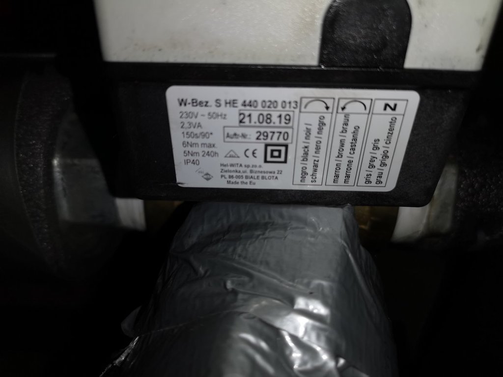

Witam również posiadam zawor 4d z siłownikiem Wita.
Używam sterowania pogodowego, być może termostat pokojowy tak miesza, bo nie wiem jak on działa, albo ewentualnie nie dogrzany powrót i stad himalaje na wykresie.

Jakie masz spalanie dobowe? Sterowanie pogodowe???? A co pogoda ma ze sterowaniem?
A czujnik pokojowy oddziałuje na pompę CO, czy na temp. obniżenia za mieszaczem.

Nie mam pojęcia dla tego pytam. Zastanawiam SiT nad odłączeniem czujnika pigodowego. Co o tym sądzicie?
No tak, z Twojego re można wnioskować że podstawowe z zasady pracy sterownika (ogrzewania) masz na minusie. Więc ja zaproponuję odstawienie czujnika pokojowego (niech wisi sobie dla ozdoby) i oprzeć sterownie temperaturą za zaworem z pomocą czujnika pogodowego. Jak masz czujnik pogodowy, a nie wiesz jak go wykorzystać w skzp-02, mogę podpowiedzieć.

Ile ustawić max otwarcie?
@jacekmury1 najlepiej 0-100. Czyli jak będzie potrzeba to otworzy na maxa (jak masz skzp) jeżeli ochrona powrotu jest włączona to i tak będzie skręcał maksymalne otwarcie by powrót nie był mniejszy niż zadaną. Ja przy starych żeliwnych grzejnikach mam 10-100 by wolniej się wychładzały. Sam musisz trochę popróbować.
