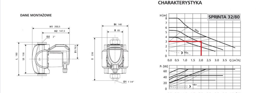

Instalacja to 23 obwody podłogi, dom dwie kondygnacje. Teraz chodzi na pompie 32/80 (słabo na I biegu, na II przepływy wszędzie 2l/min).
Czy według wykresów poniżej mogę zamienić ją na pompę 25/60? Wychodzi ten sam punkt pracy?
Czy może jest jeszcze coś co trzeba wziąć pod uwagę?

Podstawa: przepływy sumujesz, ciśnienia nie - liczysz straty w najdłuższej i najbardziej oddalonej pętli.
Na I biegu za minimalnie za małe przepływy na II trochę instalacja "śpiewa". Chciałem dać jakąś 25/60 z płynną regulacją?
Myślicie, że to pomoże?
