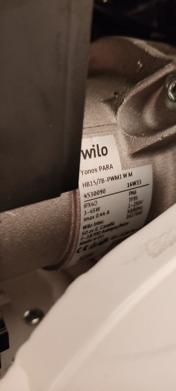

  2. Wydaje mi się że pompa będzie miała takie parametry znalazłem podobny układ. https://swatt.pl/pl/grupa-pompowa-z-pompa-wilo-i-zaworem-esbe-2347 Pobór prądu pompy: 3 - 45W max. przepływ pompy 3,3 m3/h Elektroniczna regulacja wydajności pompy Max. temp.: 95°C przepływ Kvs 1,6 m3/h wysokość podnoszenia do 6 m

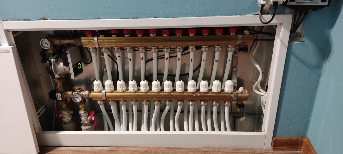

  3. Pompy maja tabliczkę od strony sciany, nawet lusterka nie mogę tam wsadzić. A niektóre pętle są bardzo długie niektóre krótkie. Ile metrów teraz nie pamiętam ale pewnie ponad 100
  4. pex 16 pompy wilo ld 1 na rodzielaczach 12 liniowy na 9tce ld 7 nie mogę znaleźć wydajności a tabliczki znamoionowej na pompie nie ma. I co ja mam zrobić z tą nieszczęsną instalacją żeby zaczełą to jakoś w miarę chodzić?

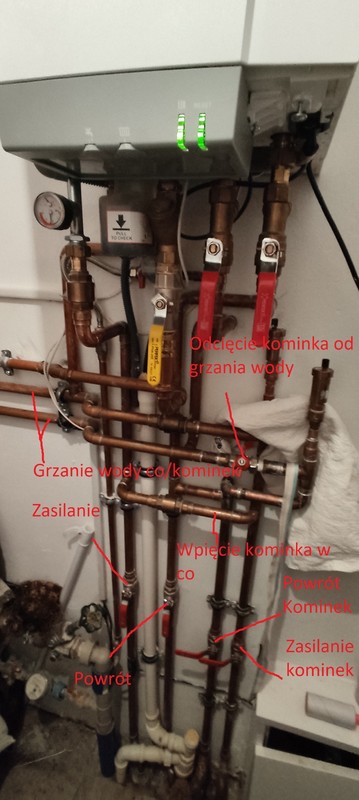

  6. No tak, mój błąd nie robię w takich instalacjach to i nazw nie znam 🙂 dzięki za sprostowanie

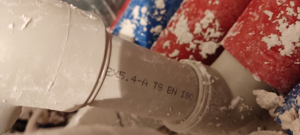

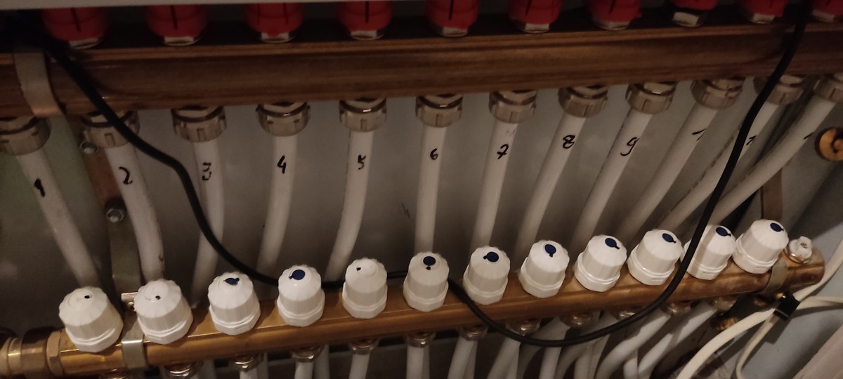

  7. Z kotła wychodzi 22,4mm zew.śr miedź odcinek jakieś 1,5m wchodzi w pex 33,4mm zewnętrzna średnica. A te zawory na rozdzielaczach 3D nie widzę oznaczeń jakie kvs ale pewnie małe. Niżej fotka tylko tyle widać z oznaczenia.
  8. Zaraz sprawdzam miedzianki przechodzą w pexy muszę sprawdzić bo mam kawałek odkryte nie wiem czy znajdę oznaczenia.

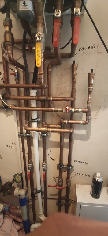

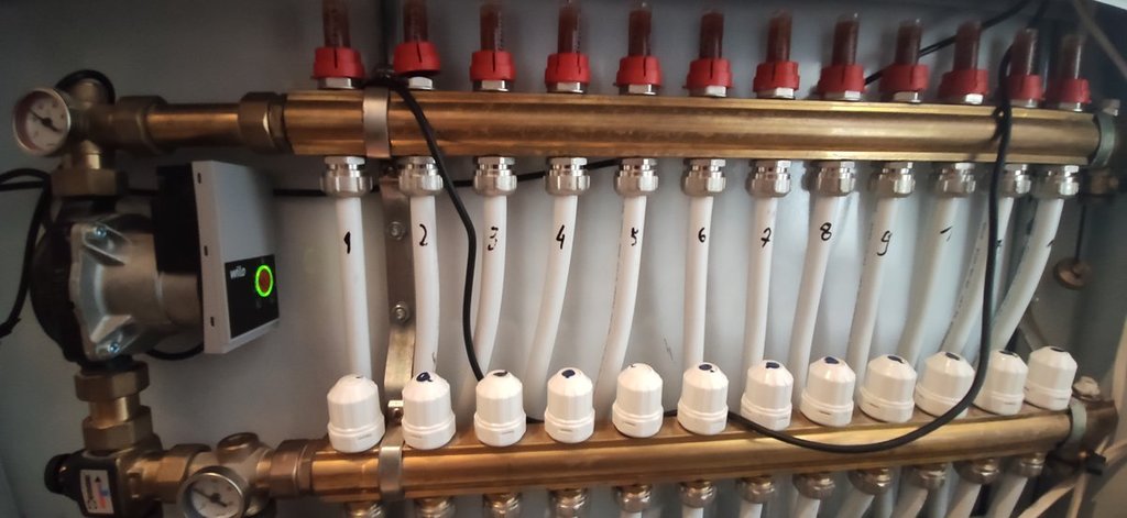

  9. Dzień dobry, chciałbym przedstawić swój problem z którym walczę już 2gi rok. Instalacja grzewcza dom 300m 3 rozdzielacze parter 12 lini piętro 12 lini drugie piętro 8 lini każdy rozdzielacz z własną pompa wilo. Zasilane z pieca dwufunkcyjnego z pompą i kominka z pompą. Problem wygląda następująco, gdy chodzi jeden rozdzielacz (jedna pompa) to rotametry oscylują w granicy 1,5l gdy włączę 2gi rozdzielacz rotametry spadają na obydwu do 1l/m 0,5l min lub niektóre już się zamykają. Natomiast gdy chodzą 3 rozdzielacze rotametry pracują na parterze w granica 1l ,0.5 piętro najbliższe od zasilania w granicach 1l/m ostatnie się nie otwierają i na 2gim piętrze podobnie. Pompki chodzą z maksymalnyą wydajnością ustawione na 6ke. Gdy na jednym rozdzielaczu zostawię jedną pętlę rotametr otwiera się na maksa, po dodaniu 4 pętel spadają na około 2,5 analogicznie otwierając cały rozdzielacz przepływy spadają do 1,5 l/min poniżej załączam zdjęcia instalacji. Proszę o pomoc w rozwiązaniu problemu, zastanawiałem się czy sprzęgło hydrauliczne nie rozwizało by problemu.

  11. Tak mi hydraulicy co się znali zakładali że od początku to nie chodzi, tak jak powinno.
  12. Do instalacji podpięty jest jeszcze kominek z zaworami odcinającymi połączony jako bypass
