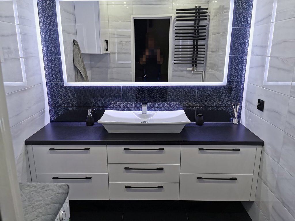

Ja też byłem przed tym wyborem, ale jak jeden fachman s...ł mi kibelek, a lepszy był cały czas zajęty to postanowiłem, że sam zrobię łazienkę.
I myślę, że się udało!    :)

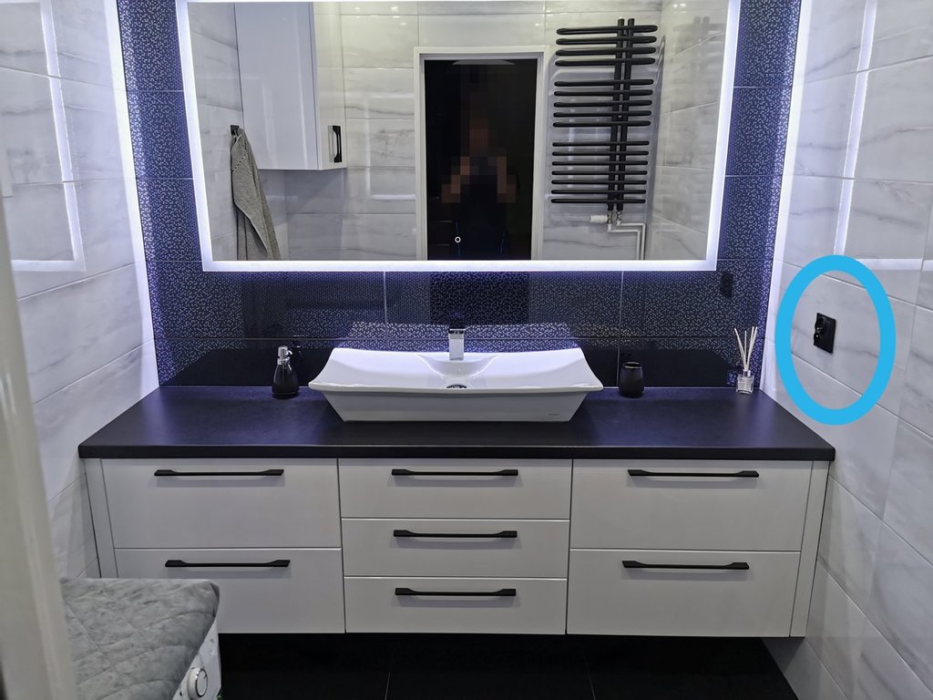

3 godziny temu, Witek-z-Ulicy napisał:
Spytam z ciekawości, zaśmiecając nieco temat.
Te podtynkowe puszki elektryczne, umiejscowione za lustrem w części centralnej, do czego służą ?.
Musiałem przenieść w kilka miejsc instalacje elektryczną, gniazgko z prawej i u dołu pod pralkę z lewej, a na środku rozdzielenie i pod lustro :)
2 godziny temu, Fozgas napisał:
Kolego @gilal
Ależ Ci zazdroszczę… Byłem tak blisko tej decyzji, nawet „maszynkę” do cięcia nabyłem (z tych lepszych). powierzchnia „klasyk”: przedpokój, łazienka, kuchnia… Dostałem jednak zakaz tykania płytek, więc pogrążam się :)
Nie poddawaj się :)
Domyślałem się, że zmieniła się koncepcja.
@gilal przyznam Ci  dwa pozytywne punkty, pod warunkiem, że zamieścisz nowe zdjęcie z Twojej łazienki z zamontowanym gniazdkiem elektrycznym w obudowie bryzgoszczelnej IP-44.
Przyznam, że nie sprawdzałem :) Kupiłem, mówiłem, że do łazienki i to już :) Tylko zlew mam tam :)
Raczej nie :) ale takie mi się podobały :)
Edytowane przez gilal

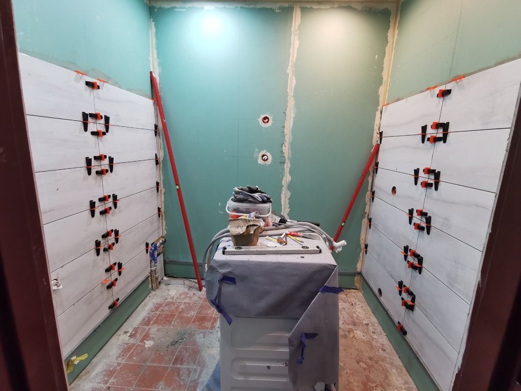

No i jak ktoś robi schody po nowemu to trzeba pamiętać że większość płytek to 33x33. Kiedyś na było 30x30.
Ja do płytek też nie mam ręki i używam klipsów jak @gilal.
Dziękuję.
Zaciekawiły mnie te „klipsy” (ze zdjęcia powyżej) i pytałem fachowca. Ponoś przydatna rzecz, ale wspomniał coś o odstępach między płytkami (fugi). Nie znam szczegółów, trzeba by najpierw zobaczyć kogoś przy robocie… Mimo wszystko cieszyłoby mnie samodzielne wykonanie tych schodków, może nawet z cokolikami :)
W tej chwili można już kupić klipsy kalibrowane więc krzyżyków nie potrzeba.
Ja u siebie stosowałem 1mm. Zależało mi aby była mała fuga
Polecam kanał, gościu fajnie tłumaczy, ma kilka filmików o schodach, tu jeden z nich;
Wpisz sobie "klipsy do poziomowanie płytek". Ja używam Atlasa ale jest większy wybór.
Tutaj masz pokazane jak to wygląda:
4 godziny temu, Ryni napisał:
W tej chwili można już kupić klipsy kalibrowane...
O to chyba chodziło fachmanowi, na to zwracał uwagę.
