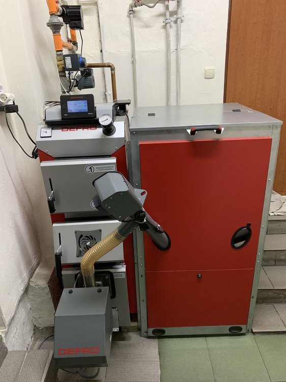

Cześć. Ktoś ma pomysł jak najekonomiczniej ustawić piec na pellet? Piec to śmieciuch przerobiony na pellet:  DEFRO optima komfort 20KW, podajnik BIOPELL 3, sterownik DEFRO APC K SLIM, regulator pokojowy też z TECH, bojler 300 litrów. Włączony tryb pracy to pompy równoległe, zadana temperatura na regulatorze pokojowym to 22.6 stopnia, histereza na 1 stopień. zadana temperatura CWU na 58 stopni, histereza na 7 stopni. Dom ocieplony, 220m2, 12 grzejników, brak podłogówki, 3 dorosłe osoby. Dziennie ogrzewanie domu i wody kosztuje mnie około 17 zł, co miesięcznie daje ponad 500 zł (150kg pelletu wystarczą na 7 dni) ktoś ma pomysł jakie parametry zmienić?

Możesz ewentualnie zastanowić się czy potrzebujesz 58* na CWU a tak czego ty rządasz? 20kg na 220m2 to jest normalne, a nawet dobre zużycie pelletu.
Po co grzejesz bojler 300 litrów na 58 stopni?  przy  3 osobach masz aż tak duże zapotrzebowanie? Też mam 300l i grzeje do 45 stopni ( pompa ciepla c.w.u.) i przy 5 osobach spokojnie daje radę. Poza tym przy tym metrażu to dobry wynik.

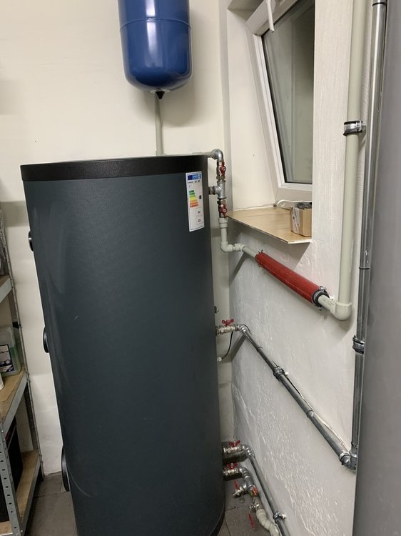

Taki rabin jak fizyka powie Ci tak , Nagrzanie bojlera do 58 stopni spowoduje większe straty wynikające z oddawania tej temperatury do otoczenia niż zagrzanie tego samego bojlera do temp 45 stopni. Przy histerezie 5 stopni zagrzejesz szybciej ale też szybciej będziesz musiał grzać znowu bo wystarczy że trochę wody zużyjesz i znów trzeba dogrzać , przy 15 stopniach histerezy musi dużo więcej wody zostać zużyte żeby znów trzeba było grzać.
ustawiłem zadana temperaturę CWU na 45 stopni, histerezę na 15, na bojlerze termometr i tak pokazuje około 48/49/50 stopni także spoko, wiadomo, cieplejsza woda idzie do góry. zobaczymy, czy zmniejszy się zużycie pelletu.

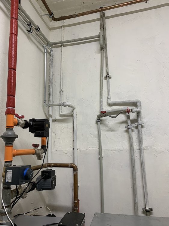

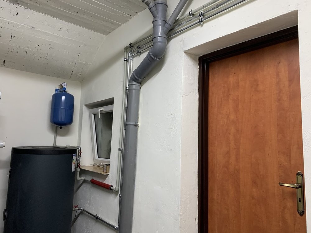

kolejne pytanie, czy ocieplić izolacja te rurki w kotłowni?
1 minutę temu, eliks napisał:
Oczywiście że ocieplić.
wszystkie czy tylko te przez które płynie ciepła woda?
Wszystko oprócz wodociągu. Chyba że ma to robić za dodatkowy grzejnik, niektórzy w starych domach z grubymi rurami celowo tego nie ocieplali.
ok, dziękuje pięknie za odpowiedź
