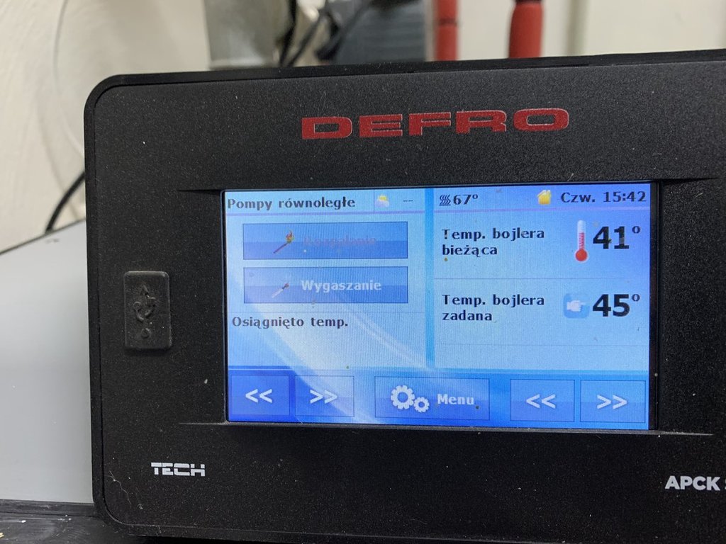

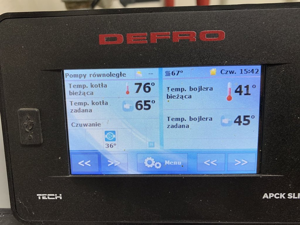

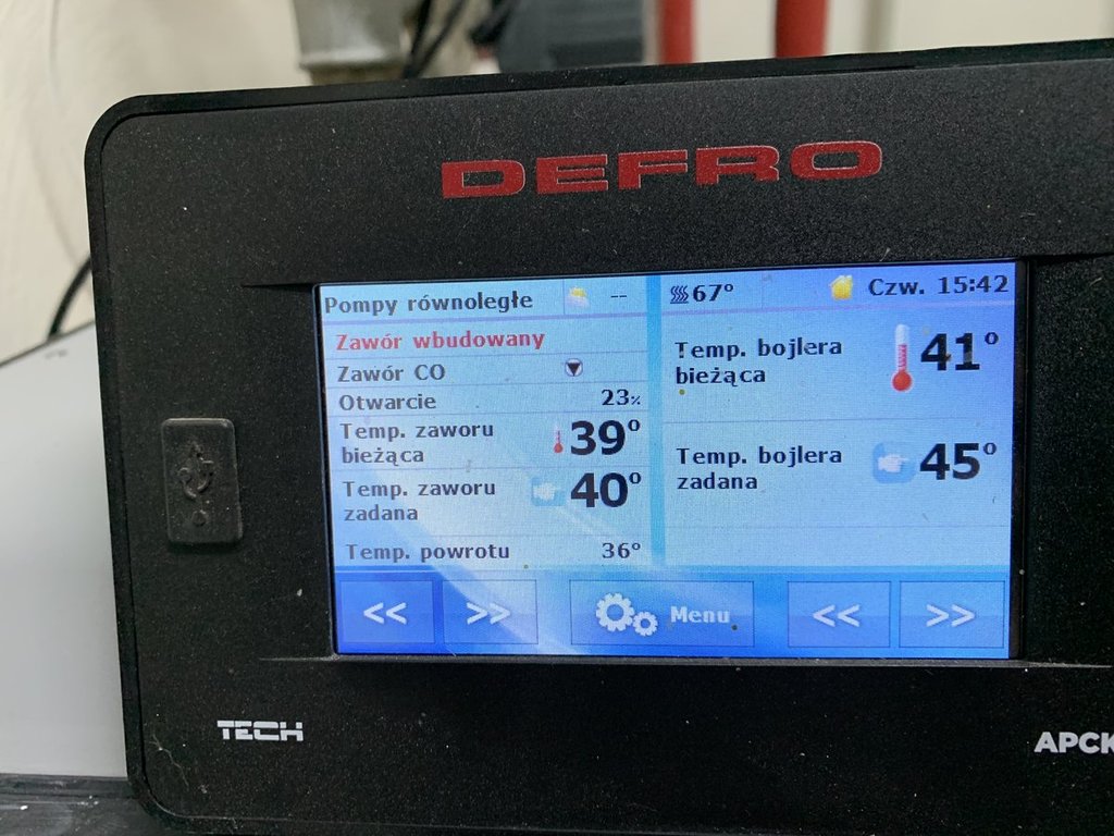

cześć, gdy spadnie temperatura na regulatorze pokojowym o zadana histerezę (temp. zadana 22.4, histereza 1 stopien) to piec się rozpala aby dogrzać pomieszczenia no i po rozpaleniu osiąga wysoką temperaturę przez co się wyłącza na jakiś czas, studzi i rozpala ponownie. zanim dogrzeje pomieszczenia to się rozpala i gasi z 2/3 razy. ktoś może podać przyczynę takiego stanu rzeczy? termostaty odkręcone na maxa. piec śmieciuch Defro przerobiony na pellet z podajnikiem biopell 3 20kw.
Tak masz dobrane histerezy to tak działa ,nic w tym dziwnego ta histereza temperatury pokojowej to jest 0.1 stopnia czy 1 stopień jak jeden to masz straszne wahania temperatury w domu i kocioł nie zdąży nagrzać chaty na jednym cyklu ,więc wygasi się od temperatury zadanej kotła, musiał byś palić w modulacji tak by kocioł nie zdołał dobić do temperatury zadanej a krążyc wokół niej .
