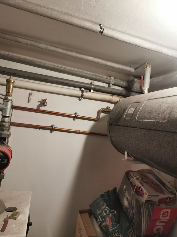

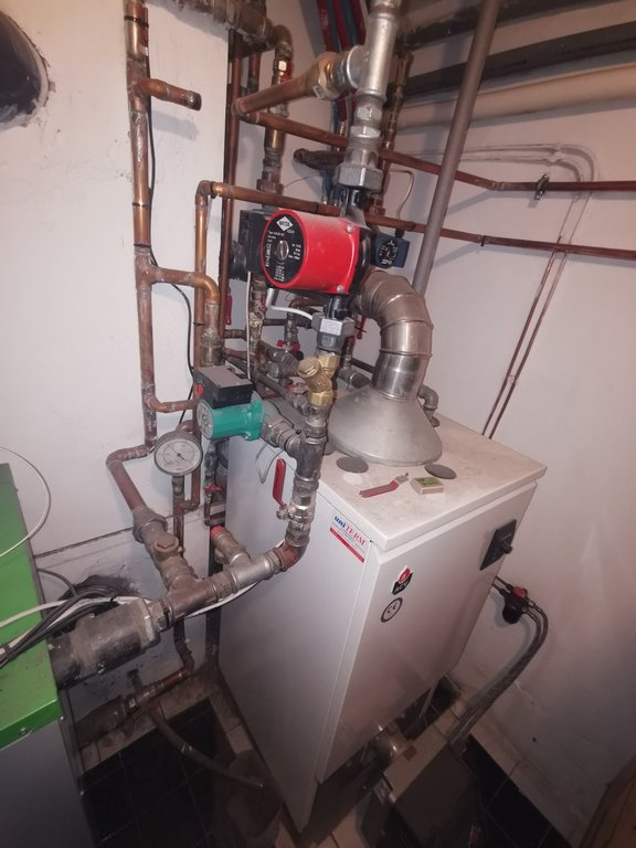

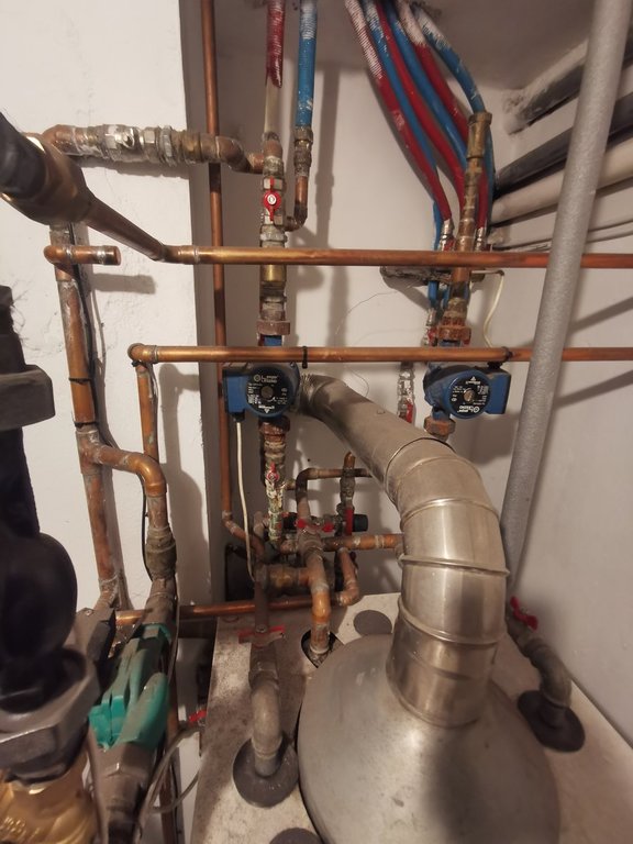

Najlepiej rozrysuj i pokaz jak masz zrobioną instalację.
200° spalin to duuużo.
Ciezko mi to rozrysowac zupelnie sie na tym nieznam. Generalnie instalacja pierwotnie byla na olej potem piec śmieciuch na drewno a potem do tego pieca zostal dolaczony podajnik na pelet. Nie mam zadnej pompy na powrocie.
