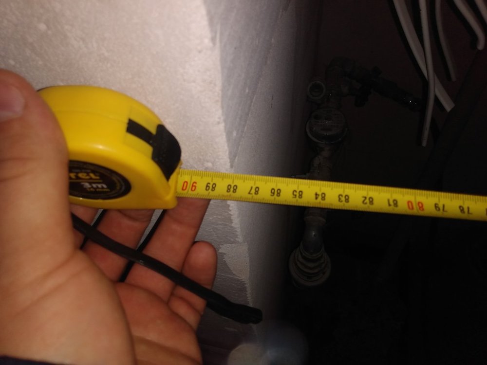

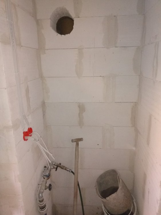

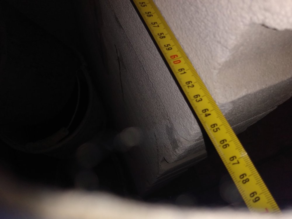

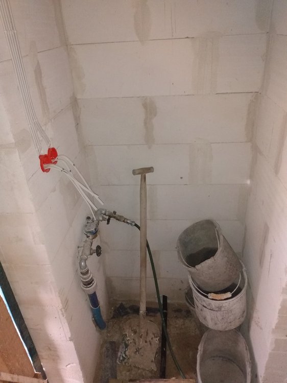

Dzień dobry , mam ogromny dylemat poszukuję kotła na pellet do mojej "kotłowni" miała być ona na gaz lecz kupno zbiornika , pieca to dosyć duży wydatek około ~30tys także wpadłem na pomysł czy do miejsca na pięć gazowy nie upchnąć kotła na pellet szerokość to 85cm  głębokość 65  zdjęcia w załączniku , metraż domu to 170m2 dom z poddaszem , Proszę o pomoc i z góry przepraszam za coś co przeoczyłem
Do tej wnęki będą drzwi? Na głębokość Ci nic nie wejdzie. I pewnie będzie problem z wykonaniem wentylacji do tego "pomieszczenia"

W tę wnękę wejdzie HT One https://www.fuego.pl/heiztechnik-one-11-kw.html  Jak jest miejsce w górę to można dokupić nadstawkę. Przód kotła będzie trochę wystawać o ile to nie przeszkadza, bo za mała jest głębokość wnęki. Poza tym chyba bardziej kompaktowego kotła z całą hydrauliką w środku nie znajdziesz.  O sam kocioł pytaj @Heiztechnik - pracownik Heiztechnika. O ile jesteś tym kotłem zainteresowany. Ja mimo wszystko bym poszedł w gaz nawet jakby to miało 2x więcej kosztować niż pellet. Nie masz pojęcia w co się pchasz :).
Nie do tej wnęki nie ma drzwi są obok także piec może troszkę wystawać
No i musisz tam zrobić wentylację nawiewną i wywiewną.
nie zachowasz żadnych minimalnych odległości , w razie serwisu będzie problem

Wejdź sobie na stronę fuego.pl i wyfiltruj peleciaki. Kilka jest kompaktowych. Jeszcze możesz zerknąć na włoski Ferolli Premium - on nie nadaje się do tej wnęki. Musi być dostęp po bokach do kotła. W tym HT One po bokach chyba nie ma nic. Serwisuje się go od przodu i od góry. Jedynie od tyłu trzeba podłączyć zasilanie, powrót i rurę do komina. Rurami zasilania, powrotu i rury kominowej można wyjechać ponad kocioł przed jego wepchaniem we wnękę. Tutaj też problemu nie będzie.
