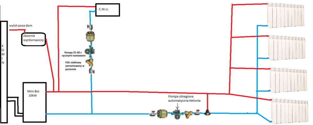

Szaku Opublikowano 20 Października 2019 Autor #34 Udostępnij Opublikowano 20 Października 2019 Wracając do tematu samego podłączenia kotła to podłączę go na obiegu otwartym. Do zbiornika wyrównawczego wiem, że proponujecie stalowe rury ale chyba jednak zostanę przy tej co mam - skoro wytrzymała wysokie temp wody przy kotle na miał gdy wyłączyli mi prąd a temp na piecu oszalała - w piecu aż woda się gotowała a przynajmniej miałem takie wrażenie ( taki był dźwięk jakby się woda gotowała ) i zbiornikiem wyrównawczym na dwór wylatywała woda to teraz tym bardziej wytrzyma a zresztą to akurat przerobić będę mógł w każdym momencie tak naprawdę :) Teraz pytanie czy na zasilaniu zaraz po wyjściu na boiler mam założyć zawór zamykający aby odciąć piec od grzejników aby w okresie letnim nie potrzebnie woda szła na grzejniki? Bo w sumie zastanawiam się czy nie zamontować do boilera w CWU grzałki elektrycznej w celu podgrzewania wody w okresie gdy nie działa piec - w tym momencie mam przełączoną instalację wodną odcinając boiler i podłączony mały 30l boiler elektryczny ale zastanawiam się czy po prostu go nie zlikwidować ( wisi w łazience ) Czy zawór 3-D mam kupić z ręcznym nastawem czy z siłownikiem? Czy do tego układu coś jeszcze gdzieś mam zamontować ?? Odnośnik do komentarza Udostępnij na innych stronach Więcej opcji udostępniania...
g69 Opublikowano 20 Października 2019 #35 Udostępnij Opublikowano 20 Października 2019 3 godziny temu, Szaku napisał: Czy zawór 3-D mam kupić z ręcznym nastawem czy z siłownikiem? Jak wrócisz do postu #3 to masz podaną nazwę i symbol tego zaworu.A teraz trochę edukacji by zrozumieć w jakim celu właśnie taki. Jak już obejrzysz to w porozumieniu z serwisem możesz zdecydować którą wkładkę wybrać. Odnośnik do komentarza Udostępnij na innych stronach Więcej opcji udostępniania...
