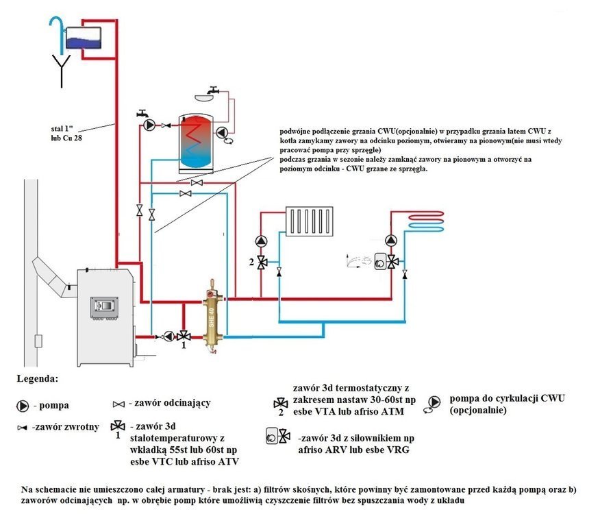

Przechodząc do konkretów, jak to wspomniałem na początku jestem w tym zielony i nie ogarniam wszystkich symboli na rysunku technicznym, dlatego chciałbym abyście mi pomogli to zrozumieć i zrobić zrozumiały schemat podłączenia, a w tedy raczej dam sobie już radę i to jakoś ogarnę.
Całą instalację C.O. w domu mam w PP-R typ 3 z wkładką aluminiową - Rura kompozytowa stabi PN25. Instalacja otwarta z zbiornikiem wyrównawczym małym nie wiem ile litrów ( 20-25L coś takiego ) z wyprowadzoną na zewnątrz budynku rurą aby nie zalało mi kotłowni gdyby była za duża temp w obiegu ( co na miale zdarzyło się 2-3 razy gdy wyłączyli mi prąd ). Podłączenie moich grzejników wygląda tak jak na rysunek2.png ( przepraszam za jakość inaczej nie umiem ). Jak widać filtr stożkowy i pompa była ustawiona na powrocie z obiegiem grawitacyjnym. Do zasilania mam podłączony boiler 80L ale bez dodatkowej pompy czyli cały obieg szedł na jednej pompie bez możliwości ustawienia aby grzać tylko C.W.U. w okresie wiosenno-letnim wodę podgrzewałem w małym 30L boilerze elektrycznym podłączonym w łazience ( z którego chciałbym przenieść do kotłowni ). Przy takim podłączeniu grzejników miałem jeden problem -> w całym domu było ciepło a w łazience średnio ( jak się wychodziło z pod prysznica to nawet było zimno ). Zastanawiam się czy mogę tak podłączyć dodatkowy grzejnik panelowy w łazience jak na łazienka.png.
W załączniku dodałem zdjęcie układu z instrukcji z zaznaczonymi przeze mnie elementami z którymi się zastanawiałem co oznaczają lub nadal nie wiem do czego służą.
Biorąc pod uwagę wszystko co napisałem wcześniej czy mogę prosić o pomoc przy schemacie podłączenia z opisem? Nie wiem gdzie i jak podłączyć zawór 3-D dodatkowo czy zastosować zawór 3-D z siłownikiem czy bez ( jak z siłownikiem to co polecacie ? ). Następne pytanie jak podłączyć obieg z 2 pompami ( jedna na obieg grzejników, a druga do podgrzewania wody  ), czy przy piecu na pellet stosuje się obieg grawitacyjny? oraz wyczytałem o zbiorniku buforowym ale go niestety nie mam możliwości zamontowania, brak miejsca w kotłowni no i finansów.

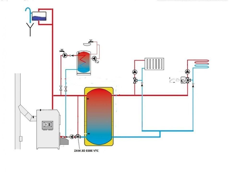

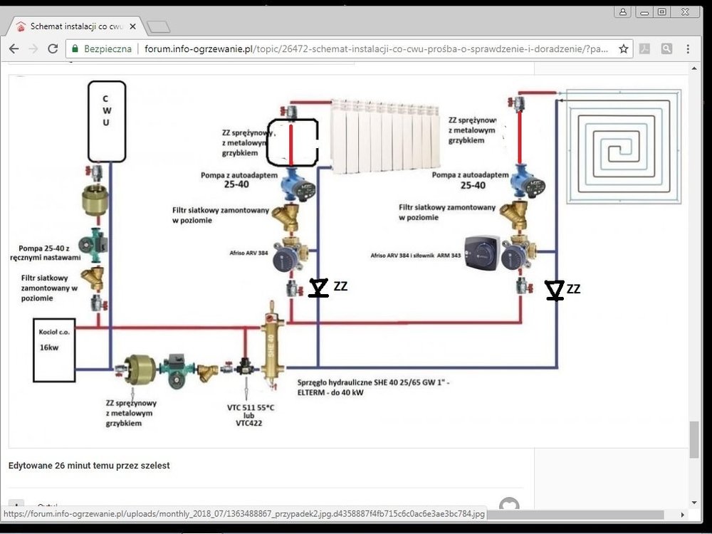

Jak już robić to raz a porządnie. Tu masz schemat zamieszczony przez jednego z kolegów ze sprzęgłem hydraulicznym a w drugim z buforem. 711b57c0a943368737d50a63aeb7cb1f.jpg06201e99dd52b682497d273c0dec586d.jpg
Osobiście mając instalację grzejnikową i bojler robiłbym układ na dwóch pompach.
Jedna by chroniła powrót i po otwarciu zaworu temperaturowego VTC pchałaby wodę na grzejniki.
Druga by się odpalała do grzania bojera.Coś takiego jak poniżej na schemacie,tyle,że bez sprzęgła i tych dodatkowych pomp i zaworów mieszających.Kocioł by się odpalał i wygaszał od termostatu pokojowego lub czujnika temperatury wody użytkowej.Temperaturę w pomieszczeniach dodatkowo by kontrolowały głowice termostatyczne na grzejnikach.
Poza tym do ukłdu zamkniętego potrzebne jest naczynie przeponowe,zawór bezpieczeństwa  i zawór schładzający DBV.
Druga opcja to układ na jednej pompie tej na powrocie ale dodatkowo zawór 3D strefowy. Zadaniem tego zaworu jest przekierowanie wody z kotła w zależności od potrzeby na grzejniki lub bojler.W tej konfiguracji woda z kotła nie będzie jednocześnie grzała bojler i grzejniki.

6 godzin temu, Szaku napisał:
2. Zawory zamykające /odcinajace aby w razie jakieś awarii nie spuszczać wody z całego układu.
3.ZZ,czyli zawór zwrotny.
4. W mojej otwartej instalacji nie mam naczynia wzbiorczego, zaworu bezpieczeństwa i manometru.

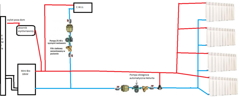

To przedstawiam mój schemat jak chciałem to podłączyć bez sprzęgła.
Teraz pytanie :
1) czy tak może być?? Czy mam dokupić jednak te sprzęgło i jak już to jakie?
2) Następne pytanie czy mogę wykorzystać stary filtr stożkowy siatkowy? Czy kupić nowe? Stary jest czysty bez wad. Przez te 13 lat tylko raz go czyściłem w ubiegłym roku dokładnie - przy okazji jak coś robiłem w kotłowni ale był czysty.
3) Pompa stara to ; LFP PCO 25/4  IP 44 TF 110 S1 którą chce zastosować do obiegu C.W.U.
4) Pompa nowa : Hel-Wita Delta HE 35-25 do C.O.
obie pompy chcę zastosować na powrocie

Twój ostatni rysunek jest ok.Tylko przy kotle trzeba dać naczynie przeponowe ,manometr,zawór bezpieczeństwa.
Dodatkowo przy kotle zawór schładzający np.DBV lub coś takiego jak na filmiku:
A tak wygląda DBV i schemat podłączenia:
