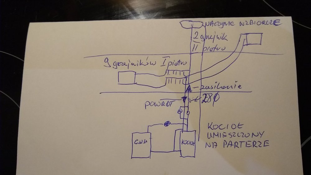

Witam proszę o poradę. Dwa ostatnie grzejniki nie grzeją 2 piętro, nie można ich odpowietrzyć, zasilanie i powrót są gorące reszta zimna. Zasilone są z rozdzielacza znajdującego się na 1 piętrze. Do rozdzielacza na I piętrze podłączonych jest  tez 9 grzejników, które ogrzewają I piętro. Naczynie wyrównawcze jest zainstalowane ok. 0,3 m nad grzejnikami na 2 piętrze, ale nie jest podłączone bezpośrednią rurą z pieca tylko jak na schemacie przedłużenie rury która idzie do rozdzielacza. Dziękuje za poradę.
Zgodnie z prawami fizyki aby to działało naczynie musi być ok 2-3m nad najwyższym grzejnikiem.
Jak nie dasz rady podnieść naczynia to trzeba dać osobną rurę z kotła do naczynia - rura metalowa 1"
Tak myślałem, nie ma możliwości podprowadzenia osobnej rury z kotła do naczynia. Mogę zrobić układ zamknięty?
