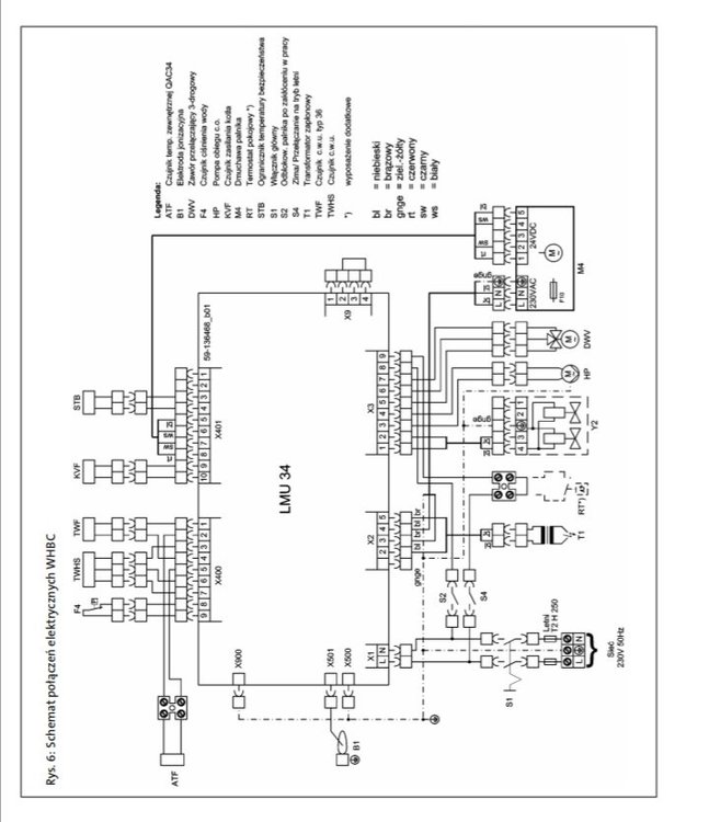

Posiadam piec Brotje WHBS 22 C bez pokojowego sterownika.
Idą chłodniejsze miesiące i wypadałoby się zająć tym tematem.
1) na etapie tynków wyprowadziłem sobie kabel 4x0.5 z myślą o tym urządzeniu. Budynek dwukondygnacyjny, system mieszany. Myślę co będzie lepsze, czy sterownik umieszczony na stałe w jednym miejscu czy bezprzewodowy? Jakie są wasze doświadczenia? Załączam rzut pomieszczeń i miejsce wyprowadzenia kabla.
2) czy podłączenie takiego urządzenia to jakaś skomplikowana czynność? Czy warto wezwać instalatora? Załączam schemat połączeń elektrycznych.
3) myślałem o firmie Euroster albo Salus. Jakie są wasze doświadczenia z tymi firmami?

A gdzie schemat instalacji?
Bez tego ciężko coś zaproponować, bo możliwe, że jeden nie wystarczy. Choć z drugiej strony, być może nie potrzeba żadnego.
Wystarczy, że oznaczę gdzie mam grzejniki a gdzie podłogówkę?
Dlaczego uważasz, że może nie być potrzeba żadnego? Widzę jak dużo razy włącza mi się palnik. Uważam, że za dużo.
Bo może da się sterować tą instalacją pogodynką (czyli jakościowo) a nie termostatem (czyli ilościowo).

Piszesz że instalacja mieszana. Są dwa obiegi rozdzielone w kotłowni? Pokaż zdjęcia tej instalacji.
Wrzucałem kiedyś zdjęcia w tym temacie.
są wystarczające?
Nie mam aktualnie dostępu do komputera i tak będzie najszybciej na ten moment.
Ten kociołek jest w stanie sterować tylko obiegiem grzejnikowym  pogodowo i termostat

Podłączysz.
Spadnie liczba startów (bez znaczenia).
Spadnie komfort (no to akurat ma znaczenie).
Nie spadnie zużycie (bez znaczenia).
Tyle można napisać bez schematu badź projektu.
Dlaczego spadnie komfort?
Co mam zawrzeć na schemacie?
Rozmieszczenie grzejników i OP?
