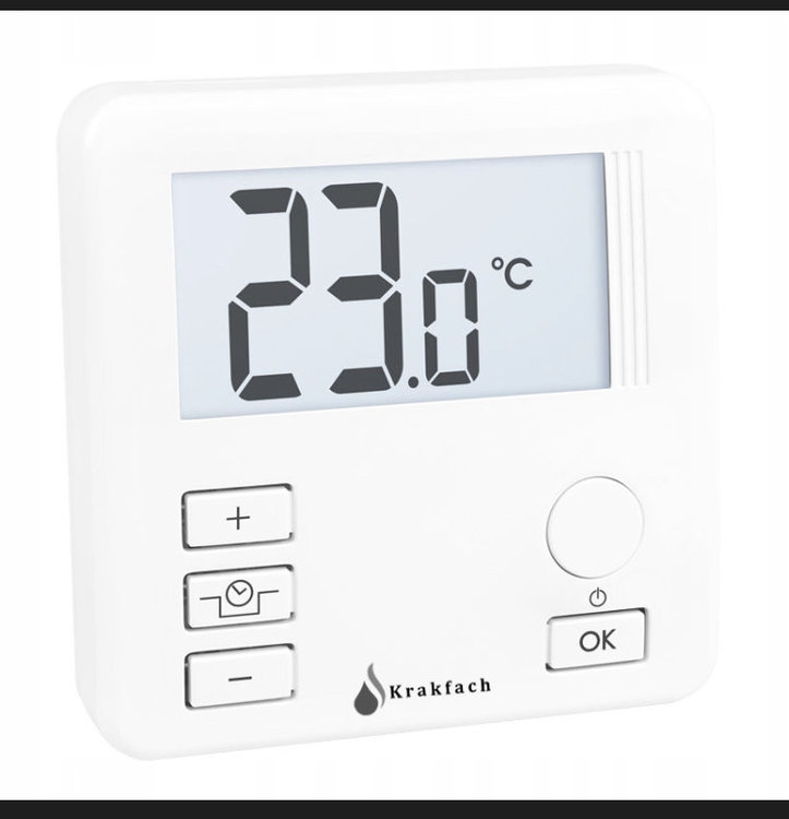

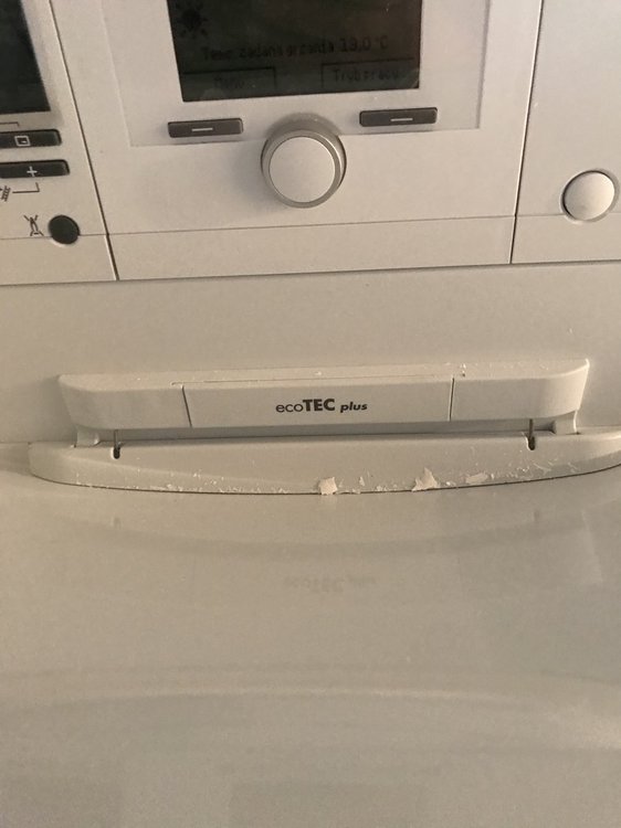

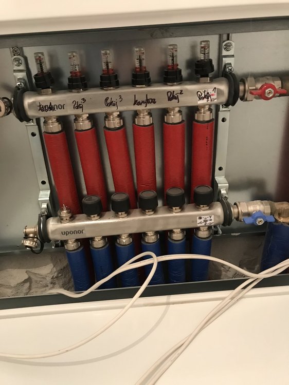

Witam wszystkich mam pytanie odnośnie rozbudowy instalacji ogrzewania podłogowego, odebrałem dom od dewelopera i zastałam tak pozostawioną sytuacje ze sterowniki znajdujące się w pokojach są doprowadzone do skrzynki z rozdzielaczem. W skrzynce  z rozdzielaczem na pietrze wychodzi zasilanie i 3 kable od sterowników na pietrze  w pokojach, w skrzynce na parterze  tez zasilanie i jede kabel od sterownika, na parterze jest tylko jeden sterownik. Jak na parterze i pietrze jest 6 kanałowy rozdzielacz, piec Vailant eco tec plus 306/5,  sterowniki krakach aurorom.  Co zakupić i jak zmontować by te regulatory spełniały swoją funkcje a nie jak na razie termometru w pokojach, od skrzyni na pietrze i parterze niema żadnych kabli by połączyć się z piecem.

Odpowiedź na twoje pytanie jest banalna - potrzeba ci siłowników na 230V zamontowanych na powrotach pętli zlokalizowanych w pomieszczeniach gdzie są regulatory pokojowe.
Siłownik musi mieć odpowiedni skok - określisz go mierząc ile się da wcisnąć bolec na zaworze powrotnym w rozdzielaczu.
A teraz odpowiedz czy kocioł sam ogrzewa tą instalację?
Teoretycznie nie powinno być potrzebne takie dod sterowanie - odpowiednie ustawienie temp na kotle+ czujnik temp zewnętrznej + regulacja przepływów powinny zapewnić prawidłową temp w domu.
