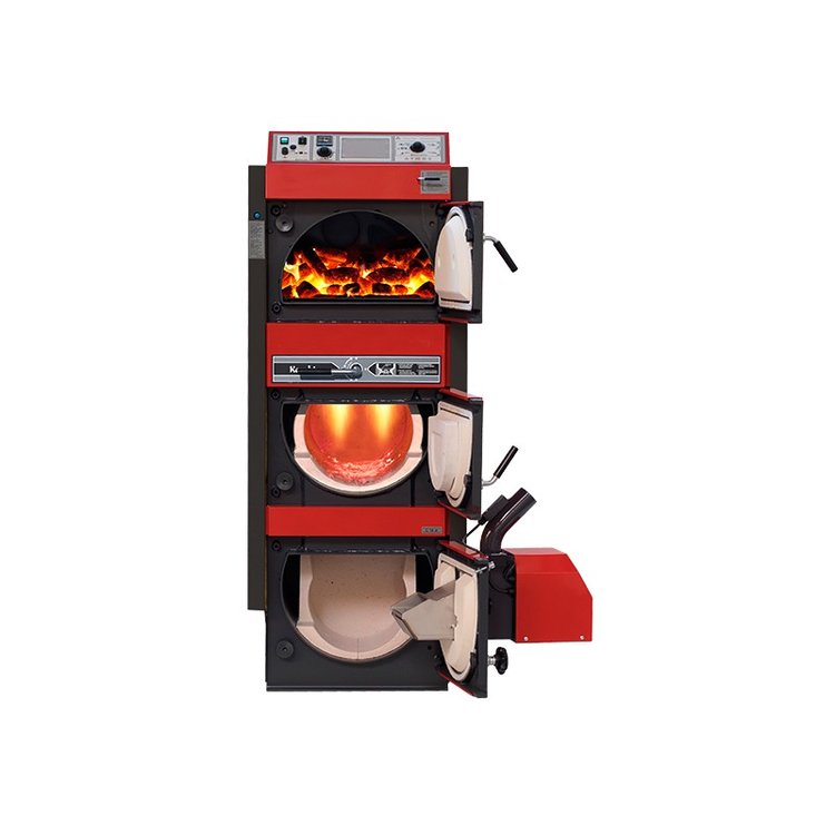

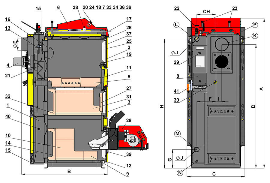

Proponuję zapomnij o takim upierdliwym kotle i  poszukaj kotła c.o. na drewno kawałkowe i pellet.
Takiego Atmosa byś nie chciał?
https://allegro.pl/oferta/atmos-c18sp-ecodesign-5-kla-kociol-na-drewno-pelet-9690723026
kociol-kombi-c-18-sp-atmos-piec-2045-15-
Edytowane przez Animus
