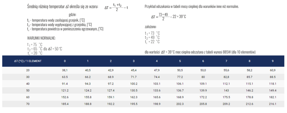

do aluminiowych grzejników radiatori 2000 (diamond) mam założone głowice heimeier eclipse z nastawami wstępnymi . Ogólnie wiem jak co policzyć ,ale nie wiem jakie dane do tego dobrać ?
Zapotrzebowanie w/m2 pomieszczenia i tą wartość dobrać pod grzejnik i liczyć . Czy wybrać maksymalną temperature na grzejniki z pieca pod to delte i liczyć ze wzoru ,a potem do wartość mocy jaka wyjdzie do każdego grzejnika dopasować do tabelki od zaworów ? Jakby ktoś mógł to na przykładzie zobrazować to będę wiedział jak w swoim przypadku postąpić .

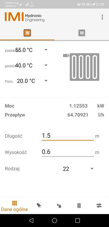

Zobacz w tym programie, jest w formie apki na tel.
Screenshot_20200925_210934_com.tahydronics.hytools.thumb.jpg.99008a1aa9d022ecc21c9fc402bfc0cb.jpg

Mam na telefonie ,ale pod te grzejniki nie ma kalkulatora . Ze wzoru idzie wyliczyć tylko nie wiem jaką delte przyjąć i temperature . Na grzejniki temperatura przy -20 to 50-55 stopni , a tak przy średniej zimowej 40-45 stopni .
