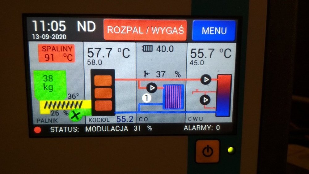

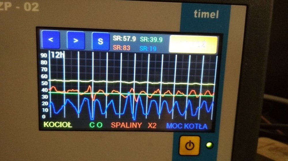

Chcę zamontować pompę ponieważ sterownik trochę szaleje pilnując powrotu i temp. na resztę instalacji. Teraz mam włączoną pompę C.W.U. na stałe i widzę że kociołek pracuje bardzo stabilnie.

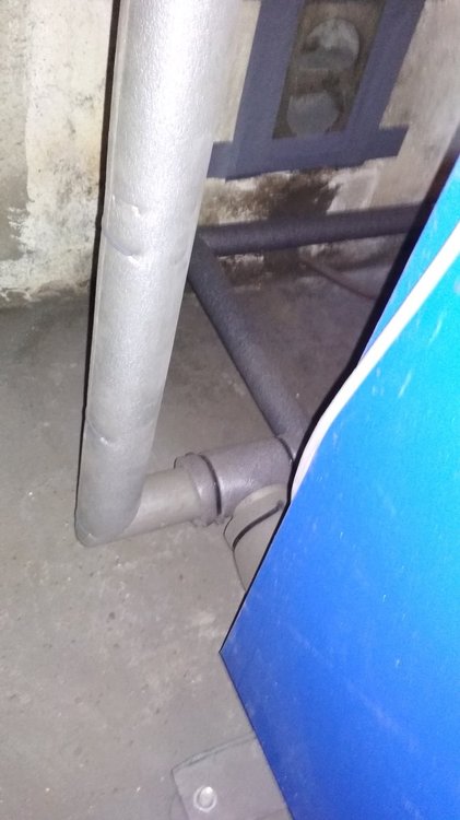

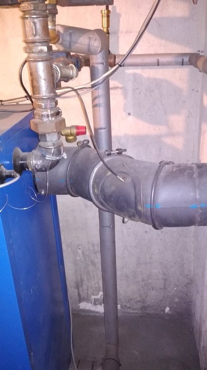

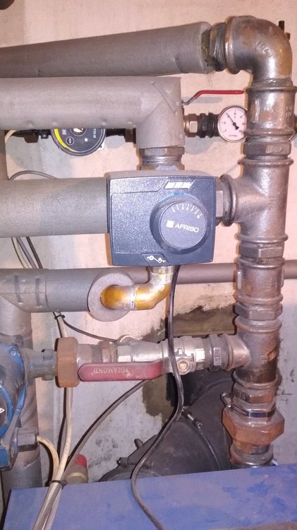

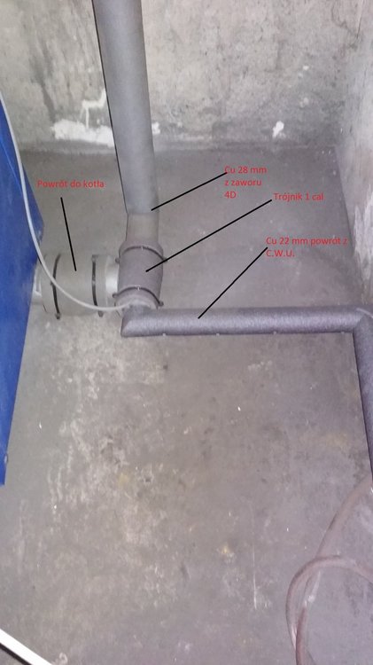

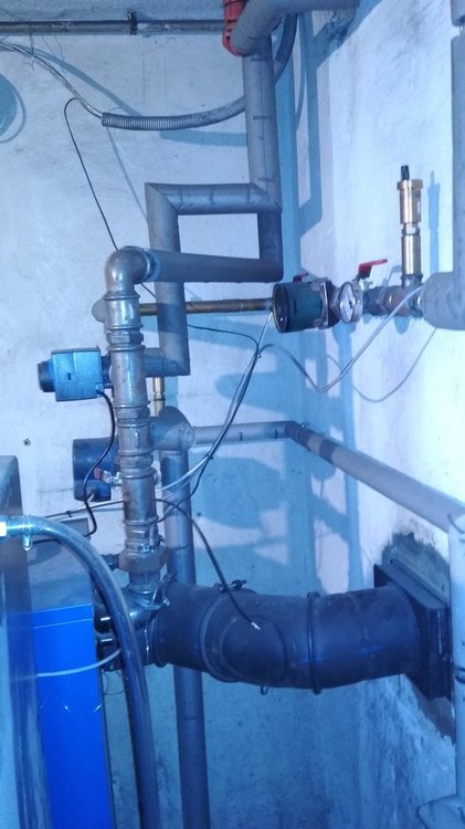

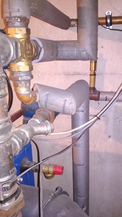

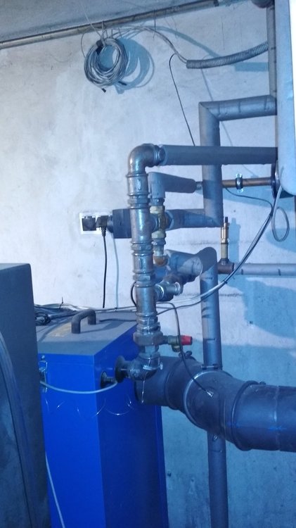

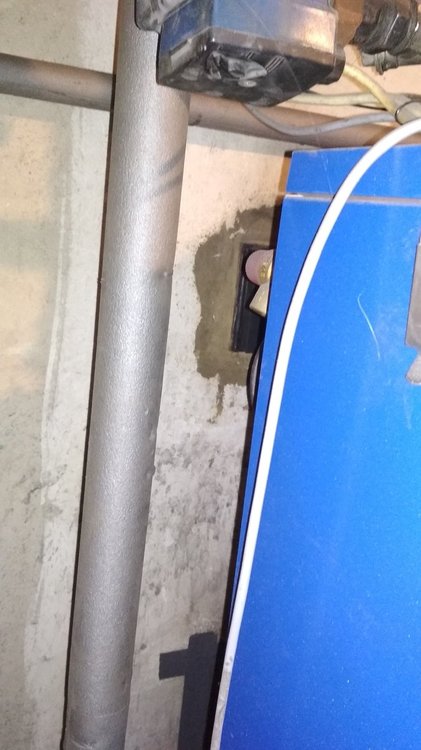

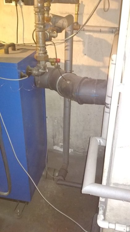

Zastanawiam się jeszcze nad średnicą rur dla obiegu kotłowego. Zawór 4D jest na 5/4 cala, tak samo wyjście z kotła ma 5/4 cala. Na zasilanie i powrót z grzejników już jest CU 28 mm.W tej chwili mam rurę CU 28 mm z 4D na powrót kotła.  Miałem zamiar ją po prostu przeciąć i wstawić pompę kotłową i ewentualnie bypas (czy ma sens?). Może przy okazji takiej modyfikacji zamiast bawić się w lutowanie miedzi lepiej było by poprowadzić rurę stalową 1 cal lub nawet 5/4 (to już było by książkowo lub przesada może)? Lutowanie słabo mi wychodzi i wolałbym nie ryzykować.
Najlepiej dla mnie było by wykonać to w stali 1 cal ponieważ na powrocie mam już zabudowany trójnik 1 calowy do którego wchodzi powrót z bojlera lutowany niestety na sztywno. W chwili obecnej mam puszczoną na stałe pompę CWU na rurkach 3/4 cala i powrót dogrzany.Delta ok. 2 st. Skoro to daje radę to 1 cal tym bardziej.
Co Wy na to?
Edytowane przez CoTo
"Książkowo" to to byłoby, gdybyś bez pompy dał 5/4 cala, a i tak nie miałbyś gwarancji, że będzie to działać bez zarzutu ( sa jeszcze inne warunki)
Skoro ma być pompa, w zupełnosci wystarczy 1". Lepiej zrób zdjęcie tych powrotów, bo istotne jest włączenie powrotu CWU oraz powrotu z 4D i umiejscowienie ewentualnych zaworów zwrotnych.

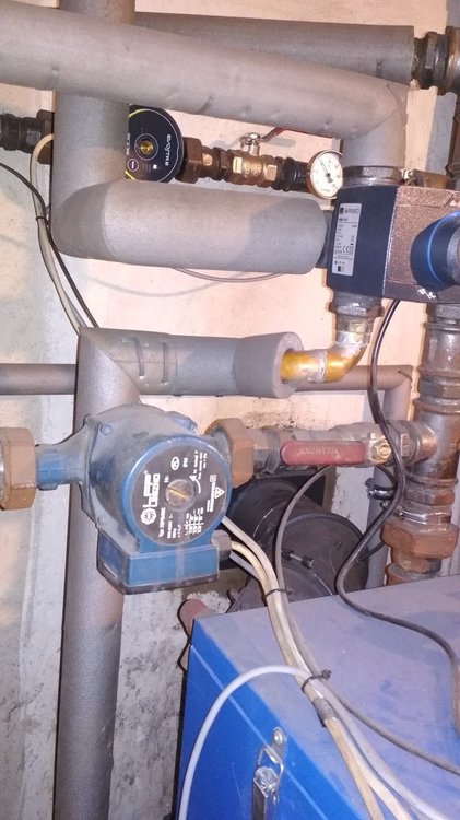

Tak to wygląda u mnie:

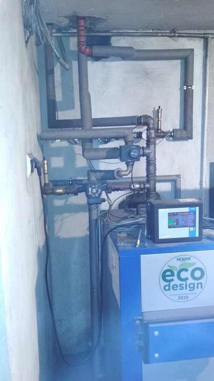

Przymierzam się w końcu do montażu tej pompy kotłowej.
Zastanawiam się czy zrobić to na rurkach 1 cal czy 5/4 cala . Myślę nad wpięciem na powrocie do kotła, czy coś zmodyfikować? Chciałbym zastosować pompę Willo 25/ 1-4 z płynną regulacją obrotów, czy wtedy potrzebuję zawór grzybkowy do dławienia przepływu?
Zrób na rurkach 1 cal. 5/4 nie ma sensu, tym bardziej że śrubunki pompy i tak mają 1 calowe przyłącze.

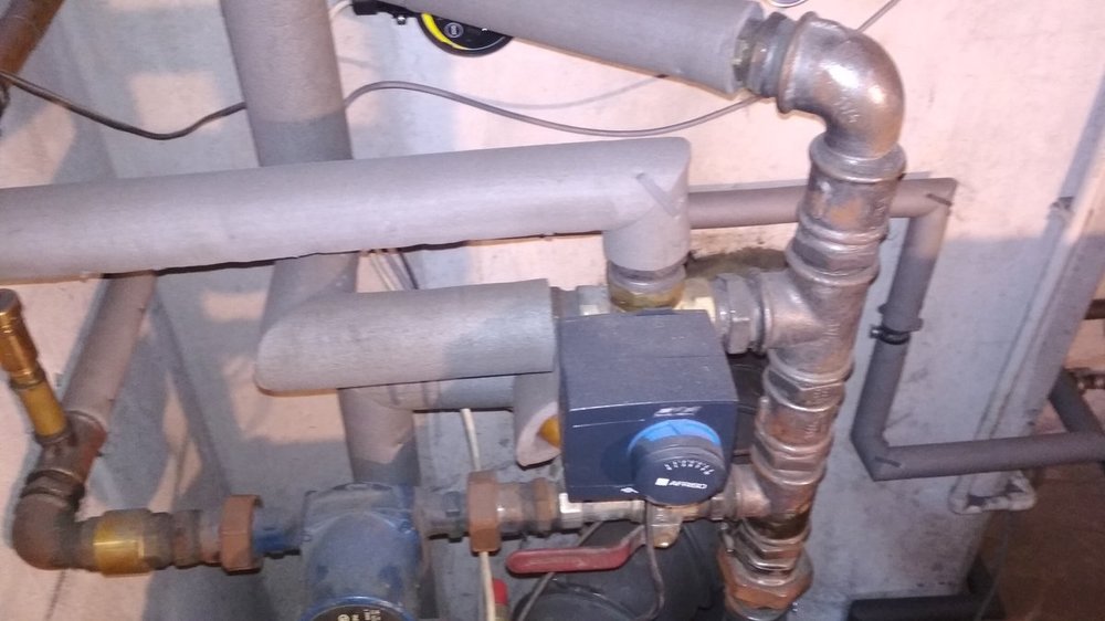

Ale jak w końcu chcesz ją wpiąć? Spiąć pompą zasilanie z powrotem? Taki bypass?
Czy na powrocie z zaworu 4d do kotła?
W tym przypadku raczej powinno się zastosować tą drugą opcję. Po prostu wyciąć fragment rury i wstawić taki zestaw jak na foto. Moim zdaniem w tym przypadku nie ma sensu stosować zaworu do regulacji przepływu, gdyż przy większym otwarciu zaworu 4d będzie on dławił przepływ w obiegu CO. Taki zawór ma sens w gdy łączymy bezpośrednio zasilanie z powrotem (np. gdy mamy zastosowany zawór 3d)
