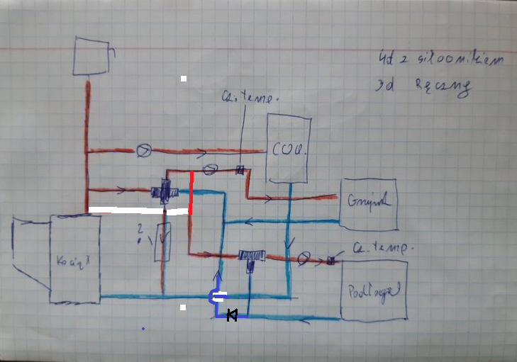

  • Poniżej schemat z grzaniem tylko CO, ale brak układu schładzania - zależnie od metody np DBv-1 lub coś innego Na samym kotle lub na wyjściu z niego obowiązkowo manometr i zaw bezpieczeństwa oraz
4 minuty temu, sambor napisał:
Podłoga musi być wpięta między zaw 4-D a pompę od grzejników.
Na tym rysunku zaznacz gdzie masz zaw zwrotne i gdzie wepniesz podłogę.
Ok.zawory zwrotne są za każdą pompka zasilająca,  zaznaczę i wrzucę południu po robicie. Muszę obadac to technicznie w kotłowni.
Zrób tak, jak @sambor pisze, będzie dobrze. Jeśli dasz pompę kotłową z zaworem zwrotnym, nie musisz przerabiać powrotów ( poza przeniesieniem zaworu zwrotnego na powrót z podłogi). Do przerobienia masz tylko jedną rurkę.
Jak są zawory termostatyczne na grzejnikach, to dałbym siłownik na 3D, a 4D ustawił ręcznie.
Poniżej  szkic, co zmienić:
Daj zdjęcie rozdzielacza podłogówki - może da się ten ZZ wpiąć w powrót bez dużej ingerencji.

17 minut temu, gmaj22 napisał:

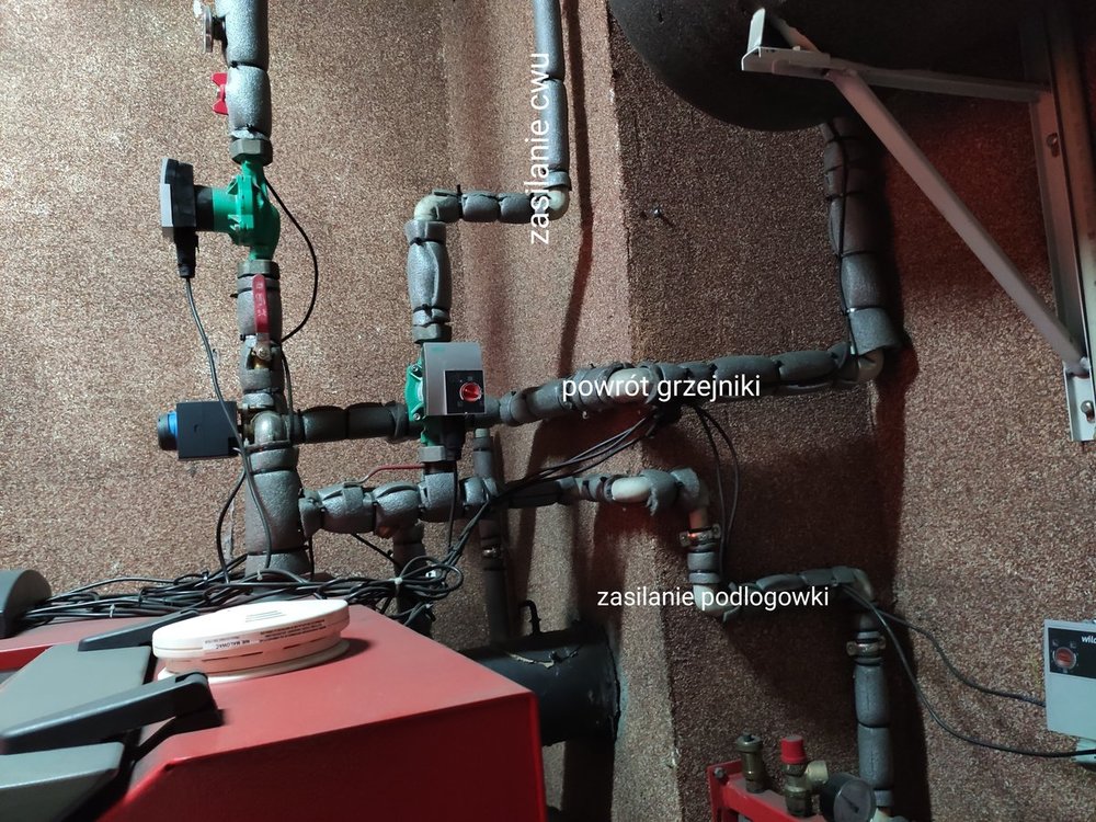

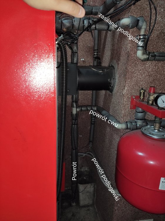

Panowie może jest mała  nie jasność  schemat pisałem w pośpiechu. Ale w rzeczywistości powrót z podlogowki idzie razem z powrotem grzejnikowym to zaworu 4D. ze schematu mozna odczytac ze powrot podlogiwki idzie bezposredni do kotła  ale tak nie jest. Jakies sugestie?
Marcin... Zrób zdjęcie instalacji w kotłowni i opisz rury która gdzie idzie. Będzie najprościej...
Powrót podłogówki od samego początku był narysowany dobrze i dlatego trzeba przeniść zasilanie podłogówki, zawory zwrotne za każdą pompą sąok, ale przy  podłogówce i zaw 3-D dajemy ZZ za wpięciem podmieszania  na 3-D.
Tak jak zaznaczył kolega @gmaj22
Ok dzięki za podpowiedzi dla pewności wrzucę zdjęcia kotłowni ok. Dzieki
Tak, ale dla pewności i rozwiania wątpliwości poprawiłem na szkicu "skrzyżowanie"  powrotów:)
Jeszcze dopytam po przecięciu zasilania podlogowki jak na postawionych schematach montaz pompy kotlowej będzie zbędny czy dla św. Spokoju zamontować też od razu?
Ok dzięki to już wiem na czym stoję w razie czego to jeszcze dopytam was.
Chodziło  mi o przepieciu podlogowki bezposrednio z kotla na  wpieciu za zaworem 4D. Przepraszam literówka z tel a pompa kotłowa nada konieczna  po zmianie zasilania podlogowki?
Jeśli ma wszystko banglać jak należy, to dodaj pompę kotłową z "towarzystwem", czyli filtrem, zaworem zwrotnym i regulacyjnym. Pompa najlepiej z płynną regulacją.  Zrób raz a dobrze i zapomnij o problemach z instalacją. Pozostanie jedynie sprawdzenie ustawień i ewentualnie regulacji 4D i 3D.

Witam mogę jeszcze dopytać  czy zawór zwrotny w przypadku podlogowki musi być zamontowany na powrocie za podmieszaniem. Pytam czy to konieczne bo w tej chwili ZZ  mam na zasilaniu zaraz za pomką a przełożenie go  na powrocie do zrobienia ale kłopotliwe przez kiepskie dojście...

Witam jak pisał @sambor i @gmaj22 musi być zawór zwrotny za podłogówką a nie za pompą podłogową bo dalej będziesz miał problem

A powiedzie czy po założeniu ZZ na powrocie podłogówki jak na schematach konieczny jest również demontaż ZZ który mam obecnie za pompą zasilającą jest to konieczne? ponieważ kiepsko z miejscem...
zawsze to mniejsze opory dla pompy która i tak cały czas powinna pracować , możesz usunąć tylko środek aby dużo nie przerabiać.
Przy podłogówce ZZ na powrocie jest niezbędny, a za samą pompą to kwiatek przy kożuchu- nie daje nic oprócz trochę większych oporów przepływu.

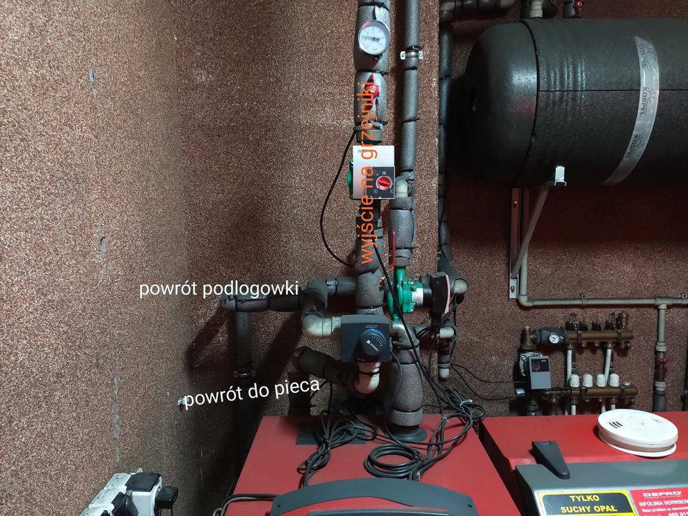

Czy mógłby ktoś spojrzeć na moją instalacje, również i u mnie jest zimny powrót do pieca i zastanawiam się nad zainstalowanie pompy kotlowej
Hej powiedzcie jeszcze gdy przepne zasilanie podłogowej jak na schemacie gmaj22 to zostaje mi miejsce z którego mogę zrobic mały obieg z pompa kotłowa jak na schemacie niżej. Ale czy bedzie to poprawne czy zostać na montażu pompy kotłowej na powrocie z 4D oczywiście przeniosą zasilanie podłogówki oraz ZZ jak na schematach wcześniej.
