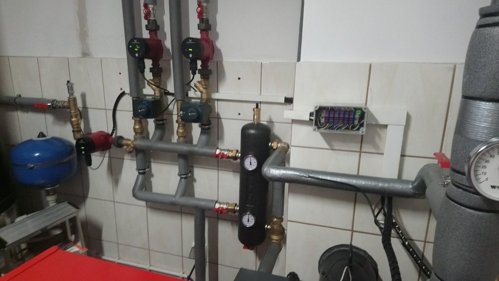

Sambor nie wiem dlaczego twierdzisz ze robie jaj. Próbuje wyprostować swoje centralne po jak fachwcu za którego sie uważał. Nie zam sie na sie aż tak na hydraulicy dlatego próbuje zrozumieć to na chłopski rozum. Oczywiście poprawie wszystko według waszych wskazówka na wcześniejszych schematach. Myślałem ze to dobry pomysł z tym obiegiem piszesz, ze nie ok dziekuje ale mozesz napisać dlaczego? W takim razie przepinam zasialenie podlogowki a kotłową montuje na powrocie 4D potwierdz czy dobrze rozumie ok. Z góry dziekuje za zainteresowanie.

  • Poniżej schemat z grzaniem tylko CO, ale brak układu schładzania - zależnie od metody np DBv-1 lub coś innego Na samym kotle lub na wyjściu z niego obowiązkowo manometr i zaw bezpieczeństwa oraz

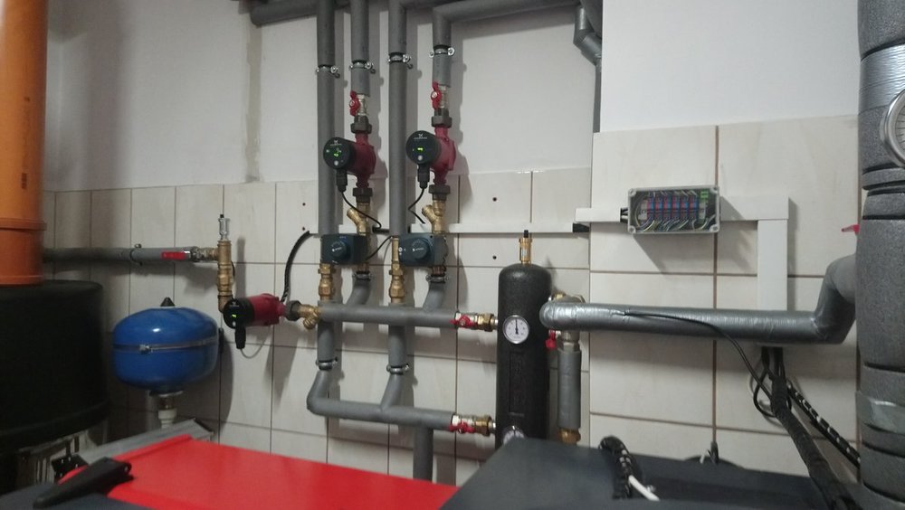

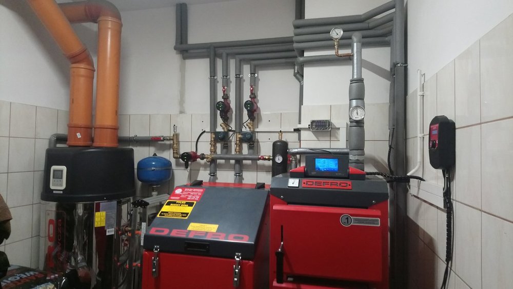

Witam gremium wczoraj przerobiłem podłączenie swojego kotła według wskazówek i sugestii kolegów, oczywiscie wszystko jak na schematach. Ale nie powiem jak to śmiga na dworze ponad 20 czekam na ochłodzenie ;-)...pozdrawiam

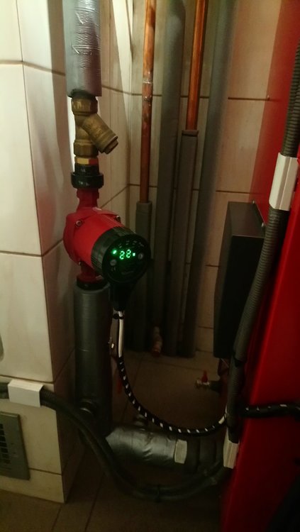

Hej witam ponownie. Przerobiłem podłączenie według schematu jest duża poprawa ale jest ALE... opiszę o co chodzi moje ogrzewanie nie chodzi non stop to termostat w domu załącza lub rozłącza ogrzewanie i teraz mam problem gdy termostat daje sygnał, że trzeba dogrzać dom pompki startują a siłownik się powoli otwiera. Według charakterystyki pogodowej temp. za siłownikiem powinna być 35-40 ale przy starcie otwiera się na koło 60 % temp. w ogrzewanie często 50-60 stopni pytanie dlaczego się tak mocno otwiera? Później faktycznie się przymyka ale na początku sporo się otwiera i wychładza niepotrzebnie kociął. Trochę korygowałem ustawienia mieszacza w sterowniku ale nic się wiele nie zmienia. Wcześniej bez pomy kotłowej siłownik nie otwierał się za mocno bo ochrona powrotu teraz gdy powrót dogrzany  to otwiera za mocno..... Jakieś pomysły???
Dlaczego grzejesz chatę na zasadzie ON/OFF ? Grzej na zasadzie NONSTOP tylko mocniej/słabiej. Pompa CO włączana , siłownik daje temp na obieg grzewczy taka jaką potrzebna do nie wystudzenie chaty.
