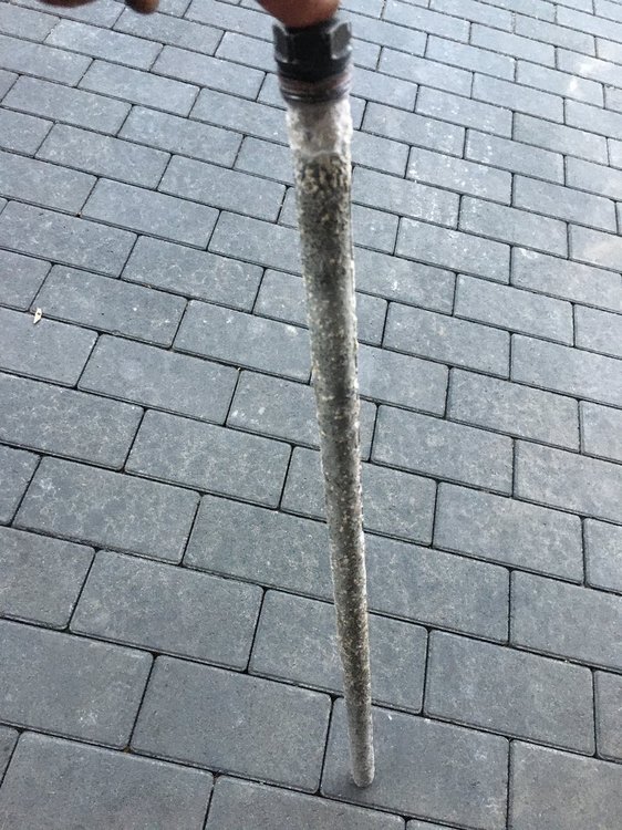

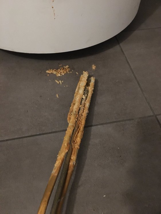

Zdjęcie grzałki oraz anody po 18 miesiącach, zbiornik wewnątrz bez zastrzeżeń na dole tylko stara woda i w niej pełno wytrąceń. Jak widać kamien grzałkę oblepil anoda prawie jak nowa . Pasuje jednak zamontować jakaś  stacje bądź zmiękczacz przy zimnej wodzie i CWU ,żeby to już nie wystąpiło i chronić  inne urządzenia i grzałki  np. w pralce czy zmywarce , do napełniania CO zostawię obejście wody wodociągowej .

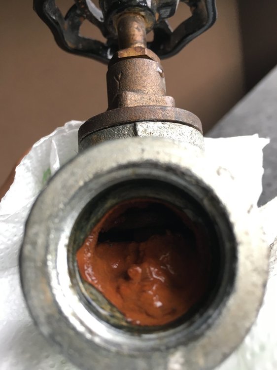

Na zdjęciu żeliwny zawór na dopływie zimnej wody do bojlera .
