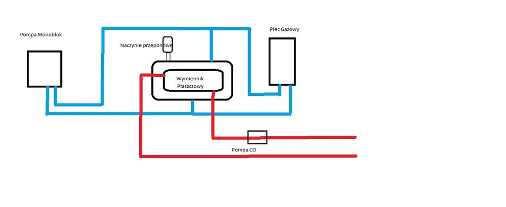

Dzień dobry,
zamierzam dodać powietrzną pompę ciepła monoblok do istniejącej ( starej ) instalacji co (otwartej)  zgonie z załączonym schematem.
W obiegu niebieskim roztwór glikolu, w czerwonym woda.
Pompa ciepła i kocioł gazowy będą pracować naprzemiennie ( pompa w taniej taryfie prądu ).
Mam wątpliwość czy pompa obiegowa z kotła gazowego ( jak i odwrotnie z pompy ciepła ) nie będzie przepychać cieczy roboczej przez pompę ciepła.
Czy sama niepracująca pompa urządzenia zapobiegać będzie takiej sytuacji. Czy też na połączeniu obwodów z pompy ciepła i kotła gazowego należałoby zastosować zawór trójdrożny.
Pytanie: czy pompa kotła gazowego może pracować na glikolu?
Co do pytania o przepływ to wystarczy zamontować zawory zwrotne za pompą (kotłem i pompą ciepła) jeśli ich nie ma w urządzeniach.
To zależy od glikolu, a właściwie od %
Dziękuję za odpowiedzi,
to nie będzie oczywiście czysty glikol, ale jego roztwór taki do -40 st.
Niektórzy mają zalaną całą instalację takim roztworem, więc chyba pompa z pieca gazowego da radę.
Zawory zwrotne założyć na zasilaniu?
Czy w tej sytuacji nie przepchnie przez powrót ?
Obyś się nie zdziwił, proponuję kontakt z działem tech producenta kotła.
To już praktycznie pół/ pół  - dobrze obadaj rynek, gdyż trochę błądzisz.
A dlaczego musi być to monoblock? Przy splicie odpadłaby cała zabawa z glikolem.
CCC.
Cena czyni cuda i odpadają f-gazy.
Kocioł ma swoje lata sournier duval kilkuletni, pompa przewala 400 l w instalacji CO grzejnikowej i daje radę. Jak padnie to ją wymienię i podepnę kocioł ponownie do instalacji bezpośrednio.
Nie mam doświadczenia z glikolem do CO,  ale z tym stosowanym do układów chłodzenia silników spalinowych już tak. Chyba nie będą  różniły się bardzo gęstością i lepkością ( glikol etylenowy ).
Jeśli chodzi o producenta pompy, to wręcz zaleca stosowanie roztworu glikolu ( do 40 % ).
