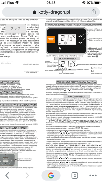

Konami Opublikowano 14 Lutego 2020 Autor #27 Udostępnij Opublikowano 14 Lutego 2020 @Visitor1230 Panel pokojowy jest wyłączony. Tylko poglądowo pokazywałem bo chciałem się dowiedzieć do czego on służy i jak go Zastosować. Mam ustawione na zaworze 3-d temperaturę 38 na dzień i 35 na noc(na grzejniki) Odnośnik do komentarza Udostępnij na innych stronach Więcej opcji udostępniania...

Gość Visitor1230 Opublikowano 14 Lutego 2020 #29 Udostępnij Opublikowano 14 Lutego 2020 3 minuty temu, Konami napisał: @Visitor1230 Panel pokojowy jest wyłączony. Tylko poglądowo pokazywałem bo chciałem się dowiedzieć do czego on służy i jak go Zastosować. Mam ustawione na zaworze 3-d temperaturę 38 na dzień i 35 na noc(na grzejniki) Na poprzedniej stronie edytowalem wpis wytlumaczylem jak dziala ster pokojowy w polaczeniu ze sterowaniem pogodowym mieszacza. Napisz w koncu co to za kociol. Odnośnik do komentarza Udostępnij na innych stronach Więcej opcji udostępniania...

Konami Opublikowano 15 Lutego 2020 Autor #41 Udostępnij Opublikowano 15 Lutego 2020 A ten panel pokojowy o którym pisałem wcześniej to jest co innego niż panel pogodowy. Jeżeli zakupie taki panelek do pokoju to on będzie sterował zaworem na podstawie temperatury panującej w pokoju? :) czyli będzie to napewno korzystniejsze niż bez? Odnośnik do komentarza Udostępnij na innych stronach Więcej opcji udostępniania...
Gość Visitor1230 Opublikowano 15 Lutego 2020 #42 Udostępnij Opublikowano 15 Lutego 2020 Opisalem wczesniej jak dziala panel pokojowy. Pogodowke aktywuje sie w sterze kotla po podlaczeniu czujnika zewnetrznego. Odnośnik do komentarza Udostępnij na innych stronach Więcej opcji udostępniania...
