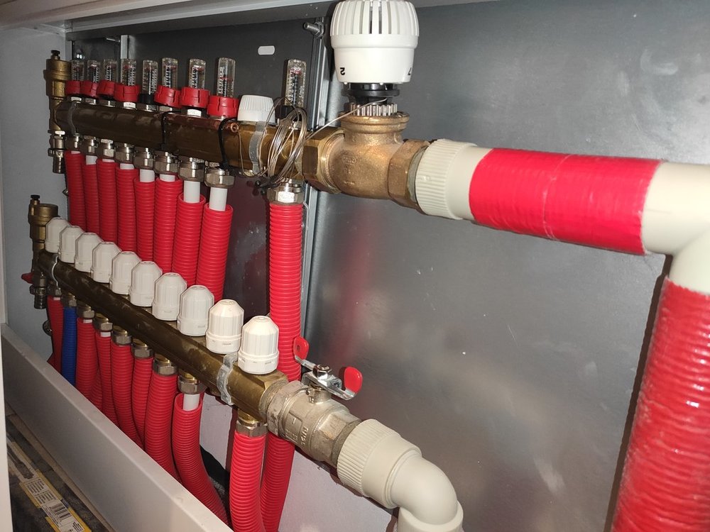

Mam w domu 140 m2 tylko OP.Dwa rozdzielacze (10+9 pętli). Nie znam niestety parametrów PEXów i długości pętli. Dom jest nowy i dobrze docieplony.
Kocioł Termet Gold 25 1f z pogodówką i regulatorem ON/OFF
Główny problem jest taki, że nie mogę dogrzać domu.
1. Kocioł przy krzywej Kt=1 i sygnale regulatora pokojowego "grzej" podgrzewa WG do 31 st. na powrocie mam 27 st. Nie wiem czy to nie jest za mało. Kocioł chodzi na okrągło przy maksymalnym wydatku pompy. Jak dałem krzywą 1.5 to kocioł mi zagrzewa WG w 10 sek. i wpada w blokadę palnika L3 na 180 s.
2. Listwy zasilające na rozdzielaczach są ledwie ciepłe. Jak otworzę obydwie głowice na pozycję 7, to brakuje mi "wody" na ustalenie przepływów tak jak bym chciał (tj. około 1 l/min). Czy to jest normalne? Czy też powinienem mieć możliwość dania przepływów w 19 pętlach na np. 2 l/min (załóżmy)?
3. I jak to jest z tą regulacją. Mogę kręcić rotametrami i "grzybkami" na dole. Jest w tym jakaś zasada (np. odkręcamy rotametery na maksa na każdej pętli i kręcimy tylko powrotem).
4. Zgodnie z zaleceniami z forum przeniosłem kapilarę od głowicy z powrotu na zasilanie. Nie bardzo i tak wiem jaki jest jej sens skoro temp zasilania jest ok 30st.
Instalator pozostawił z jakiegoś powodu pustą parę zaworów (druga od głowicy). Nie wiem jaki był cel. Te zawory mają być otwarte czy to bez znaczenia.

TEN PUNK ODWROTNIE REGULUJEMY. CZYLI DOŁY grzybki  ODKRĘCONE, KRĘCIMY ROTAMETRAMI U GÓRY.

TA PARA ZAWORÓW BEZ RÓŻNICY BRAK PRZEPŁYWU WIEC BEZ ZNACZENIA
A po co Ci te zawory z głowicami na belkach zasilających? Wywal je, odpowietrz dobrze podłogówkę i ciesz się ciepełkiem.
wywal kapilary z rozdzielacza , pompa w kotle na full , i wtedy zobacz jakie masz maksymalne przepływy , jesli są zbyt małe to pompa w kotle jest za slaba aby uciagnać te 19 petli
Za bardzo nie mogę regulować pompy w kotle, bo ona i tak chodzi na full (parametr p18 maksymalny wydatek pompy ustawiony na 99, minimalny na 50%, a co tam sobie elektronika wybierze to nie mam wpływu).
Wywalić głowice i kapilare. Odkręcenie głowice na maxa i przystawienie kapilary do czegoś stale zimnego chyba da podobny efekt bez "demolki" :)
Z tą preferencją regulacji na rotametrach, jak pisał @mirgr, to szkoda bo na zaworach jest dla mnie wygodniej (nie trzeba zdejmować czerwonych nakrętek), ale ok
Jak demolka? Załóż na zasilaniach takie zawory jak na powrotach, przecież to proste. Zawory na zasilaniu musisz zdjąć bo zawężają przepływy.

Powiedzcie mi jeszcze w kwestii odpowietrzania. To co mam na tym rozdzielaczu to jest odpowietrznik automatyczny? Czytaj: nie wymaga ode mnie żadnej obsługi.
Te czarne nakrętki na górze mają być poluzowane.
Dzięki za odpowiedź. Są poluzowane i przy regulacji rotametrami czasem syczy. Znaczy działa.
Spróbuję jeszcze odpowietrzyć pętle metoda opisana tu na forum. A jak nie pomoże to wychodzi że pompa na kotle nie ogarnia tyłu petli

Czy Ty w ogóle wiesz, o czym piszesz? Tu nie w rotametrach problem a w zaworze z głowicą. Jej tam w takim układzie nie powinno być. Co innego z mieszaczem pompowym.
Ten zawór blokuje przepływ do pętli. Usunąć go i zasilać wprost z kotła. Jeśli nie wystarczy, to wtedy zrobić dodatkowy mieszacz przy rozdzielaczu.

Ja bym jeszcze dodał, że odpowietrzniki podczas normalnej pracy powinny być zakręcone.
Chciałbym się upewnić. Automatyczne odpowietrzniki powinny być zakręcone?
Tak, podczas odpowietrzania (najlepiej wyłączyć pompę na chwilę) mogą być otwarte. Docelowo podczas normalnej pracy odpowietrzniki zakręcone. Zdarza się, że podejdzie jakiś syfek pod do odpowietrznika i się nie zamknie i zacznie lać wodę.
