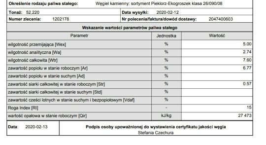

  • 26MJ to jest klasa minimalna. Od pol roku pieklorz według certyfikatu z kopalni przychodzi ponad 27 czasami 28 .
Nieźle na tym certyfikacie. Masz może kwit z wartością opałową w stanie analitycznym?
Nie z analityczny nie wydają, tylko tak jak widać. Dla ciebie i tak liczy się robocza:) na analitycznej będzie większa kaloryczność

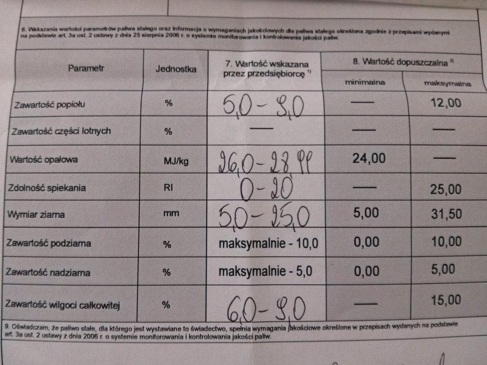

To są dane pieklorza z kopalni Chwałowice takie dostałem
