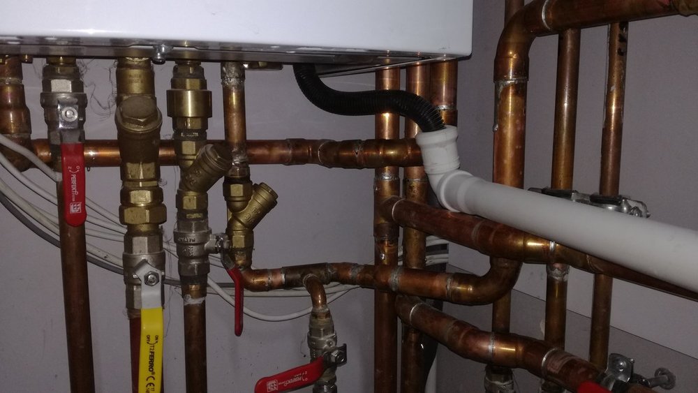

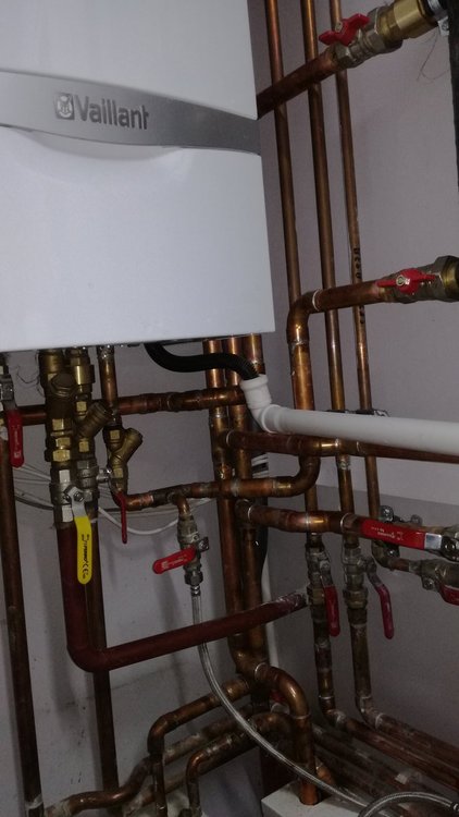

Pytanie z innej beczki ,mianowicie za sprzeglem mam temperature zasilania niższa niz przed . Dlaczego ? Woda w sprzegle miesza się zasilanie z powrotem i sie obniża ?

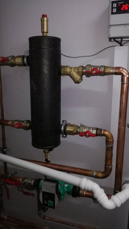

Tak to wyglada po zmianie rurek i dolozeniu sprzęgla. Tylko dlaczego za sprzeglem mam chlodniejszą wode niz na wyjsciu z pieca :(
Bo masz znacznie większy przepływ od strony instalacji niż od strony kotła. Właśnie tak ma to działać. A kocioł dzięki czujnikowi temperatury będzie wiedział jaka idzie temperatura na instalację i jak ma sterować palnikiem
Nie powinno się montować filtrów sitkiem do góry.Brak śrubunków=będzie cięcie instalacji jak coś będzie do wymiany.

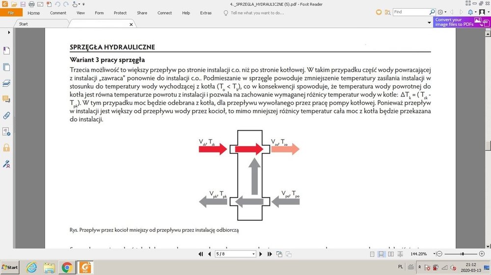

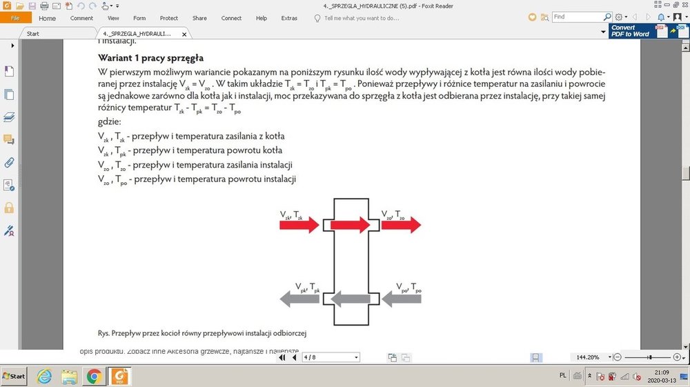

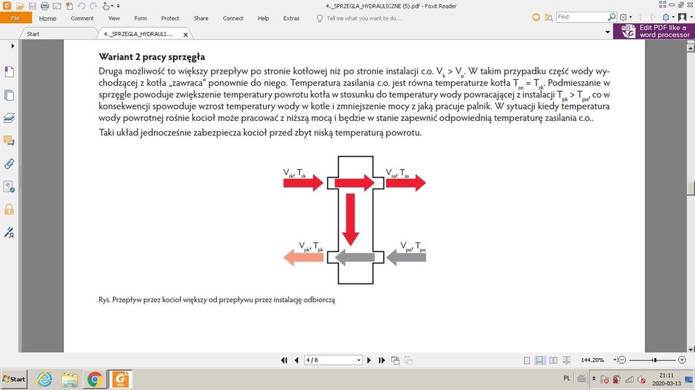

Kolega Teres ma rację.Są trzy rodzaje pracy sprzęgła patrz załączniki.Pierwszy można powiedzieć że nie występuje w "przyrodzie";) drugi jest wskazany dla kotła na paliwo stałe gdzie zależy nam na podniesieniu temperatury powrotu aby zabezpieczyć nasz kociołek przed korozją niskotemperaturową.Trzeci,to twój przypadek,aby obniżyć temperaturę wody powracającej do kotła co polepsza efekt kondensacji dzięki czemu mamy oszczędności
