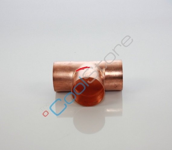

Cześć wszystkim. Rozszczelnił mi się trójnik na powrocie, dokładnie z tego miejsca co zaznaczyłem, sączy się woda.

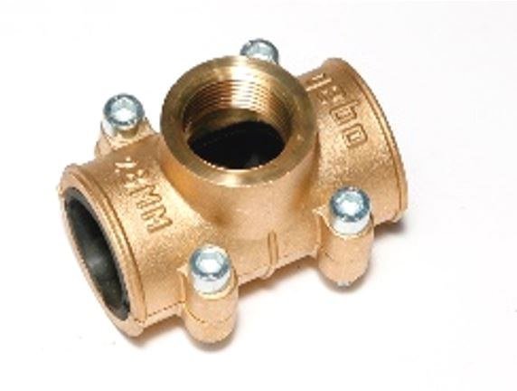

W tym miejscu jest wlutowana rurka do upustu wody z CO.  Myślałem nad wycięciem tego kielicha i założeniem takiej obejmy, do której byłby wkręcony zawór:
Wlutowanie nowego trójnika raczej nie wchodzi w grę. Zda to egzamin, używaliście takiej obejmy?
Dziękuję za odpowiedź, reszta instalacji jest ok. Z tego trójnika wychodzi rura do piwnicy do spustu wody z CO i tam została uderzona.
