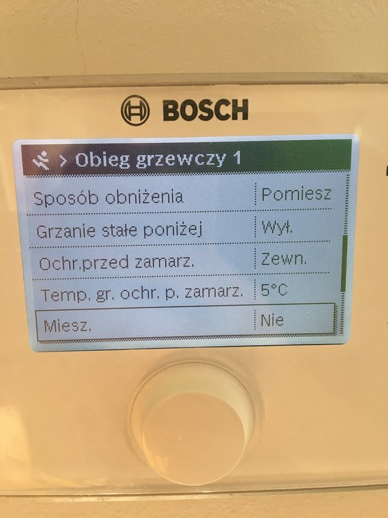

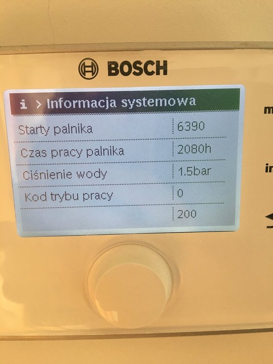

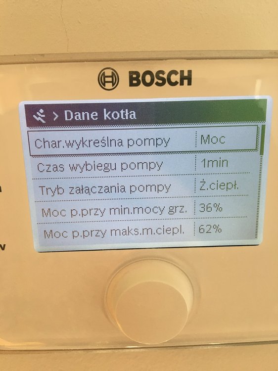

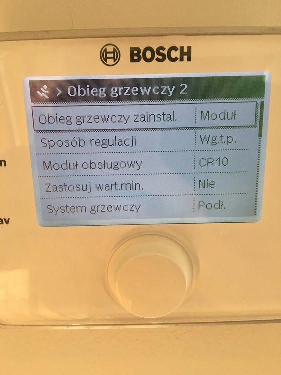

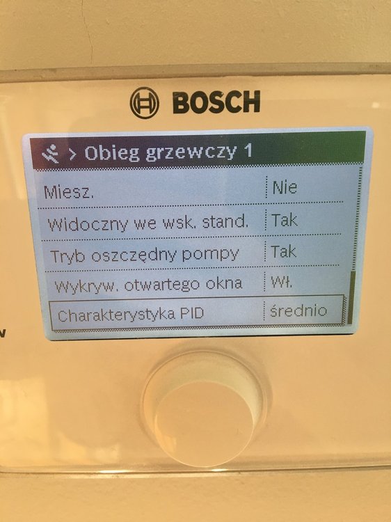

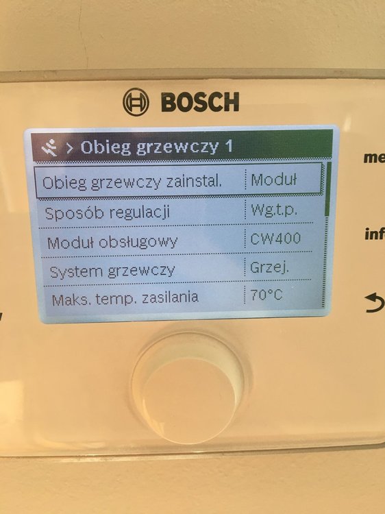

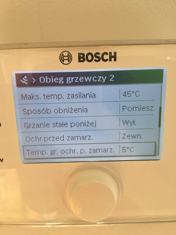

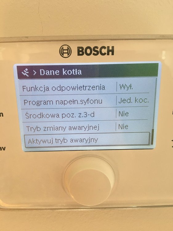

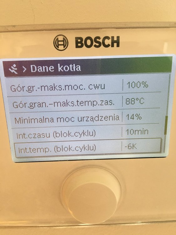

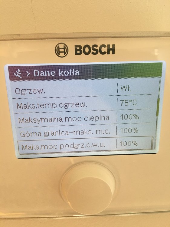

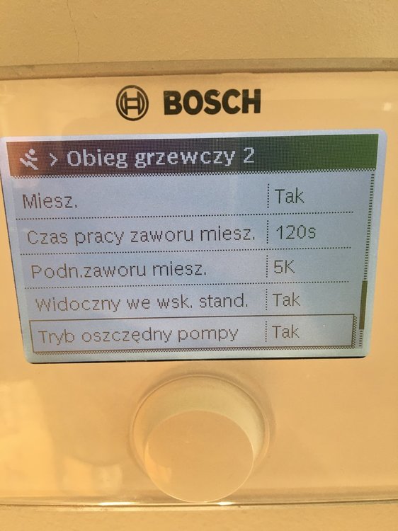

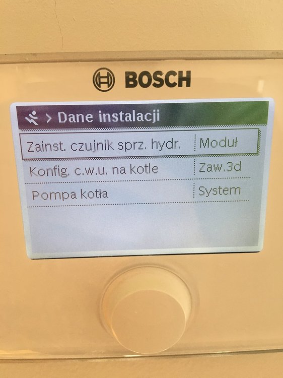

Cześć wszystkim,
od połowy września 2019 wymieniłem źródło ogrzewania z eko-groszku na gazowe z kociołkiem Bosch GC9000iW 20E, zasobnikiem cwu 120l oraz 2 obiegami. Dom jest piętrowy o łącznej powierzchni 200m2. Parter ogrzewany jest podłogówką z zainstalowanym regulatorem CR-10 a piętro grzejnikami i regulatorem CW-400. Temperatury ustawione mam na piętro(grzejniki) w dzień 21,5 w nocy 21 a dla parteru(podłogówka) w dzień 20 a w nocy 19. Czy mógłbym was prosić o weryfikację ustawień na regulatorze CW-400? Podejrzewam, że mam dość dużo startów palnika oraz samego zużycia gazu (choć nie mam żadnego odniesienia...).Takie ustawienia zostawił serwisant, który dokonywał 1 uruchomienia ogrzewania.

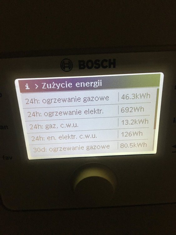

Kolego mam taki sam kocioł jak ty i prawie taki sam system ogrzewania(tylko, że ja mam na jednym obiegu wszystko). W porównaniu do twojego zdjęcia z zużyciem energii u mnie sytuacja wygląda co najmniej 2x lepiej. Zerknij na ten temat może coś pomoże.

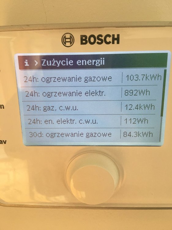

A tak dla porównania to ile ci pokazuje licznik realnego zużycia gazu a nie CW400 ? Bo na zdjęciu masz ostanie dobowe zużycie wyniosło 116,1 kWh/24h  na CO i CWU u mnie to by bylo ok 14 m3 gazu więc bardzo dużo.
Dzięki za odpowiedź, jak przeglądałem forum to właśnie zwróciłem uwagę, że jednak moje spalanie nie jest normalne i dlatego też prośba o wsparcie w konfiguracji. Niestety nie mam licznika oprócz tego co na CW400, ponieważ mam gaz z butli 4850l. Jedynie mogę sugerować się manometrem w % który jest na zbiorniku.
Z tego co widzę wygląda na to, że kocioł Ci przegrzewa. Nie wiem tylko na którym obiegu grzewczym. Sprawdź  takie ustawienia:
Minimalna temperatura zewnętrzna - ustaw - 20
W obiegu grzewczym  "temperatura projektowa" - zmniejsz o 5 stopni.
Po kilku dniach sprawdź w Diagnoza/wartości monitorowane/obieg grzewczy 1 i 2 :
1. Temperatura zasilania- wartość zadana
2. Zmierzona temperatura zasilania
3. Temperatura pomieszczenia - wartość zadana
4. Zmierzona temperatura pomieszczeni
Dzięki za wsparcie, zmodyfikowałem większość swoich ustawień w tym krzywe grzewcze, temperatury itd. i od kilku dni uzyskuje takie wartości:
gdzie przed modyfikacją miałem zużycie gazu na ogrzewaniu ponad 100kWh...
Mam jeszcze jedno pytanie ponieważ nie dogrzewa mi do temperatury zadanej na regulatorze. Jest to niewielka wartość ponieważ tylko 0,5 stopnia. Którym parametrem mógłbym to skorygować?
