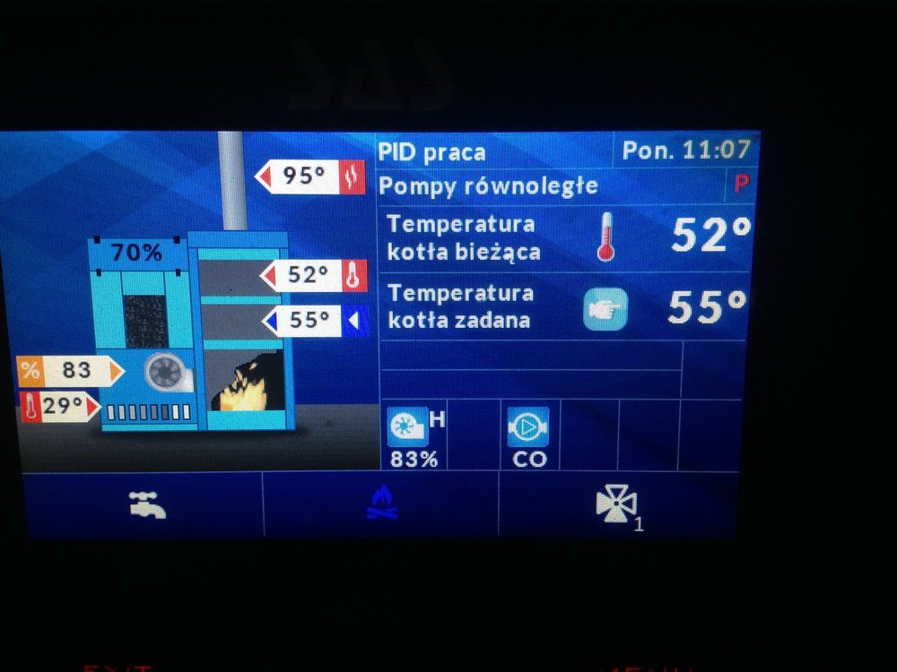

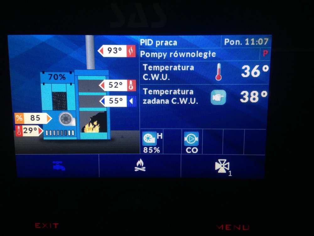

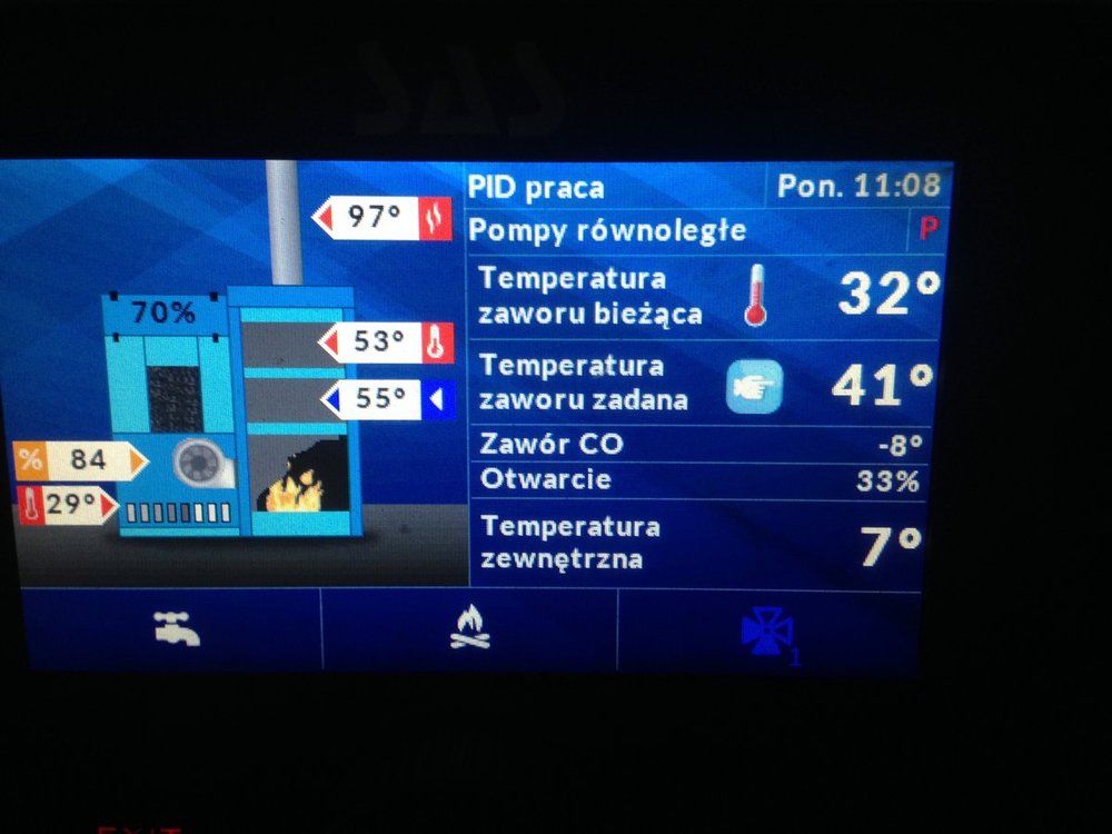

Dzień dobry forumowicze!
Szukam odpowiedzi na pytanie dlaczego na ekranie sterownika brakuje informacji o temperaturze powrotu, mimo że czujnik jest zamontowany na rurze i wpięty do listwy podobnie jak pozostałe czujniki, z których informacje są wyświetlane (temp. zaworu, spalin, cwu, zewnętrzna). Co ciekawe wydaje mi się, że czujnik działa ponieważ kocioł reaguje na zmiany temperatury powrotu - funkcja ochrona powrotu jest włączona.
Kocioł to Sas Efekt 14 kw ze sterownikiem TECH ST-550 z PID.
Jeżeli ktoś miał podobny problem, zna się na czujnikach firmy Tech lub ma pomysł o co biega to proszę o porady.
Na zdjęciach ekrany sterownika. Jeżeli trzeba to dodam zdjęcie listwy.

Tak sobie myślę, że na  drugim zdjęciu z temp. kotła są dwa wolne poziome sloty i pewnie tam powinno się coś pokazać.

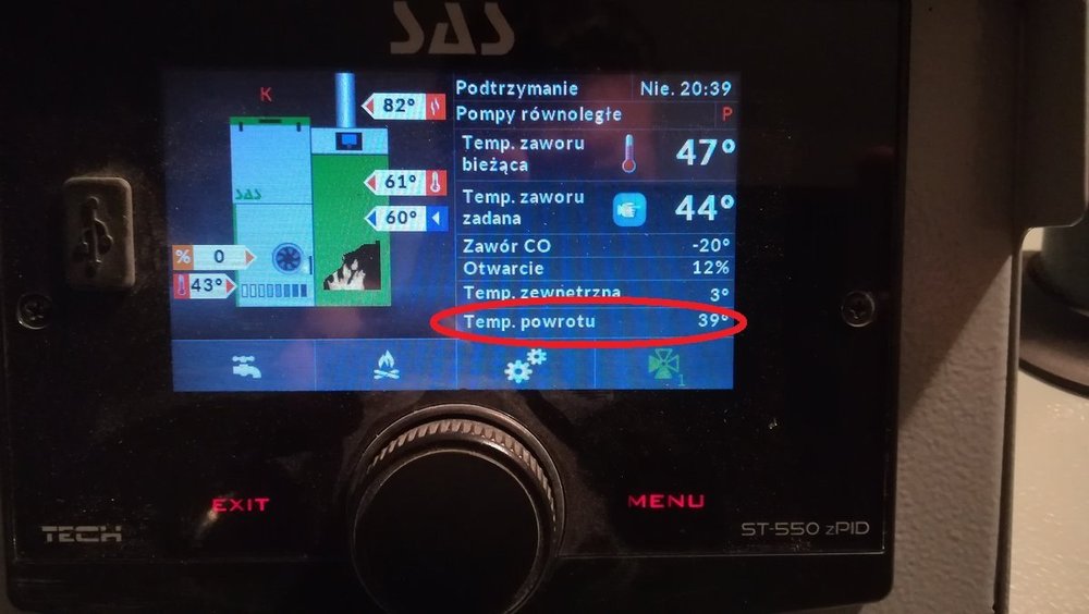

Widok ekranu sterownika z temp. powrotu - zdjęcie znalezione w necie.

Jaką masz wersję oprogramowania? Może trzeba zaktualizować i już będzie jak na zdjęciu.

Skonsultowałem się z serwisem producenta. Ponoć takie było założenie programowe, ale później Pan serwisant podesłał mi najnowszą wersje sterownika 2.1.23. Co ciekawe nie ma jej na stronie producenta kotła. Jeśli ktoś ma podobny problem to doraźnym rozwiązaniem jest wejście w menu serwis (kod 0102) gdzie na ekranie czujników wyświetlane są wszystkie temperatury w tym temp. powrotu.
Ja pewnie po sezonie zaktualizuję sobie oprogramowanie kotła, ale czy temperatura powrotu będzie wyświetlana tego nie wiem.
