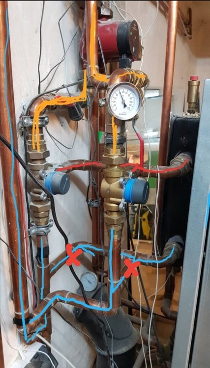

Mam instalacje zrobioną według projektu Sambora i mam problem otóż gdy piec pracuje gdzies około godziny może dłużej i nagrzeje się woda to tracę możliwość regulacji na zaworach mieszających na początku jest niby ok bo na grzejniki idzie jakieś 45 stopni jednak puzniej woda na powrocie jest na tyle ciepła że mieszacze nie mają możliwości jej wychłodzenia i temperatura jej wzrasta nawet do 60 stopni. Nie wiele daje regulacja zaworu mieszającego
Mam wrażenie jakby woda w sprzęgle się tak mieszała i robił się taki krutki obieg
Czy tutaj gdzieś nie brakuje zaworu kierunkowego?
PS.  Zawory mieszające są dwa ponieważ na 1 od lewej zrobione jest 1 piętro a na drugim ten z prawej 2 piętro
Na zdj widać na max otwarte?
Brak zaworów zwrotnych we wskazanych miejscach i zawory biorą wodę do podmieszania że sprzęgła zamiast z powrotów swoich obiegów
To na pewno nie jest wg projektu kol.  @sambor   Podmieszanie do 3D ze wspólnego powrotu podłogówek oraz brak zaworów zwrotnych na powrocie przed sprzęgłem.

Wspomniał...  W poście #178 wyrażnie napisał: "Za sprzęgłem masz tylko 1 pompę to nie potrzeba ZZ, ale daj przed każdą pompą filtr."
Tu masz dwa obiegi za sprzęgłem, a to zmienia postać rzeczy.
Ale z tego co pamiętam kiedy była jedna pompa było identycznie
Dzięki tak właśnie podejrzewałem

Może nikt nie miał do czynienia z tymi zaworami skoro Ci nie odpowiedział? A z tego co widać na zdjęciu to tam jest miejsce na 5 normalnych zaworów zwrotnych

Jakis plastik w srodku wiec  nie wiem jak jedynie z zywotnoscia/trwaloscia! Nie mialem tego w rekach ani nie widzialem na instalacji. Nie wiem co mialoby tam nie dzialac, temperatury i cisnienie pracy oraz otwarcia ok, . Nic nie ma o przeplywach, mozliwe ze o to chodzi - niewielkie - wiec dopisane ze do pomp elektronicznych. Ryzyko kosztuje cale 35PLN x 2.
Zmieścisz tam normalny ZZ.  Śrubunek nyplowy do wlutowania plus ZZ plus kolano GZ .

Witam ponownie zawory założone trochę przerobiłem instalacje wszystko niby działa jak powinno jest tylko jedno ale gdy sterownik zaworu 3d ustawi go w optymalnej pozycji słychać stukanie bardzo szybkie i nie zbyt głośne jak grzechotka  ale w nocy słychać to wszędzie gdzie są grzejniki
Stuka grzybek zaworu zwrotnego tylko dlaczego ?
