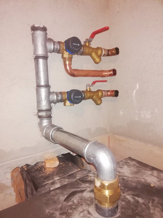

Witam. Panowie powiedzcie mi czy jak zamontuje dwa zawory 3d arv afriso równolegle w kotłowni jeden na grzejniki drugi na podlogowke to czy ta instalacja będzie dzialac poprawnie? Z góry dzięki za pomoc.
Edytowane przez cezmar
A jak to widzisz narusuj schemat
jakoś nie otwarło mi się za pierwszym razem zdjęcie a co dalej ,schemat narysuj i co oczekujesz od instalacji , jaki sterownik kotła czym sterowane 3D itp.
Zaworem od podlogowki będzie sterował siłownik wraz z techa panelem a grzejniki manualnie.
źle podłączyłeś podłogówkę narysuj na spokojnie na forum .,ze  wszystkimi zaworami filtrami itp . , bo to podstawa dobrej pracy instalacji
Edytowane przez mironw
Ja bym dał 4 drogowy z siłownikiem i pompą na grzejniki i ochronę powrotu kotła, późnej pompa na grzejniki, 3 drogowy z siłownikiem i pompą.
Ocynk bym wyrzucił i zrobił w stali czarnej.
A ja bym dołożył do tego co jest pompę kotłowa do ochrony powrotu skoro już są zawarty 3D Oczywiście ocynk jak już kolega wspomniał do wywalenia
Edytowane przez Grundfos

Widzę, że najbliżej do tego schematu masz. Już tu wielokrotnie był powielany. Zrób konsekwentnie wg niego i będziesz miał dobrze.
Tylko żeby kolega @cezmar nie dał tak nisko zbiornika wyrównawczego jak na zdjęciu ha ha , @cezmar minimum 0.7 m nad najwyższym grzejnikiem lub bojlerem
Gmaj22 zrobione tak jak na schemacie tylko bez pompy kotlowej, pompa cwu będzie ochraniać powrót... Wiem wiem że powinno być inaczej ale kumpel u którego robię dostał padaczki jak usłyszał o kolejnej pompce. Mironw będzie wyżej niż 0.7.

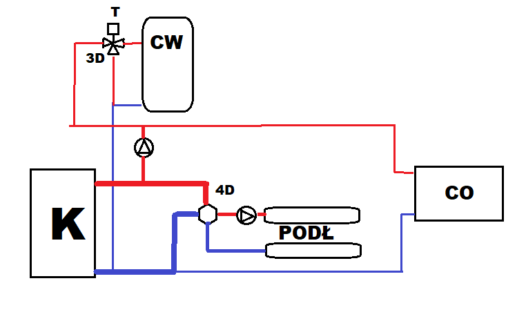

Tylko jedna czujka w bojlerze. Jak siłownik zamknie obieg na bojler, przełączy równocześnie na bajpas i zamiast przez wężownicę, pójdzie do powrotu. Na bajpasie wskazana zasuwa do regulacji przepływu. Czujnik na powrocie niepotrzebny. To można ogarnąć na jednej pompie CO/CWU.
Gdzieś już na forum wklejałem taki szkic.
PS:Ponieważ  @Kazio321 dołączył poniżej wspomniany szkic, tutaj sunąłem, żeby się nie dublowało.
Edytowane przez gmaj22
Proszę @gmaj22
Twój szkic podgladowy
Edytowane przez Kazio321
Wybacz że się wtrącam. Myślałem że zgubił Ci się szkic
Po cholerę ten 4D jak 3D zrobi to samo a tańszym jest.
Przeanalizuj obieg wody gdy 4D będzie na max zamknięty i jaki to wpływ będzie na obieg grzejników miało.
Tu chodzi jedynie o obieg CWU/ grzejniki - szkic poglądowy dla wyjaśnienia zasady działania bajpasu wężownicy. 4D i podłogówka tego tematu nie dotyczy.
