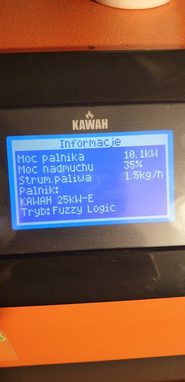

Masz opcje jak strumień paliwa, podejrzewam że masz, zerknij proszę ile pokazuje przy pracy kotła na 100%

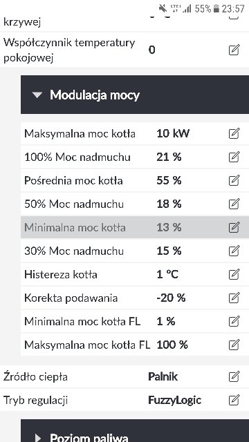

Chodziło mi o modulacje mocy zrób zdjęcie i wrzuć.

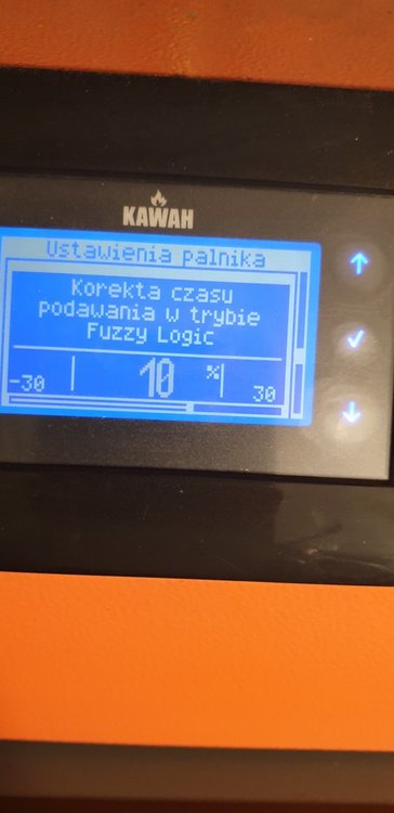

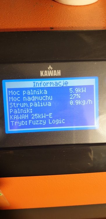

Tak pracuje na fuzzy logic zdjęcie.1 na 100% zdjęcie.2 modulacja
Ustawiłem min też na 100% tylko dlaczego pokazuje 10.1kw skoro kociol to 20kw?
Bo sterownik moduluje i sam sobie ustawia moc kotła odnośnie do zapotrzebowania, inaczej mówiąc przelicza podawanie, względem temp kotła i innych parametrów.
Zdjęcie 1 kocioł nie pracuje na pełnej mocy, zdjęcie drugie kocioł pracuje na mniejszej mocy widać po strumieniu paliwa.
Jeśli chcesz by kopczyk był większy zwiększ podawanie paliwa
 Korektę podawania zmień na +10
Zmniejsz kaloryczność paliwa co najmniej o 3 punkty.
Nie oczekuj że zmiana będzie za 2 godziny, sterownik moduluje i trochę to potrwa.

Jak byś proponował ustawić moc dla minimum i maksimum?do zdjecia dalem 100 na 100 i szybko do il do 65 i przeszedł w nadzór wcześniej było min 8%Max 100 dochodził do zadanej i lekko sobie pykal w tych okolicach jak jest lepiej oczywiście dzieki za odp.
Nie masz więcej ustawień modulacji mocy, wiem że mam inny kocioł, lecz powinieneś mieć więcej ustawień. dc9c0a205ab36b9604249083fba6bd09.jpg

No nie tylu opcji nie mam trochę więcej na trybie standardowym to jak myślisz ustawić mu moc min około 20% no bo lepiej chyba jak by się tak często nie odstawial?
Możesz spróbować dać nawet mniej, lepiej znasz swój kocioł, fakt odstawiania jest uzależniony ów wielu czynników.
Spróbuj wpisać kod 4096 lub 5096 powinno dojść dużo więcej ustawień.Pozdrawiam.
Ewentualnie włączyć ustawienia zaawansowane jesli takowe nie są włączone
Wysłane z mojego MAR-LX1A przy użyciu Tapatalka
Standardowy kod  ustawień to 0000
Hey dzięki za podpowiedź juz jestem na robocie za granicą ale jak wrócę to sprawdzę pozdrawiam. A w standardowym kodzie 0000 są ustawienia o których pisalem wyżej.
Kodem 0000 wchodzisz do ustawień serwisowych, pod warunkiem że są włączone uprzednio, czyli opcja powinna być zaznaczona na tak.
