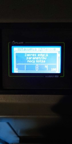

Witam, wie ktoś może za co odpowiada ten parametr w ustawieniach z kodu 5069? 8081ea7c3a3a72a7c3394b725f38ed56.jpg
Wysłane z mojego HTC U12+ przy użyciu Tapatalka
Przecierz pisze jak byk. Po polsku. W zwyklych ustawieniach mozesz ustawic moc kotla. To sa jakies ustawienia serwisowe, gdzie zakres ustawiania mozna ograniczyc.
Aha, dzięki kolego...

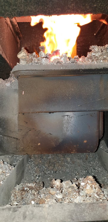

Witojcie, Ja właśnie walczę ze swoim PLUM eco ster 910 , kocioł KAWAH palnik ekoenergia 25KW.
Nie tak mam problem z kotłem jak z tym kopcem , non stop mi się zaniża , co zauważyłem jak jest nisko palenisko to nie kopci a jak wysoko żar to podkapca .
Jak możecie podpowiedzieć jak to ustrojstwo opanować , to byłbym wdzięczny .
Może kilka słów jak kombinowałem na ustawieniach FL , ( węgiel ekogroszek BOBREK 24kj) , jak zauważyłem że kopczyk idzie diametralnie w dół doregulowałem 30%  , polepszyło się ,  jak chciałem  jeszcze ulepszyć dałem wiatr na -1,5%( max)  i idealnie nie jest ponieważ jak dłużej chcę podciągnąć temp. to kopczyk spada . i jestem w szarej d...... .
Dziś przełączyłem na sterowanie STANDARD. i zaczynam od początku ?

Za mocno  regulujesz parametrami  30 procent to bardzo dużo.Spróbuj po 10 procent z podawaniem lub nadmuchem i odczekaj co najmniej 3 godz.

Zmieniłem na standartowy tryb , i śmiga aż trzeszczy ładnie spala , mniej spala ekogroszku .
Nastawy może i dziwne( dłużej dochodzi do zadanej -60 stopni) ale wszystko gra i buczy:
1: Podawanie 3s
2: Przerwa 36s
3: Nadmuch 2%
4: Kaloryczność Paliwa 6,5
5: Wydajność palnika ( Ekoenergia 25kw) 16 kg/h
NADZÓR
1: 10 min Przerwa
2: 10 s podawanie paliwa
3: Nadmuch 20%, bez dodatkowych przedmuchów
Ale pewnie jak będzie zimniej to trzeba dołożyć czasu podawania. Co najważniejsze kopczyk ok , nie kopci .
