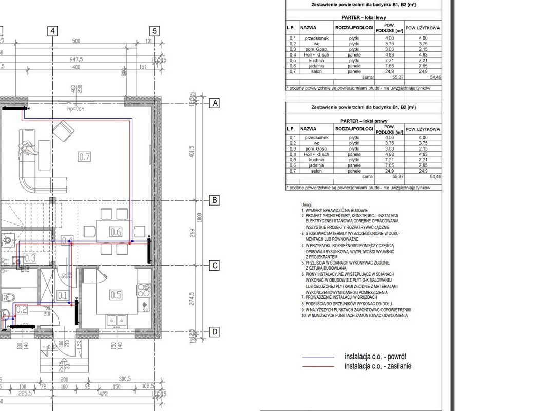

  1. Wszystkie pętle ustawione są na przepływ 1,5l na rotametrach. W załączniku plany oczywiście nieaktualne w stosunku do instalacji lecz pomieszczenia są ok Długości: Pierwszy rozdzielacz (w metrach) 34,korytarz 33, łazienka 60,Kuchnia 65,85,93 (to jedno pomieszczenie) Góra : 43 , łazienka 47 , 84, pokój dół 71, Pokój lewy 95 pokój prawy

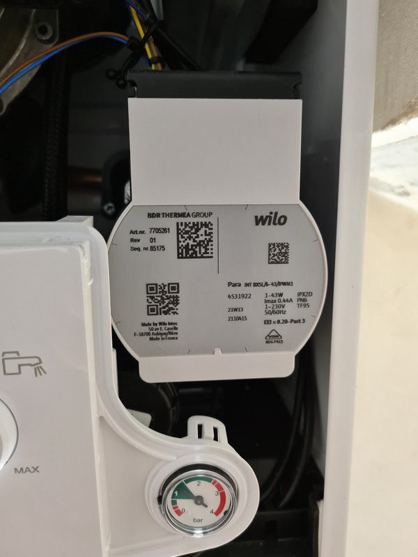

  5. Czy pompa wilo w de dietrich mrc home 24/30 (zdjecie w załączniku) może pracować z maksylanymi obrotami w sezonie ? Mianowicie mam podłogówkę na 2 pietrach i podczas gdy pompa moduluje mam przeplywy 0.5l / 1l a gdy wyjmę kontroler pwm i uruchomię pompę na max mam przepływy 1.5l wszędzie. Czy pompa jest przygotowana do ciągłej pracy na najwyższym biegu ?
