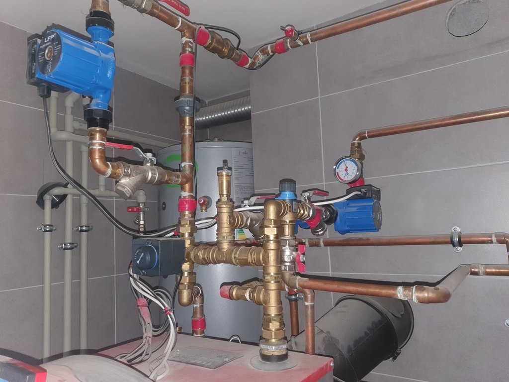

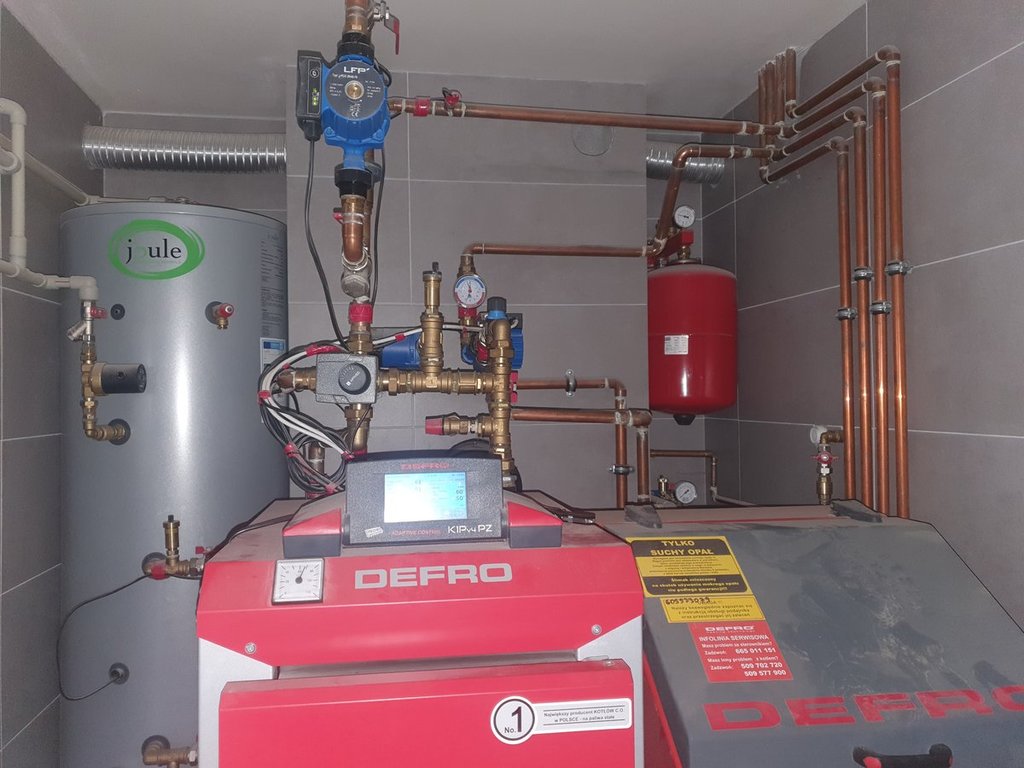

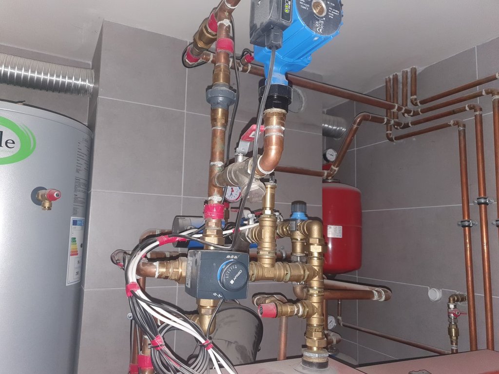

Witam. Potrzebuję pomocy jak podnieść temperaturę powrotu, poniewaz jest ona zbyt niska i wynosi 26-29°. Dom ma powierzchnię 180 m2 i grzeje tylko podłogówką ( jest na całym domu) i temperatura na domu jest max 20° a podłoga letnia w dotyku. Piec jest na pelet oraz grzanie wody w baniaku jest wyłączone, ponieważ nie ma kaloryferów itd. (Grzeje tylko podłogówka ). Zawór na podłogę odkręcony na maxa jak i zawór mieszający 4d również odkręcony ręcznie na 10. Temperatura na piecu się utrzymuje dobrze, a na domu podłoga letnia ponieważ powrót 26° ( temperaturana zewnątrz 10° na plusie a dom ocieplony styropianem 15). Jak podnieść tą temperaturę powrotu?
Poniżej zdj instalacji i parametry.
Wywalić zaw różnicowy, dać pompę na powrocie między zaw 4-D a kotłem
Jaka powierzchnia budynku, ile pętli podłogówki?
Jak długie te pętle
Edytowane przez sambor
Brak ochrony powrotu, obejście pompowe co tam robi?  Dorażnie można wymusić obieg CWU w celu ochrony powrotu, ale uwaga na mozliwość poparzenia się uważać na dzieci. Instalacja do przeróbki. Jaka temp idzie w podłogę?
