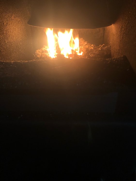

Panowie mam mały problem, a mianowicie:
Mam palnik technix 25kw cały żeliwny, nie dopalało po przeciwnej stronie podajnika, po 1000 telefonach zawitał u mnie producent kotła i stwierdził ze żeliwny ślimak mieli groch i dlatego tak jest, padło na wymianę ślimaka na stalowy i został on zamontowany tylko teraz kocioł pali 20kg/24h, przed palił 10-12kg/24h. Dodam ze w kotle pełno sadzy. Czy po zmianie ślimaka może wzrosnąć spalanie?
Przelicz potencjał podajnika , na 100% będzie inny. W moim przypadku na stalowym ślimaku potencjał wzrósł o 5 kg/h
Potencjał się zwiększył i dlatego podaje Ci na palnik więcej węgla niż powinien, a kocioł zrobił  sie czarny, bo wzbogaciłeś mieszankę paliwo/powietrze
Właśnie niby przyłączyłem i wpisałem 25kg/h, a było na 11,1kg. Dodam ze teraz jeszcze mam kaloryczność groszku na 17,6MJ/kg, a była na około 26MJ/kg. Groszek niby ma mieć 27MJ/kg. Groszek się nie zmienił i pogoda za bardzo tez nie.
Skoro tak obniżyłeś kaloryczność o 1/4, to podajesz węgla na palnik o 1/4 więcej... Po co tak żonglujesz kalorycznością? Wpisz kaloryczność taką, jaka ma węgiel, po tworzyć jakieś fikcje
Ale wiatr miałem taki jak zawsze a kopczyk się zapadł. Jak zwiększę kaloryczność to będzie ok? Czy potencjał tez trzeba zmienić? Wiecie jak mogę wrzucić filmik do wątku z paleniska?
Potencjal miales ponownie wyliczac z nowym slimakom i to jedyna zmiana w ustaweniach.
Myśle ze temat ogarnięty. Dam znać co i jak.

Kurde nie wpadłem na to ze cis nie tak wpisałem. Ale teraz wiem ze potencjał podajnika ma *** znaczenie jeśli chodzi o prawidłowe działanie kotła(SKZP 02). Dziękuje Panowie i Szczesilwego Nowego Roku dla Was i całych Waszych rodzin

Ma podstawowe znaczenie, podobnie jak właściwie wpisana kaloryczność. Do podniesienia/obniżenia kopca masz korektę w menu PODAJNIK. Ewentualnie zmieniasz czas pojedynczej dawki.
W menu PALIWO
Dziękuję za czujność - z pamięci napisałem :)
