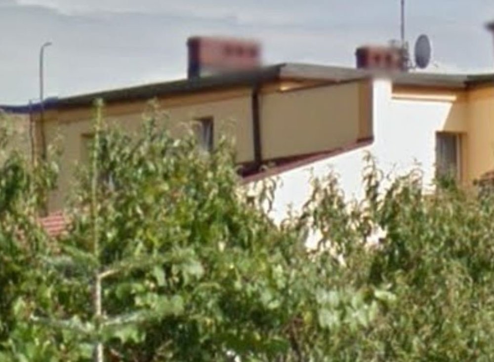

Byłem przed chwilą na dachu i obejrzałem, pomierzyłem średnice rury i wychodzi że:
Rura w kominie ma tylko 110mm średnicy i zakończona jest takim blaszanym daszkiem (widać na zdjęciu w załączniku obok anteny) a 130mm średnicy ma ta rura od kotła do komina (to rura spiro taka jak do okapu w kuchni), wkład komina jest czysty wewnątrz,  jest okapnik i  nad okapnikiem taka okrągła wyczystka. wkład jest z nierdzewki.
Czyli  do kanalizacji mam podłączyć syfon z kotła i jeszcze ten okapnik na dole wkładu kominowego? Czy tylko sam syfon w kotle ? Będzie to Bosch  GC2300iW  20P  20kw (no chyba że wg was 15kw kocioł by starczył?)
czy coś by zaszkodziło nowemu kotłowi gdybym zredukował średnicę rury spalinowej z 8 na 6 cm ? Bo jak wsadzę tę 8cm w tą 11cm to niewiele miejsca między nimi zostanie...
Na stronie ciepło właściwe wyszło mi zapotrzebowanie typowe 6,7kw a maksymalne 14,3kw.
Czyli jest opcja tylko na fi 60. To teraz są dwie opcje, jeżeli długość komina pozwala na odprowadzenie 60 to tak jak pisałem, a jeżeli musi już być 80 dla tej długości to taką do tego komina włożyć, a czerpnię zrobić jako osobną przez ścianę.
Ale to już trzeba policzyć która opcja. I naprawdę nie idź w czerpanie powietrza z kotłowni, bo ma chyba tylko wady.
czyli dla kotła może być 60mm ? Znaczenie ma długość komina ? W moim przypadku to 8,3  metra
Wg instrukcji 60 tylko przy pionowym (bez kolanek) odprowadzeniu albo przez ścianę. Czyli w twoim przypadku zostaje 80 w istniejący komin i czerpnia z zewnątrz. Oczywiście to dla podanego Bosha, inne kotły mogą mieć inaczej.
