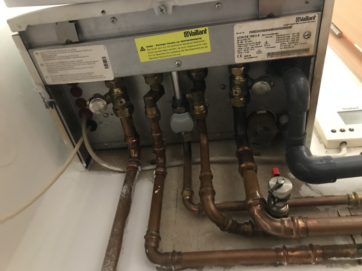

Witam wszystkich bardzo serdecznie,

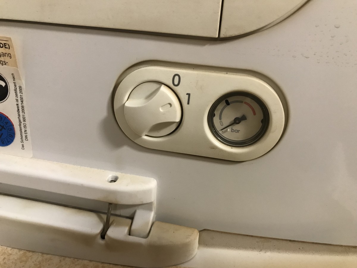

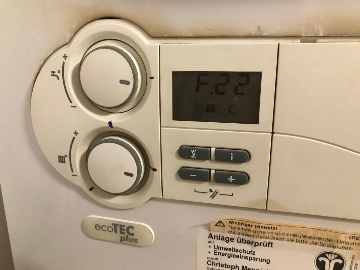

Mam problem, mianowicie na piecu pokazał się błąd F22 przez co nie ma cieplej wody i kaloryfery nie grzeją,
Przejrzałem już wszystkie dostępne informacje i wszystko wskazuje na słabe ciśnienie/ zbyt niski poziom wody w piecu,
Czy ktoś ma wiedzę który zawór jest od wody?
Poprawiono literówki w tytule

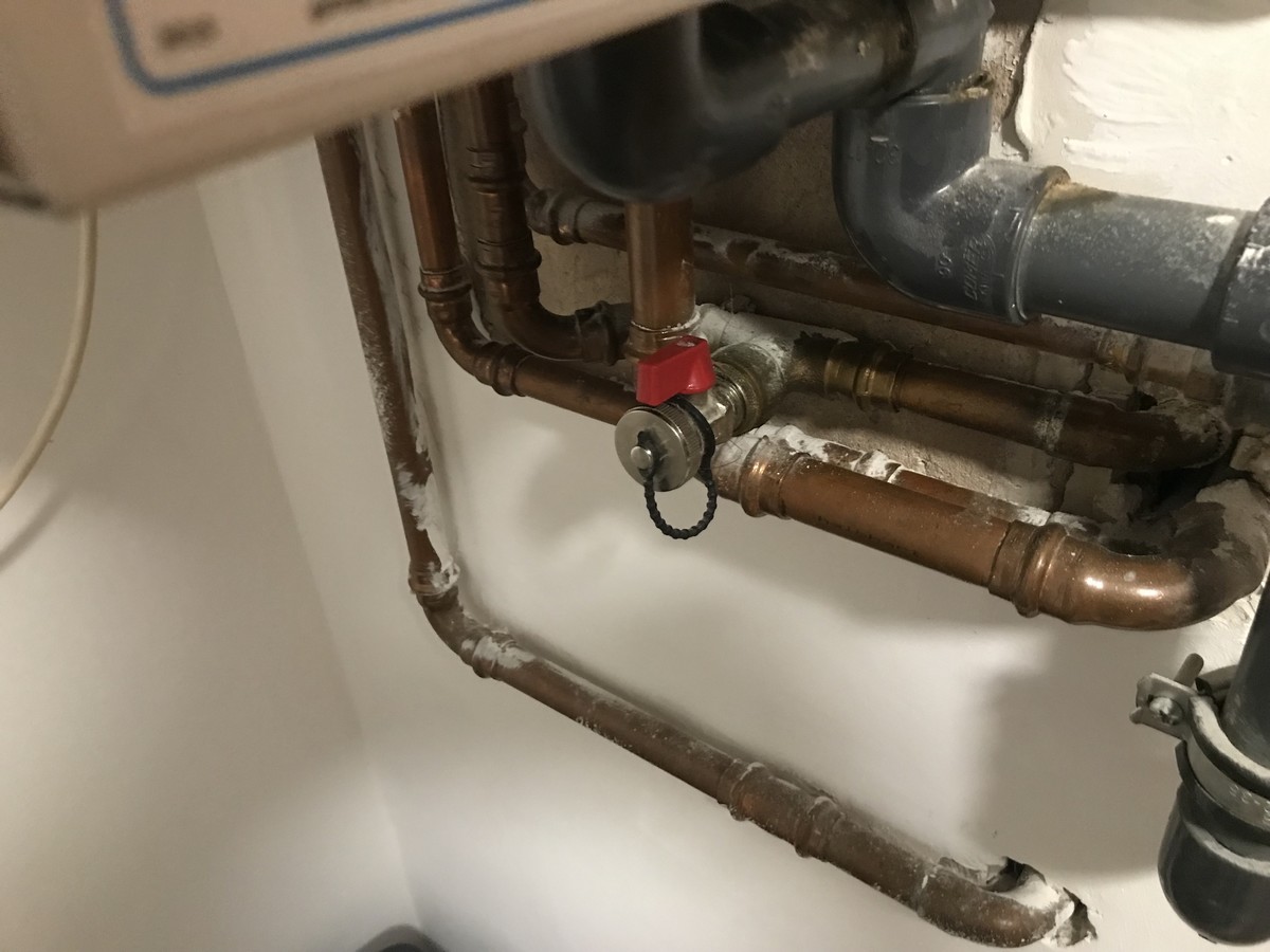

Jest to kocioł na rynek Niemiecki i nie ma w standardzie napełniania. Musisz wężykiem 3x4 x 3x4 połączyć to co zaznaczyłem

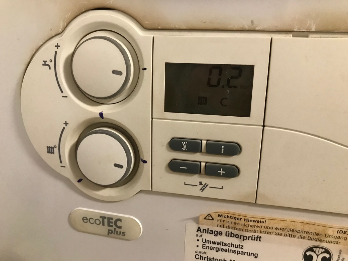

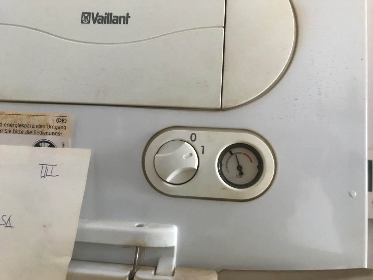

Udało mi się zorganizować wężyk, przez chwile było słychać napełnianie wody niestety po chwili cisza, nanometr nawet nie drgnął 🤔

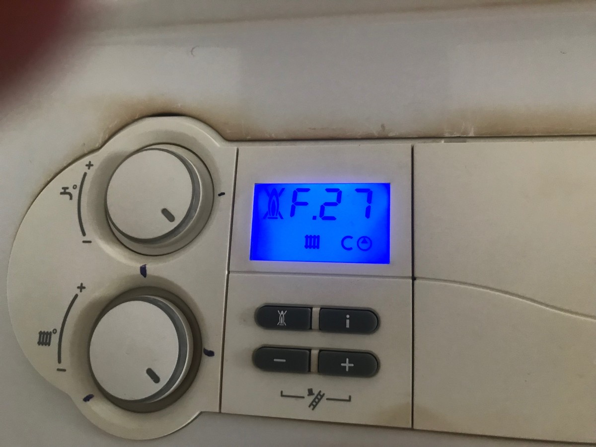

F.27 - według instrukcji - uszkodzony czujnik płomienia.
Na innym forum podano kilka rozwiązań tego problemu:
  1. wyczyszczenie elektrod
  2. wysuszenie płyty głównej
  3. wymiana dwóch-trzech kondensatorów na płycie głównej
  4. wymiana płyty głównej
Zrobiłem odpowietrzania a następnie reset guzikiem z płomieniem i zaczął działać 🙏 zobaczymy na jak długo 😅 w przeciwnym wypadku nie obędzie się bez doktora który rachunek wystawi w € 😏 dzięki wszystkim za pomoc 🙋‍♂️
Tylko, że brak ciśnienia w układzie, to jest tylko widoczny efekt jakiegoś przecieku lub niedomagania..
poszukaj zawór bezpieczeństwa kotła i podstaw pod jego wyjście jakiś pojemniczek na wodę.
Obserwuj co jakiś czas, czy w pojemniczku jest woda..
Może to tylko zawór przepuszcza albo naczynie zbiorcze do wymiany, co objawi się podobnie jak cieknacy zawór bezpieczeństwa..
