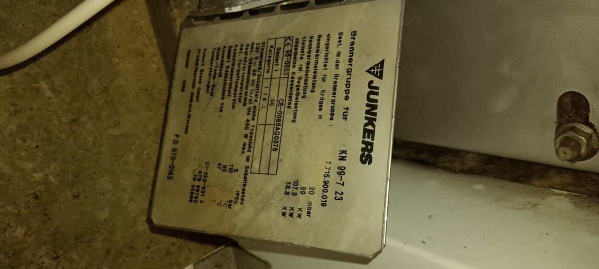

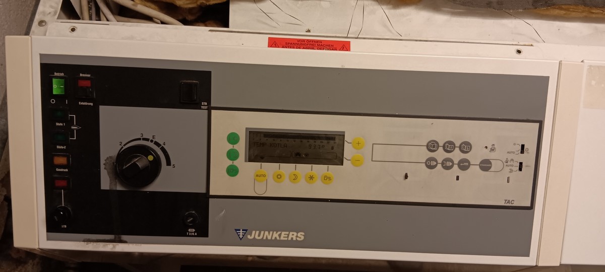

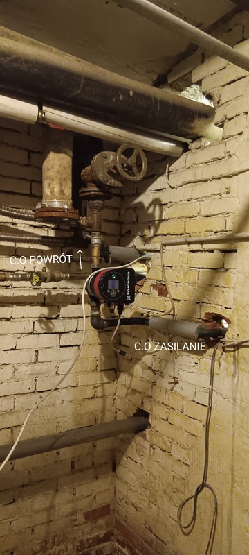

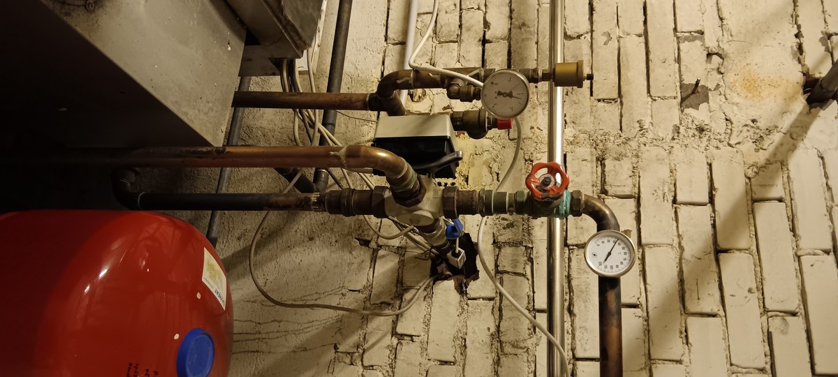

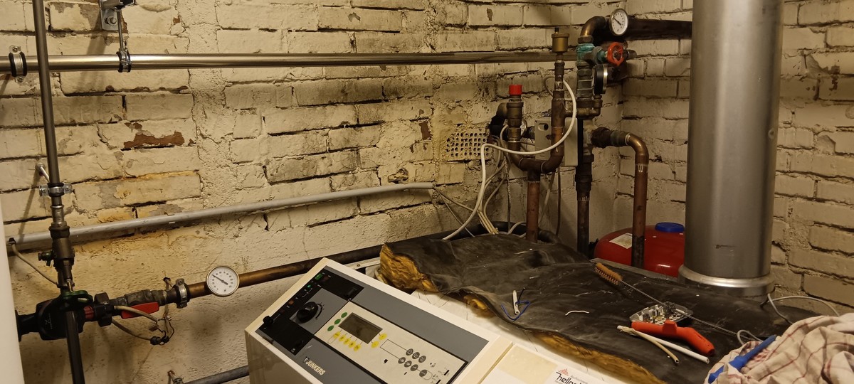

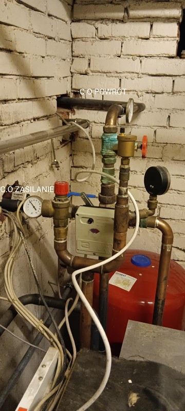

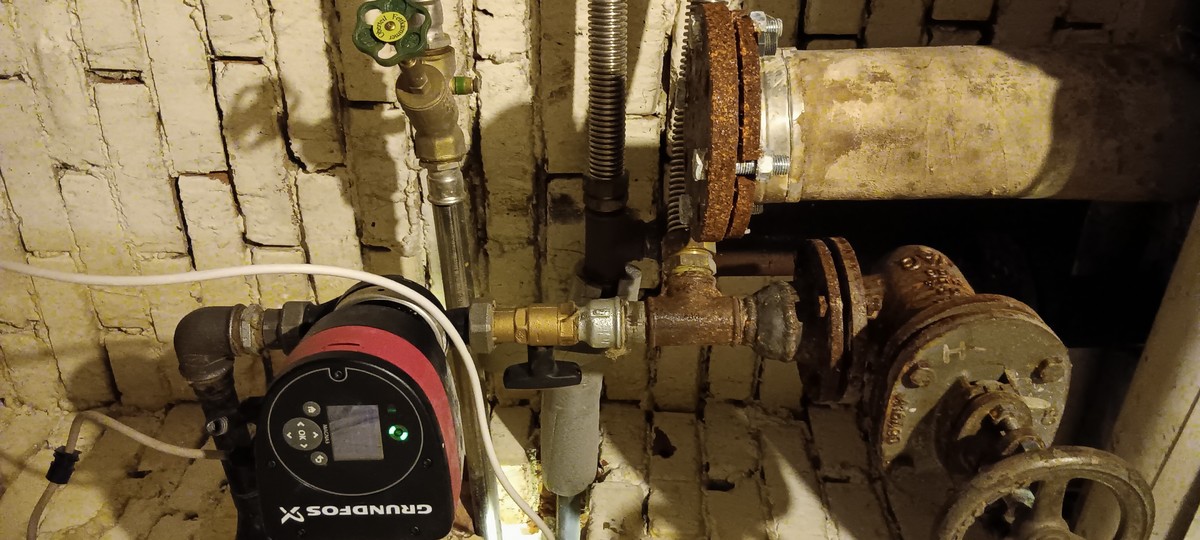

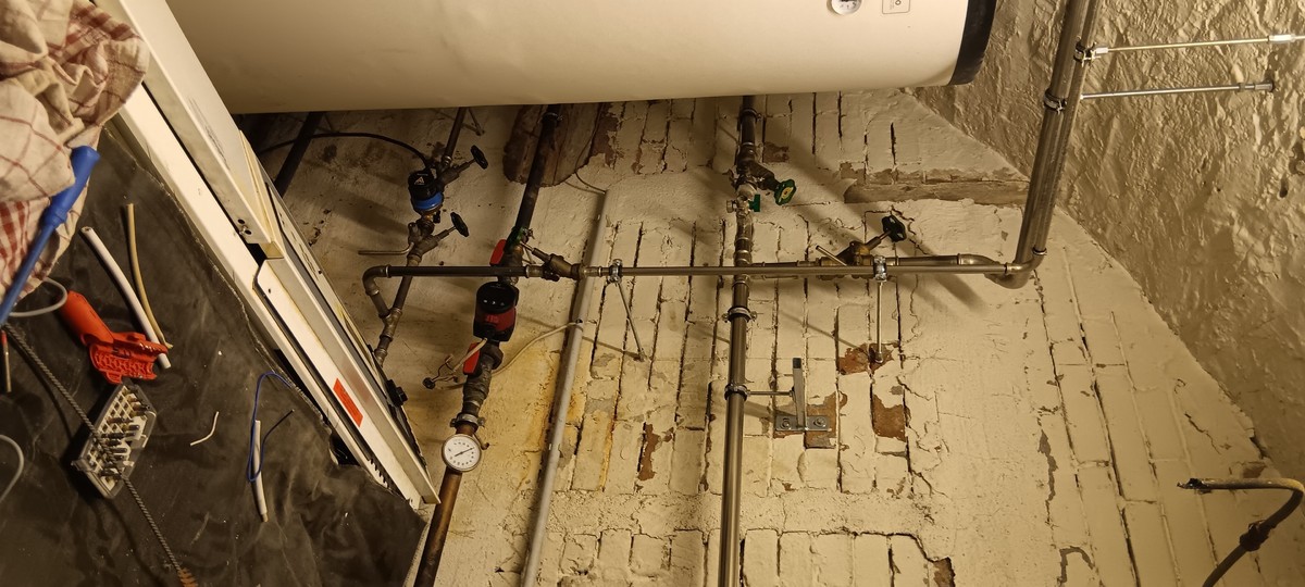

  2. Witam serdecznie. Mam problem z kotłem gazowym Junkers. Mianowicie problem polega na tym, że kocioł grzeje się do 95-100', utrzymuje stałą temperaturę w zasobniku C.W.U ok 60' natomiast nie dogrzewa instalacji C.O. Ustawiłem na maksymalne parametry to znaczy 30' dzień i w nocy ale mimo to nie dogrzewa. Powiedziałbym, że grzejniki są letnie. W instalacji znajduje się zawór 4d, piec sam sobie przestawia zawór natomiast kiedy ustawi się na C.O do dosłownie przez minutę leci wrzątek i stopniowo rura się wychładza. Moim zdaniem jest to problem z odbiorem ciepła z kotła. Grzejniki w całym układzie zostały odpowietrzone na wszelaki możliwy sposób jak i układ. Mam dwa systemy podłączenia grzejników to znaczy- 80% jest podpięte w systemie zasilanie powrót, 20% stara instalacje w systemie jedno rurowym i właśnie z tym systemem mam największy problem aby doprowadzić ciepłą wodę.
