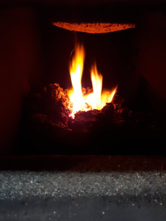

Witam proszę o pomoc w ustawieniach pieca

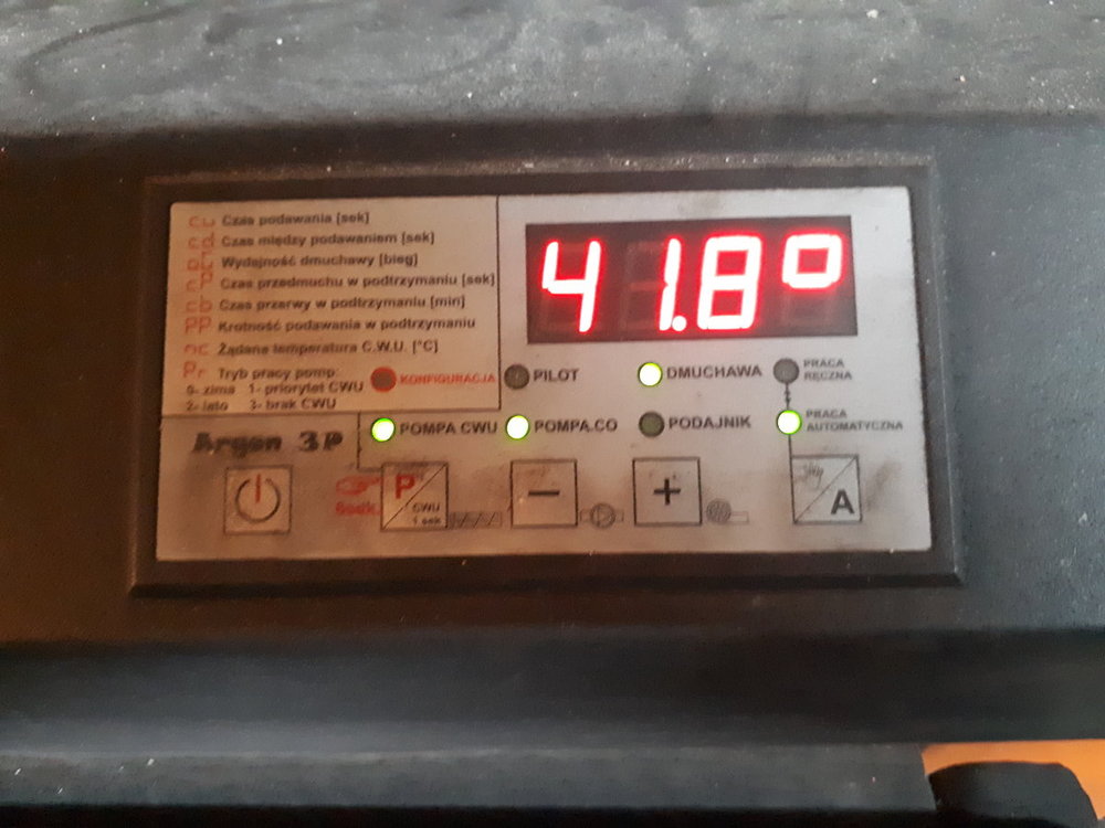

Moje nastawy
Cu 02
cd 35
Og 02
Cp 10
Cb 15
Pp 01
Nc 45
Pr 00
A nie można było się wysilać i napisać co jest czym? Nikomu nie chce się dekorować skrótów. I w czym problem?

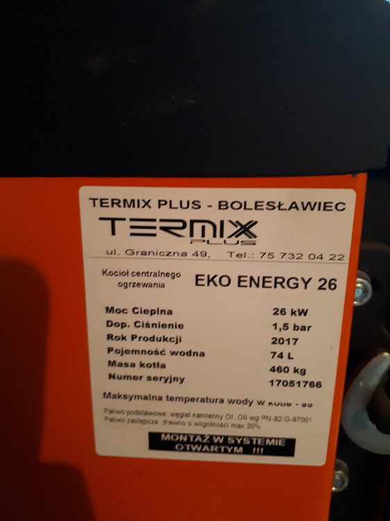

Edit: a to mieszkanie jak duże, ze taki potwór to ogrzewa?

Skorcona instrukcja jest na samym sterowniku
Stosunek podawania do przerwy to jakies 1-17, wydaje mi sie ze teoche za duzo

Ze zdjecia wydaje mi sie ze palenisko sie zapada
Ten kociol ma 65 litrow wody moj ma 130 litrow moc obu taka sama 25 kw,
Ciekawe ile koledze idzie wegla i na ile m2

Czas podawania 2s ? Przerwa 35 s. Hm...... Tam się nie ma co palić na palniku, a powietrzem to raczej się nie nagrzeje kotła. Przy tej przerwie czas podawania to ok 5 s. Parametry praktycznie wszystkie do zmiany. Generalnie jest zasada częstsze podanie paliwa przy spiekalnym eko zrusza zład na palniku.

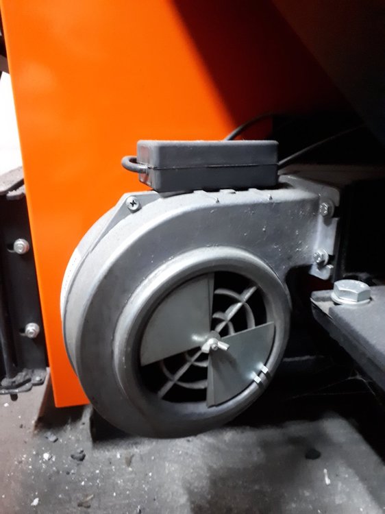

Niekoniecznie. Węgiel się spieka to przede wszystkim powietrze w dół. Jeżeli nie ma modulacji wentylatora to taka przesłony na pół centymetra. Ale informacji za mało.
Witam budynek ocieplony 10 cm
2 piętra
Węgiel idzie szybko i dużo spiekow
Ile m2
Dom 10x10 dwa pietra
Zwiekszal bym naweglanie- Cu na poczatok z 2 na 3.Pozniej 4.Wiatru wyglada,že jest wiecej,niž ma teraz byč,poczakal bym po tym doweglaniu pare godzin tak jak jest.
dobrze zwieksze cu
