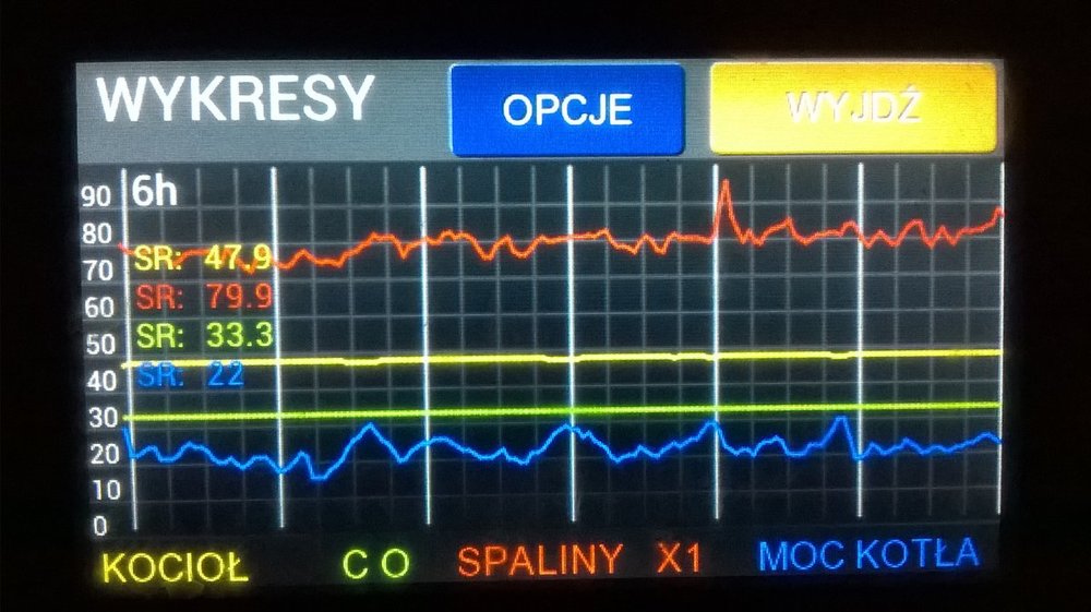

Nie wiadomo ile kocioł zużywa paliwa, bo ciągle klient "bawi się" tym sterownikiem Tatarka (mam złą opinię na temat tej firmy, więc nie będę rozwijał tematu) - próbując ustawić go tak, aby miał gorące grzejniki. Niestety temperatura na grzejnikach wynosi max 40 stopni. Zawór ESBE VRG141 ze sterownikiem 661 tańczy to w lewo to w prawo (ochrona). Nawet po ustawieniu temp kotła na 65* nie ma pozytywnej reakcji systemu, palenisko nie nadąża więc zawór zamyka i otwiera.

A kocioł jakiej mocy? Skoro obieg kotłowy ma pracować grawitacyjnie, to trzeba wyłączyć ochronę powrotu, bo bez pompy na obiegu kotłowym, to ciężko taką ochronę zapewnić o konkretnej wartości temperatury, a zawór w takim przypadku ciągle kręci to w jedną, to w druga stronę, tak jak opisałeś. Ponadto kocioł będzie również szarpał mocą w takim przypadku.
Prawdopodobnie przyczyną jest brak stabilnego przepływu wody przez kocioł, co automatycznie przerzuca się na szarpaną pracę kotła. A to czy palenisko nie nadąża to łatwo sprawdzić. Otworzyć zawór na pełen przepływ, wyłączyć ochronę powrotu i wtedy jednoznacznie okaże się, czy kocioł winny, bo nie wyrabia, gdy nie ma nawet mrozu, czy przyczyny należy szukać gdzieś indziej.

tak jak kolega pisze zawór 4D zamykał i otwierał a w domu zimno...
opal znikał w szalonym tempie a woda w grzejnikach 30 stopni i i ani odrobiny wiecej nawet gdy piec grzal do 80 stopni
Ratunkiem okazała się pompa piecowa ( nie zalecana przez producenta kotła)
Grawitacyjny obieg kotła się nie sprawdził
teraz z pompa kotlowa jest idealnie na piecu 60 stopni woda w obiegu 50 stopni powrót 55 stopni zasyp starcza na tydzień i dłużej
